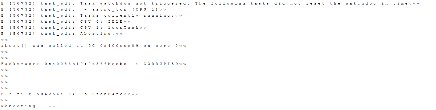

Ich betreibe einen ESP32 WROOM als Async Webserver mit der Library
"ESPAsyncWebServer".
Das Problem ist, wenn ich einen 2. Client verbinde, während bereits ein
Client verbunden ist und damit das Webinterface aufrufe, wird der WDT
getriggert und der ESP startet neu.
Habe den Debug Output im Anhang.
Hat jemand eine Idee, wie man das Problem löst?

Grundsätzlich: man sorgt dafür, dass der Watchdog rechtzeitig vor Ablauf
des Timeouts wieder zurückgesetzt wird.
Der wird nämlich nur deshalb "ausgelöst", weil irgendwer auf irgendwas
wartet, was nicht (schnell genug) passiert.

Ohje, 1990er-Style-Javascript.
Starte den nächsten "setTimeout" erst, nachdem der vorherige Request
komplett abgearbeitet wurde.
