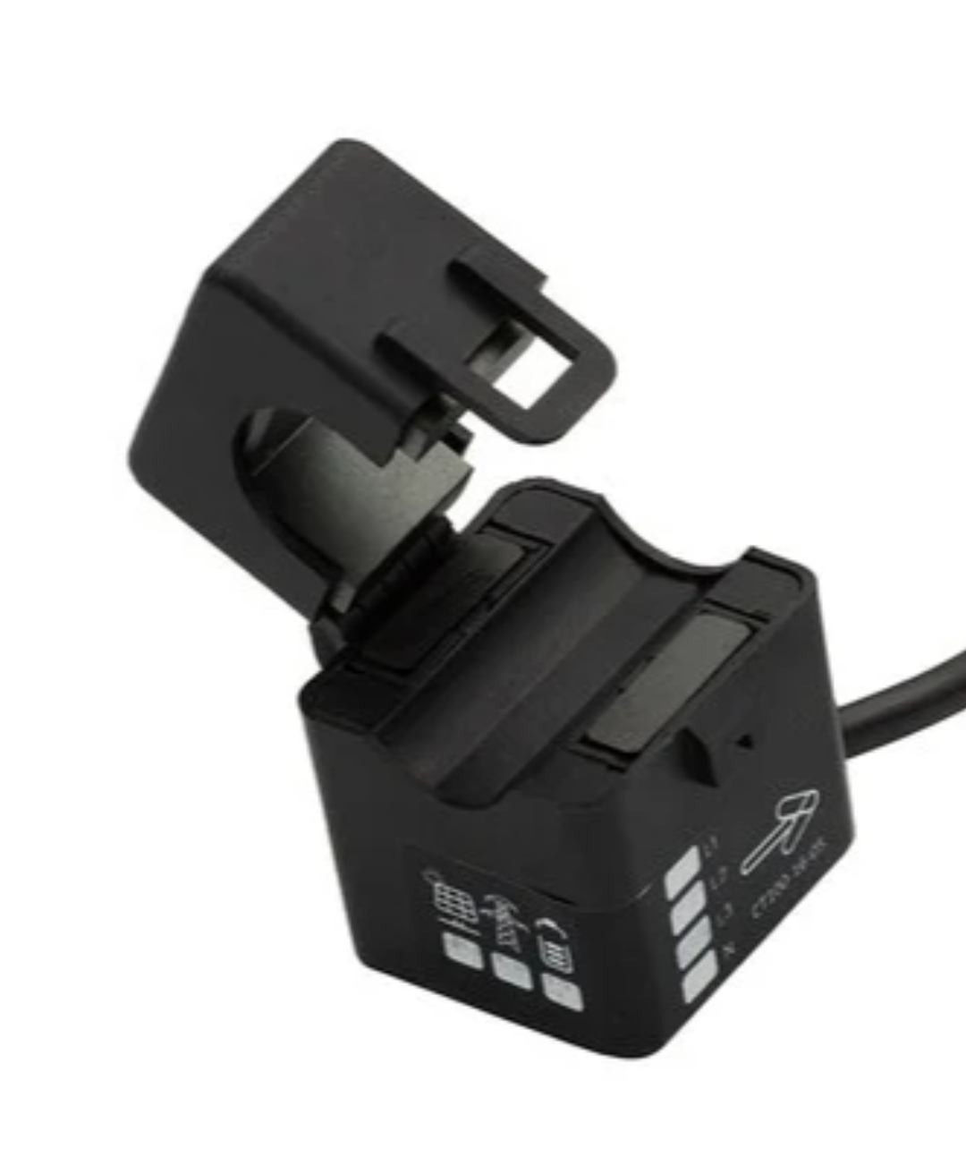

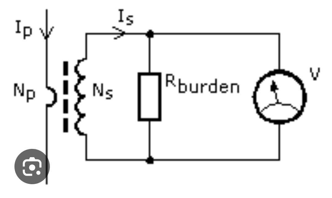

Hallo Forum, worauf ist explizit zu achten wenn man eine alternative CT Klemme zur CT100 von Zappi sucht.

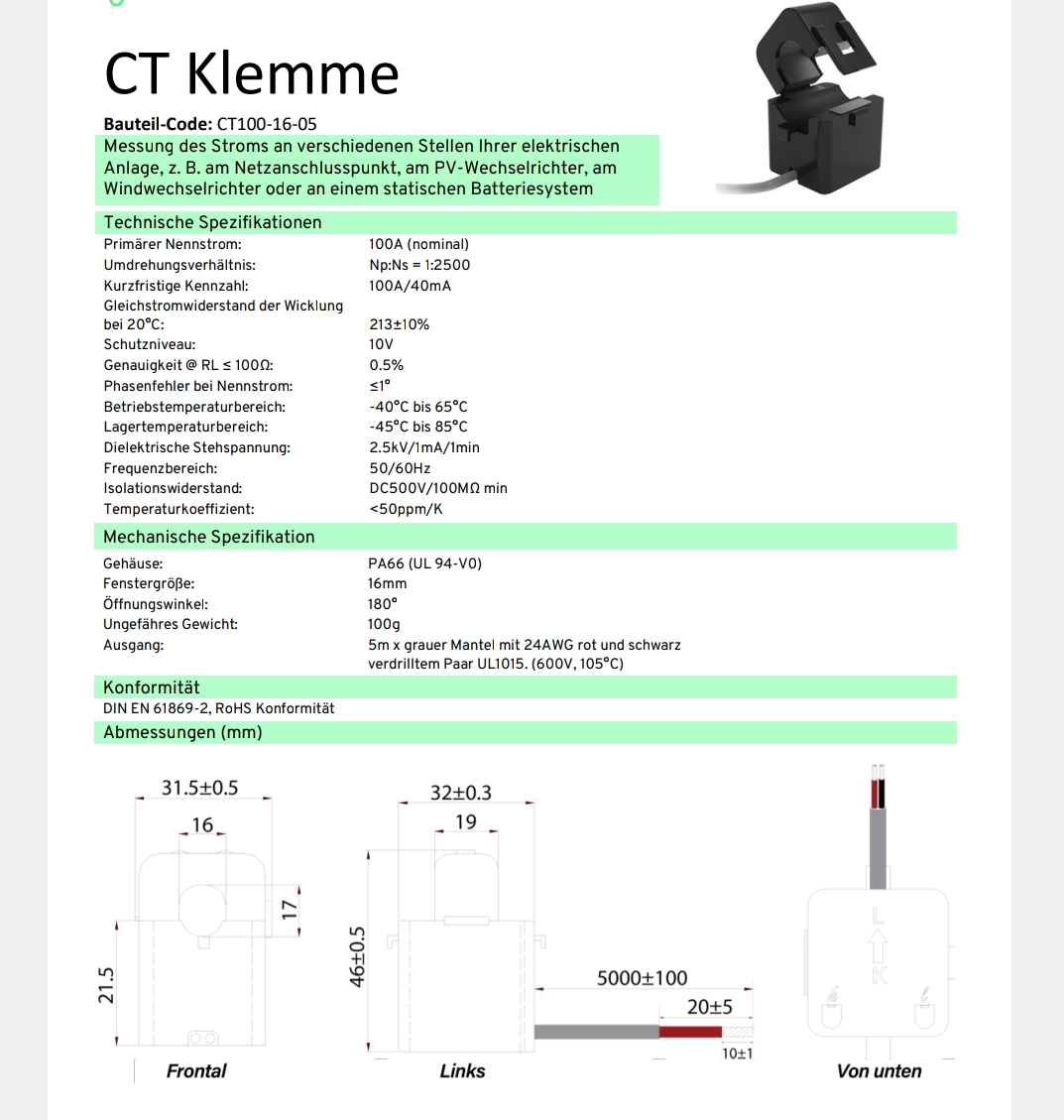

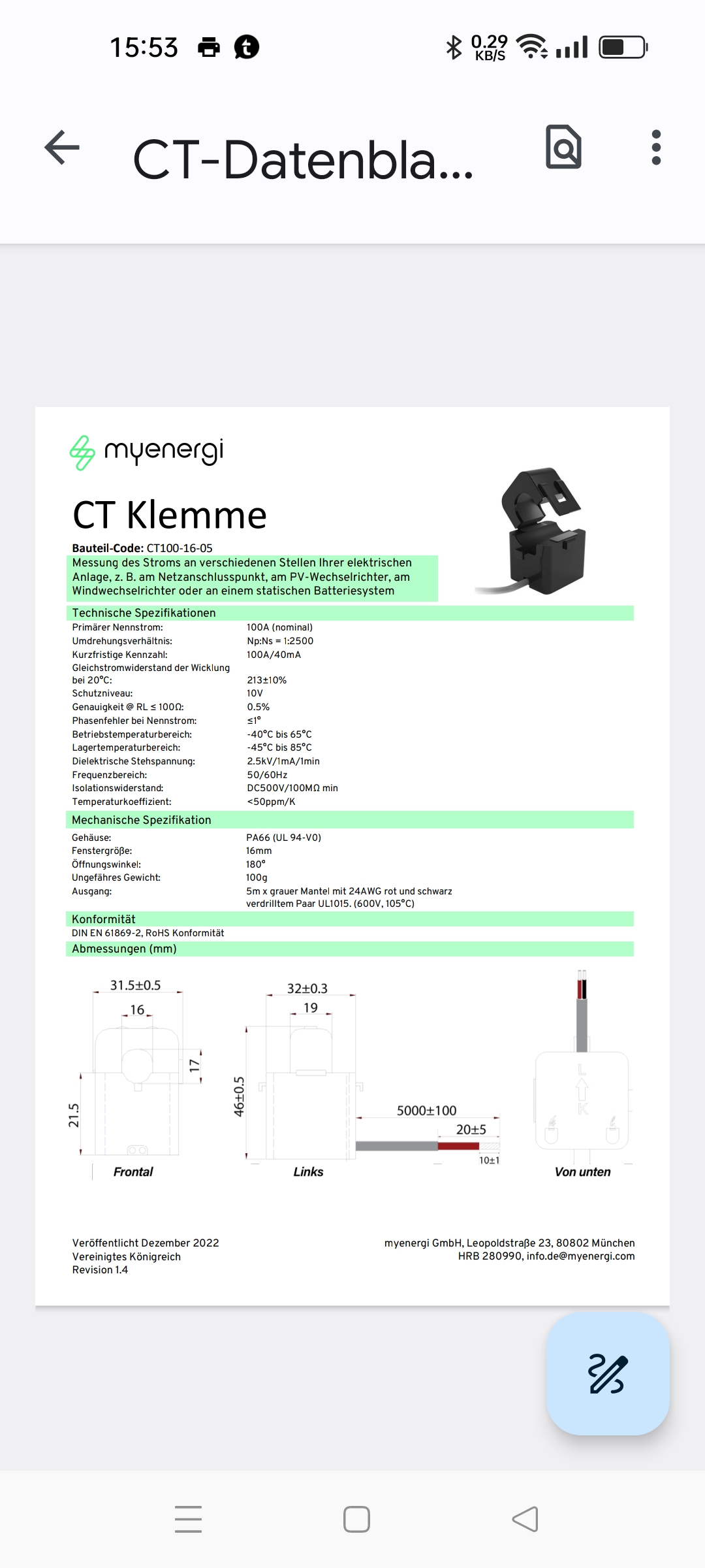

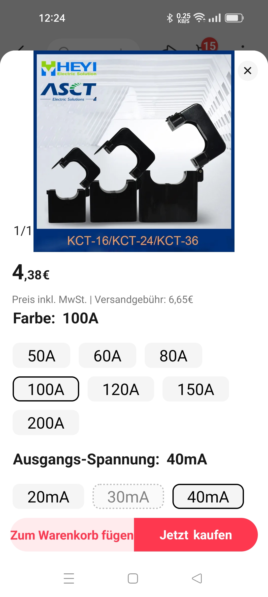

Ist nur das Stromverhàltnis 100A/40mA wichtig oder der innere Widerstand oder was ist zu beachten. Anbei das Datenblatt des originalen übertrager. Kostet 23€ pro Stück, 69€ plus Versand finde ich Recht viel.
#7500343

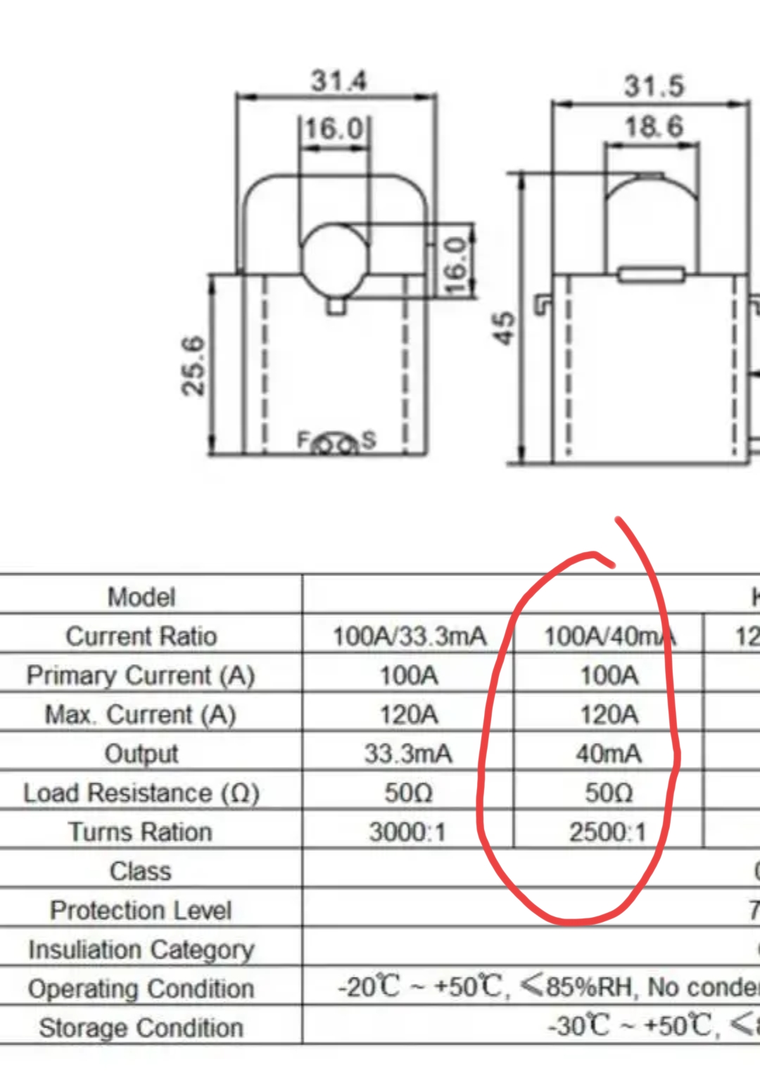

Es steht zwar dran: Ausgangsspannung 40mA, aber gemeint ist wohl der Strom. Die Bürde ist nicht mit angegeben. Bürde bedeutet dass das der Lastwiderstand ist mit dem der Ausgang des Wandlers belastet werden MUSS um ein korrektes Übertragungsverhältnis zu erreichen. Du hast bei 40mA und 50 Ohm eine durch den Zappi messbare Spannung von max 2V.
OP #7500820

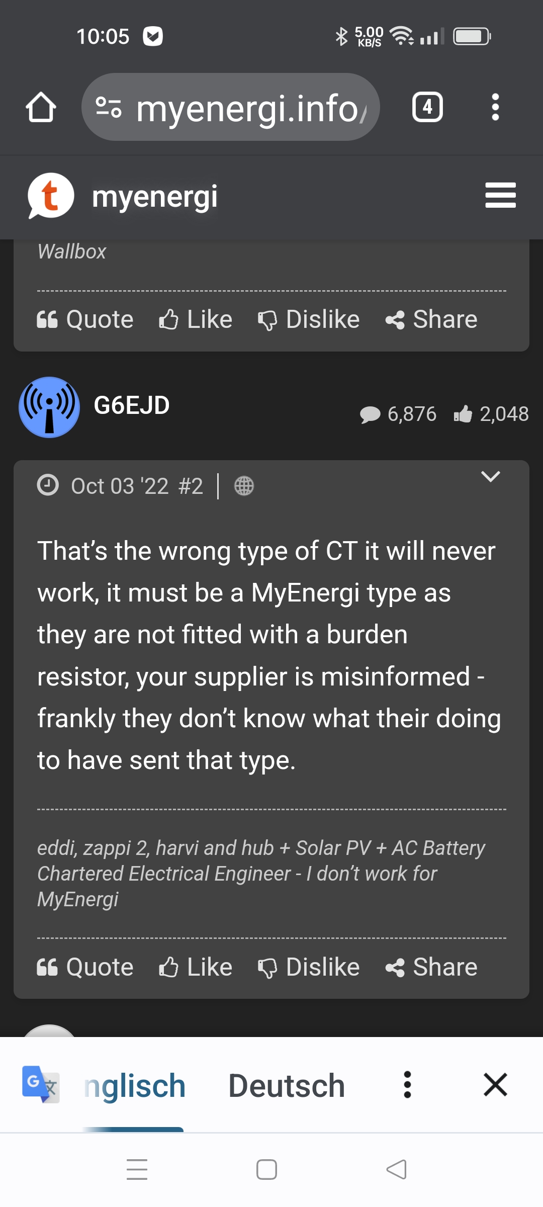

Ich habe im Myenergi Forum gelesen das die Zappi CT keinen Burden Resistor haben. Gibt's sowas und ist der Burden Widerstand im Gerät Harvi?
Ist das dann ein Übertrager mit dem Verhältnis 1/2500.
