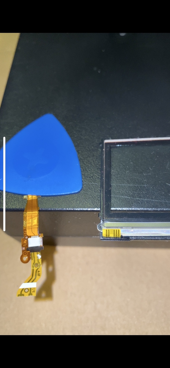

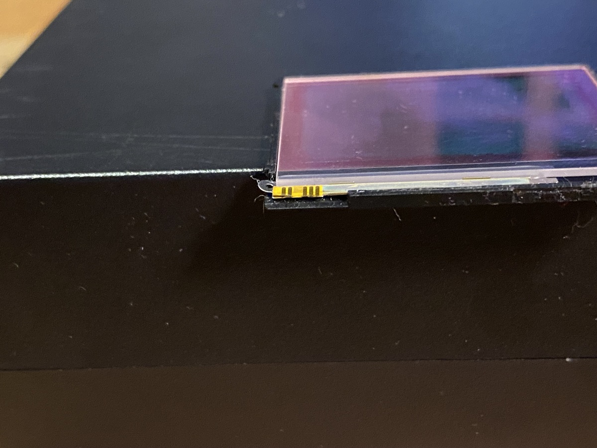

Hallo ihr Lieben,
ich repariere gerade eine A7S Shutter Problematik und dann kam mir das
Kabel entgegen. Wie würdet ihr dieses reparieren? Ich hab zwar schon ein
paar Handyreperaturen gemacht und SMD gelötet doch so ein Kabel ist mir
unbekannt. Hab was von einem Leitkleber gehört bin mir aber sehr
unsicher und hoffe ihr könnt mir weiterhelfen.
Vielen Dank schonmal für eure Tipps und Mühe -
VG
Daveu

Ankratzen, mit Lackdraht VORSICHTIGST löten und dann Epoxyd drauf. Und
Fingernägel schneiden / säubern.
Klaus.

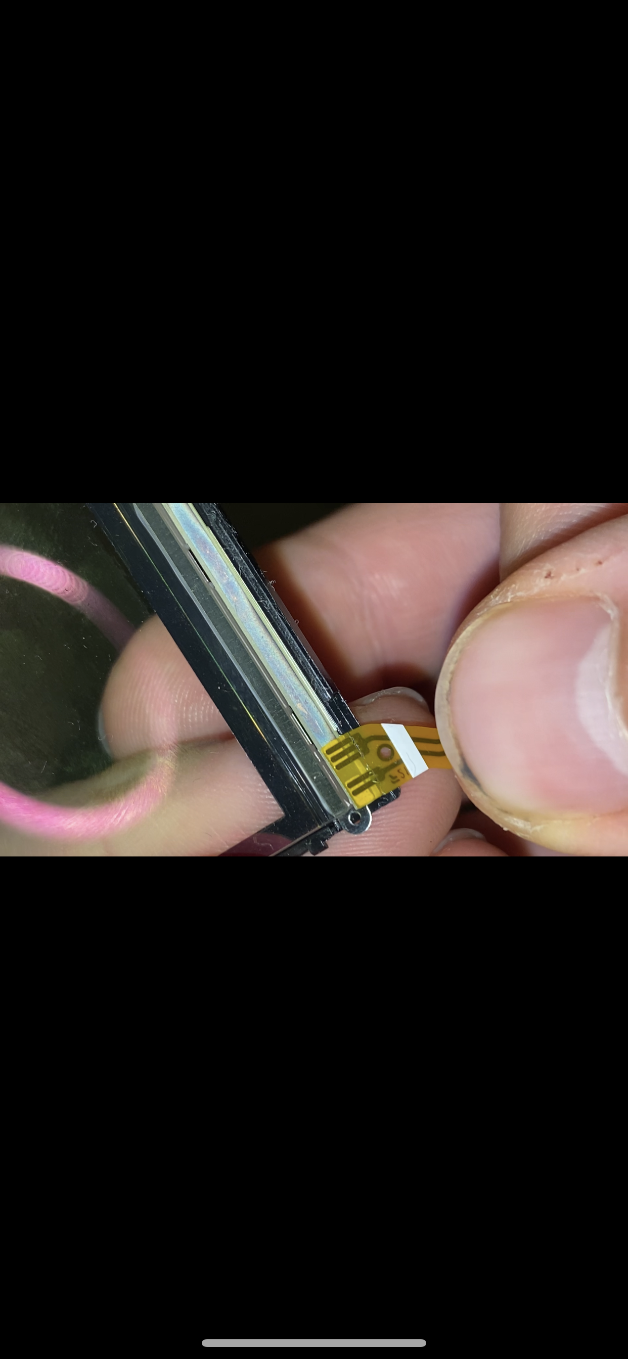

Hallo Klaus danke für deine Erklärung, kann ich auch anstatt Epoxyd auch
eine Lötmaske mit UV Härtung nehmen?
Kannst du einen Lackdraht empfehlen?
von Keks F. (keksliebhaber)
Ich mache ungerne Werbung, Northridgefix hat dazu kürzlich ein Video
veröffentlicht.
Ist das der Sensor? Igitt.
Warum ist das ab? Ist das Kabel da abgeknickt oder abgerissen?
Ich würde da mal versuchen, aber erst mal an Teststücken üben, mit 3M
9703 und einem passenden zusätzlichen Stück Streifenleiter eine Brücke
aufzukleben. Das Klebeband gibt's immer mal wieder auf den üblichen
Verkaufsplattformen in homöopatischen Mengen zu kaufen.
von Jan F. (fenki)
? Ist das der Bandpass-Filter vom Sensor?
Warum haste den denn abegerupft??
Wenn es dieser Filter ist, dann lass das Kabel weg. Der ist für den
Piezo, der mit Schwingungen grössere Staubpartikel "abschütteln" soll.
Haste halt keine automatische Reinigung mehr - aber damit kann man
leben.
Die grössere Herausforderung in dem Fall wäre, den Filter ohne
Staubeinschlüsse und lückenlos verklebt wieder sauber rauf zu bekommen.
