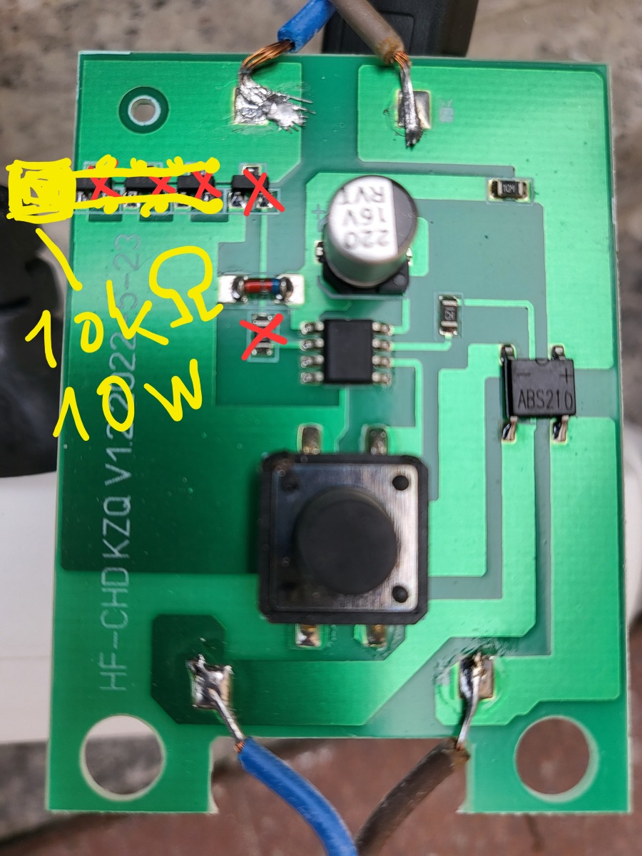

Hallo zusammen

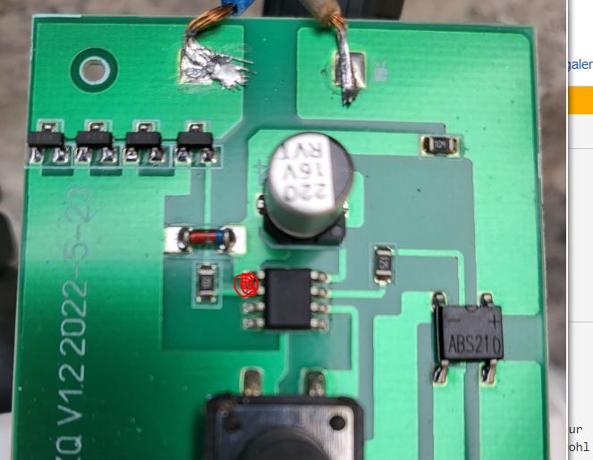

Ich hab mal als absoluter Nichtelektroniker eine Frage:
Kann ich bei meinem LED Lichtschlauch , 20 Meter mit 480 LED, den
Controller entfernen ? Er hat nur eine Taste um 8 verschiedene
Leuchtmodi zu schalten. Da ich aber nur Dauerlicht brauche und der
Controller wohl spinnt, wäre er über. Da alle 2-3 Tage der Schlauch nur
flimmert und nach Stecker ziehen alles wieder normal läuft, ist der wohl
nicht ok.
Ich hab den Lichtschlauch in eine Landschaft verbaut, darum möchte ich
ihn nicht austauschen müssen.
von Jens M. (schuchkleisser)
Ganz entfernen wird schwer, denn du brauchst anscheinend den
Gleichrichter.
Du brauchst eine Verbindung von Minus des Gleichrichters auf den oberen
blauen Draht.
Das dürfte z.B. gehen, in dem du eine kleine Brücke über die
entsprechenden 2 Pins der 4 Transistoren oben links einbaust, von dem
einzelnen Pin auf den unteren linken.
Oder auf der Fläche auf der die Schrift ist etwas Kupfer freikratzen,
Strippe "Blau oben" abnehmen und da dran festmachen.
Hat das Ding ein Netzteil oder ist das direkt Steckdose?

von Klaus R. (klaus2)
...da ein Lötklecks drauf und es sollte always on sein.
Aber dann auch wrkl always on...wenn der controller da aber ne 90% pwm
oder so macht damit der schlauch nicht hops geht, funzt das so nicht.
Das erkennst du aber mit nem slomo video.
Klaus.
von Momo M. (momo_m)
Danke für die schnelle Antwort.
Also so wie eingezeichnet ?
Das ist direkt an der Steckdose.Ich werd das morgen mal angehen, nu
erstmal zur Schicht.
> blauen Draht.
Dann leuchtet mit hoher Wahrscheinlichkeit die eine Hälfte der LEDs.
Die andere Hälfte leuchtet dann, wenn die H-Brücke (4 Transistoren) auch
mal umgepolt wird.
...das ist keine H-Brücke.
Klaus.
Ja das ist noch einfacher, stimmt :)
Klaus.

von Axel R. (axlr)
Als "nichtelektroniker": Finger weg. bleiben lassen.
Die machen ganz sicher Wellenpaket oder Phasenanschnitt. Dahe, wie ja
schon bemerkt wurde, der 1Mohm am Portpin an der Netzspannung.
Augenscheinlich für die Nulldurchgänge. Timergesteuert wird dann sicher
in einem kurzen Zeitfenster der Lichtschlauch mit den 4x parallelen
Transistoren zugeschaltet. Eben am Anfang oder am Ende der Netzhalbwelle
oder beides in dem Bereich, wo die Momentanspannung in etwa der
Flussspannung der LEDs entspricht.
Du könntest ja der einfachhalthalber zum spielen und testen einen
klingeltrafo, statt der Netzspannung einspeisen. oder regeltrennftrafo
und die Transistoren überbrücken. Aber direkt an der Steckdose fliegt
Dir ganz sicher alles um die Ohren.
Aber da Du nichtelektrisch bist und deine Kernkompetenzen ganz sicher
woanders liegen, würde ich das bleiben lassen und mir lieber jemand
elektrischen einladen, der Bock auf Grill und Wurscht hat. Den tät ich
das dann machen lassen.
Würde ich de gegebenheiten aufnehmen, also den IST Zustand, dann
überlegen was gewünscht und demnach gebraucht wird. Dann natürlich das
ganze halbwegs fachmännisch ausführen (lassen).

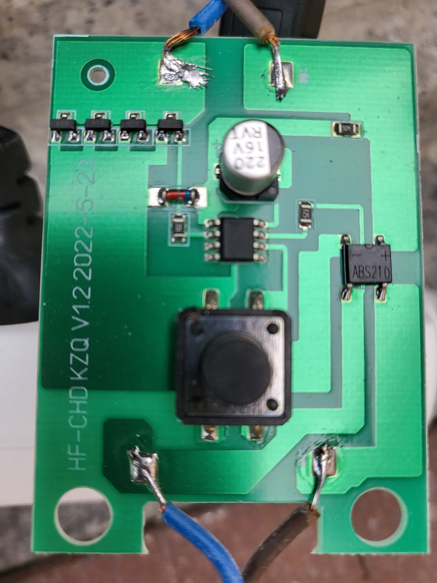

von Harald K. (kirnbichler)
Nicht nur das, man sollte tunlichst vermeiden, irgendwas von der
"Elektronik" zu berühren -- auch keine der LEDs im Lichtschlauch. Das
alles ist nämlich mehr oder weniger direkt mit Netzspannung verbunden,
und damit potentiell lebensgefährlich.
Das Platinenbild mit dem stumpf draufgelöteten Netzkabel sieht nicht
vertrauenswürdig aus.

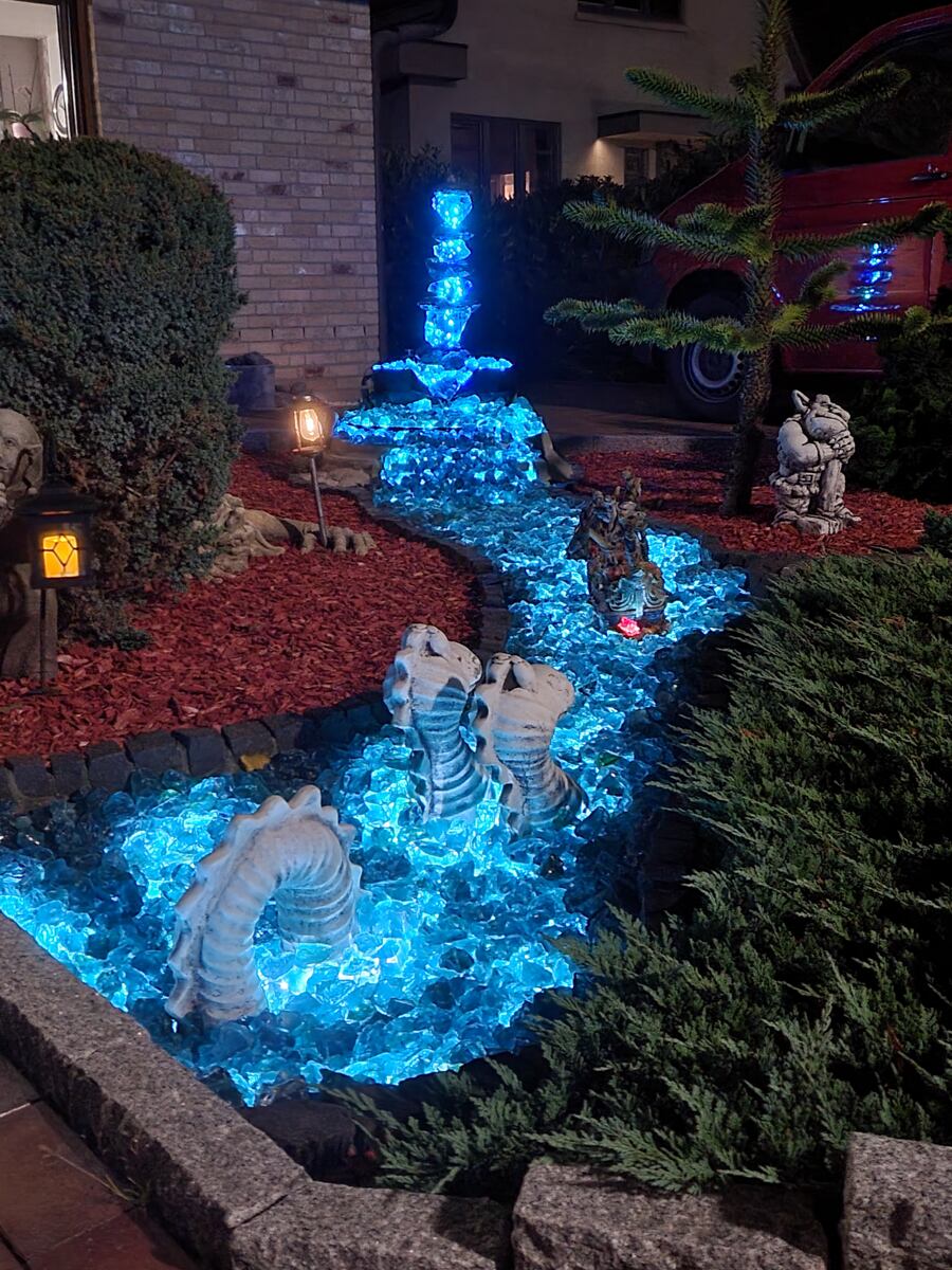

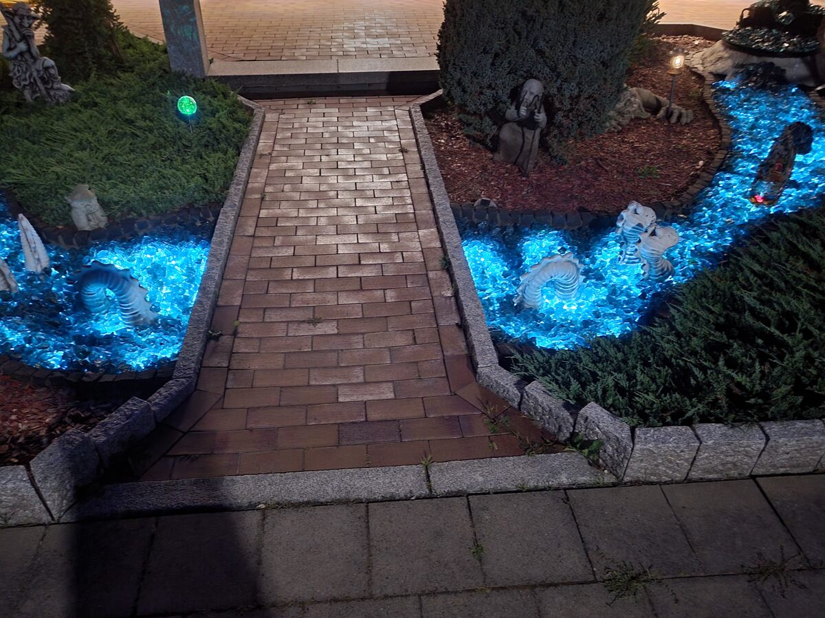

Nur mal so gezeigt wo der Schlauch eingebaut ist und der Aussage : Geiz
ist geil. Geld wächst ja nunmal nicht auf Bäume. 800 Kg Glasbruch, 5 LED
Schläuche und Stripes. Alleine das Schiff waren 140 Euronen. Google mal
was Glas kostet.
Die Lichtschläuche sind extra günstig gekauft, da ich nicht wusste wie
es wirkt. Das sie nicht ewig halten war mir klar, aber nach 3 Wochen ist
arg früh.
...nun dann sage ich dir: Lass die Finger davon. Dann soll jmd mit Plan
sich das anschauen und ne gescheite Lösung an den Lichtschlauch fummeln,
die den möglichst auch nur bei 80% Nennleistung betreibt - dann hält der
dtl länger.
Interessante Szenerie ;)
Klaus.
An einen extra Schlauch hatte ich gedacht. Geht aber leider nicht da der
Lichtschlauch (20m) in Schlaufen darunter liegt. Der "Fluss" ist
insgesamt gute 10m lang und geht auch unter dem Weg durch einen Tunnel
durch.
Ich werd das mal die Tage mit einem Trafo probieren. Entweder klappt das
oder ich zerschiesse ihn. Dann muss ich da wohl nochmal ran.
Danke euch für die vielen zügigen Ratschläge.

Aber mal ne andere Frage / Möglichkeit :
Wenn ich die Ausgangsspannung messe, müsste ich doch eigentlich ein
Gleichrichterstromkabel als Ersatz für die Platine nehmen können.
Ooooder ?
Na super. Dann mal gefragt:
Kann ich irgendwelche Bauteile davon gegen bessere austauschen ?
Ich hab eine Infrarot-Lötstation.
Müsste dann nur die genauen Bezeichnungen wissen.

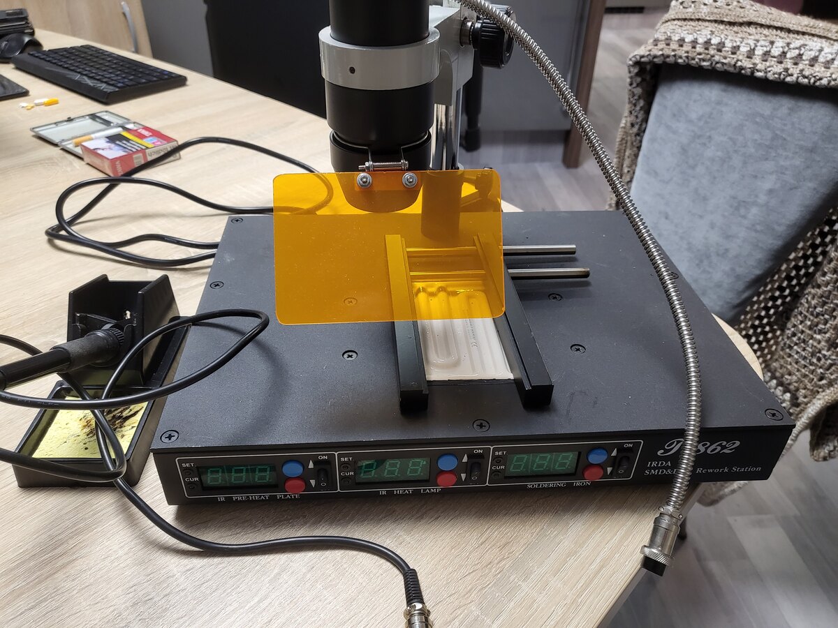

Klaus R. schrieb:
> Eine was? Vll kenn ich das nicht, aber...
Das ist eine Station die mit Infrarotlicht die Platine erwärmt.
Ist extra dafür, hab ich früher für die Handyreparatur gebraucht.
Hab da mal ein Bild von hochgeladen.
Oder eben mit der üblichen langwelligen Infrarotstrahlung, die auch als
Wärmestrahlung bekannt ist. Aber für die Aufgabe hier brauchst du
einfach einen simplen Lötkolben.
Irgendwas "austauschen" um eine bedarfsgerechte Versorgung zu erhalten,
kann man erst dann, wenn du weißt, wie die innere Beschaltung der
Lichterkette aussieht. Und wenn du das weißt, kannst du eine bessere
Versorgung nehmen und das billige Originalgelumpe dorthin hauen, wo es
hingehört: in die Tonne.
Edit:
Da kommt mir noch so eine recht pragmatische Idee: ein 10k/9W(10W)
Vorwiderstand also so ein viereckiger Zementwiderstand:
- https://www.radiokoelsch.de/10k-Ohm-9W-10-axial-Zementwiderstand
Die Umbauten sind dann wie im Anhang: Transistoren und Widerstand raus
und die Anschlussdrähte des Zementwiderstands einfach auf die Pads
löten. Wenn die Funzeln mit 10k nicht hell genug sind einfach einen
zweiten 10k parallel schalten.
Nennt man aber eher Infrarot preheater oder Infrarot rework Station und
natürlich kenne ich das hatte ich aber bei deinen bisherigen Ausführung
nicht erwartet dass du so ein Spezialgerät hast 😅
Klaus.
von Stefan F. (Gast)
Bei mir muss eine Warmhalteplatte aus der Partyküche dafür herhalten.
Wenn man einen IC oder Sockel für den Prozessor ersetzen muss, da ist
das Gerät schon gut. Gleichmässig alle "Beine" gleichzeitig auszulöten,
geht einfach leichter und sauberer.
Ahnung hab ich trotzdem nicht von den ganzen Bauteilen und Schaltungen.
Der Tip hört sich gut an, danke.
Die Lücke vom Widerstand mit einem Lötpunkt schliessen ?
Der vierte oben rechts, nur einfach raus ?
Hier die Anleitung Schritt für Schritt :
1. alle rot ausge-x-ten Bauteile entfernen
2. den Zementwiderstand beschaffen (am besten gleich 3 Stück davon)
3. die Widerstandsanschlüsse an die freien SMD-Pads anlöten
4. aus mechanischen Gründen mehrere Pads verwenden
5. kontrollieren ob die Helligkeit ok ist
6. wenn nicht: einen zweiten oder dritten 10k Widerstand parallel löten
7. für ausrechend gute Wärmeabfuhr sorgen, denn die Widerstände werden
warm

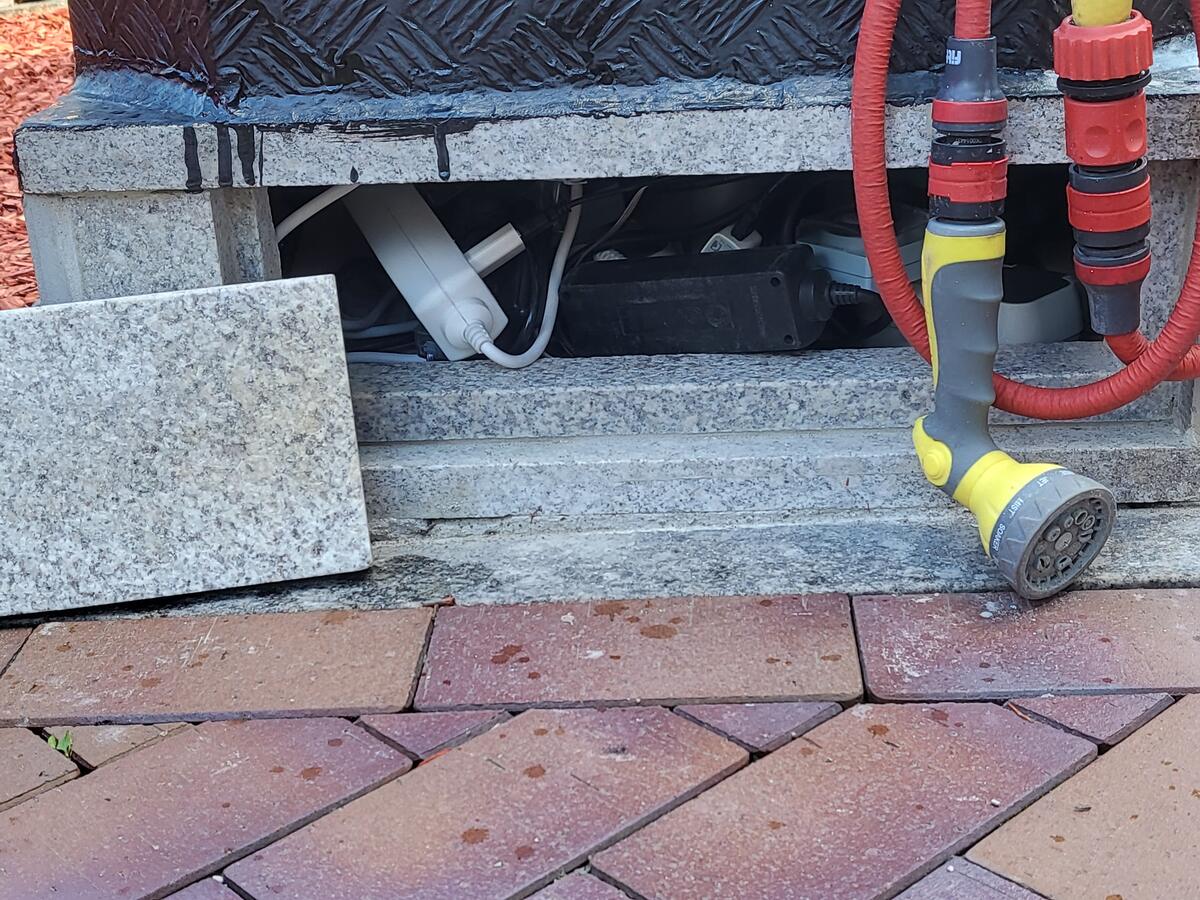

Wärme sollte kein Problem sein, das ganze ist unter dem Brunnen in einem
Granitsockel untergebracht. Zur Zeit noch recht voll durch die langen
Kabel, die werd ich aber noch stutzen.
von Georg M. (g_m)
Sind das Thyristoren in SOT-23?
von H. H. (Gast)
Georg M. schrieb:
Das Pinout passt jedenfalls dazu, zu MOSFETs aber nicht.
Bei parallel geschalteten Thyristoren stelle ich mir die Sache mit dem
Haltestrom interessant vor.
von H. H. (Gast)
Eigentlich sind ja vier Thyristoren in SOT-23 teurer als einer in
DPAK...
