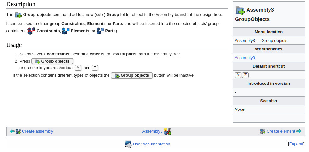

wie kann ich in freeCad Teile gruppieren und diese dann innerhalb der
Gruppe bei Bedarf wieder ausblenden? Ich habe es mit Verbund probiert,
hier kann ich jedoch keine Teile im Verbund ausblenden, immer nur den
ganzen Verbund.

Mit der A2plus Workbench kannst du ein Assembly aus Einzelteilen
erstellen. Diese Einzelteile kannst du z. B. mit der Space Taste ein-
und ausblenden.

1. Zum gruppieren: Grundlagen von Freecad und dem gewaehlten
Assembly-Modul lernen z.B. https://www.youtube.com/watch?v=Q6pbU2dVCfQ
Meine Empfehlung, FreeCAD Assembly3 von TheRealThunder:
https://github.com/realthunder/FreeCAD/releases
2. Ein und Ausblenden mit Anklicken des Augensymbols im Comboview (siehe
beigefuegter Bildschirmschuss)
