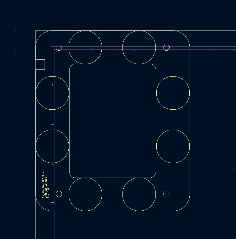

Nun möchte ich auch noch die acht LEDs, die verbaut sind, per DMX steuern können. Hierbei handelt es sich um acht High Power (vermute mal 1w bzw. 3w) RGB LEDs, die in Serie geschaltet und mittels RF-Fernbedienung gesteuert werden können. Diesen Mechanismus brauche ich nicht mehr, und auch die Platine mit den originalen LEDs habe ich in KiCad maßstabsgetreu nachgebaut. Nun zur eigentlichen Frage:
Ich möchte folgende High Power 3W RGB LEDs verwenden (https://www.media.highlight-led.de/products/documents/pdf/77900130.pdf). Diese benötigen eine KSQ bei 350 mA und haben eine Forward Voltage (Vf) von ~2.2v für Rot, und ~3.2v für Grün und Blau.
Da jede dieser acht LEDs einzelnd addressierbar sein soll, benötige ich nun einen Treiber-IC bzw. eine Schaltung, die direkt mit auf die LED-PCB (im Anhang abgebildet) kann. Diese ist aus Aluminium gefertigt, und dementsprechend nur einlagig mit SMD-Komponenten bestückbar. Der "Rand", auf dem ich Komponenten platzieren kann, ist 21mm breit - viel Platz ist dort also nicht.

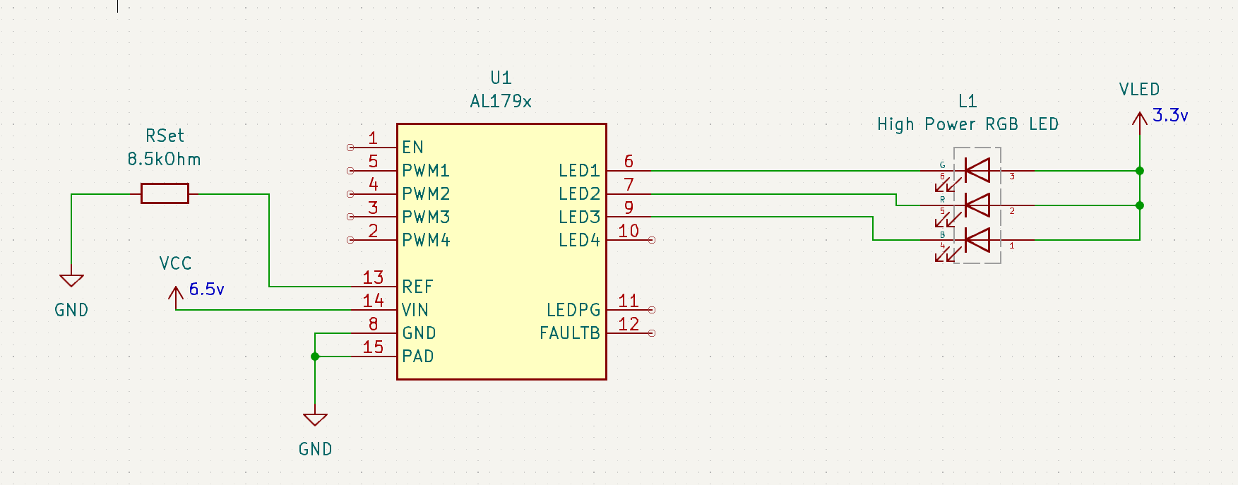

Ich hatte mir als Treiber-IC den AL1793 (https://www.diodes.com/assets/Datasheets/AL1791_1792_1793_1794.pdf) angeschaut. Das ist ein 3-Kanal-LED-Treiber, der Konstantstrom bis zu 500mA und Spannungen von 6.5v bis zu 30v unterstützt. Dazu ist er super klein. Das einzige Problem, was ich hier sehe, ist, dass dieser ziemlich heiß werden könnte, denn bei einer Forward Voltage von gerade mal 2.2v für bspw. Rot, liegen ja 4,3v zwischen der Minimalspannung von 6.5v und der Vf für Rot, also 4,3v * 350mA = 1,5W, die "verheizt" werden. Wenn der IC das für alle Kanäle macht, brauch ich keine Heizung mehr, da hilft wahrscheinlich auch eine Aluminium-PCB nicht mehr.
Ich wurde zwar darauf hingewiesen, dass ich höchstwahrscheinlich aufgrund des Faktes, dass der Treiber die Kathoden der LEDs verbindet, auf der Anodenseite einfach eine kleinere Spannung anschließen kann, und der IC darauf hin weniger "verheizt" (diese Schaltung ist im Anhang) - ich verstehe allerdings nicht ganz, warum dem so ist, und ob es damit überhaupt besser wäre.
Idealerweise suche ich also einen Treiber-IC, der platzmäßig auf das Board passt, und 3 Kanäle ansteuern kann (im Notfall geht das natürlich auch mit 1-Kanal-Treibern, dann bräuchte ich nur mehr Platz). Ich möchte außerdem auf sonderlich viele Extra-Komponenten verzichten, da ich ja auch noch insgesamt 24 PWM-Kanäle routen muss (oder gibt es evtl. sogar Treiber mit I²C / SPI?)

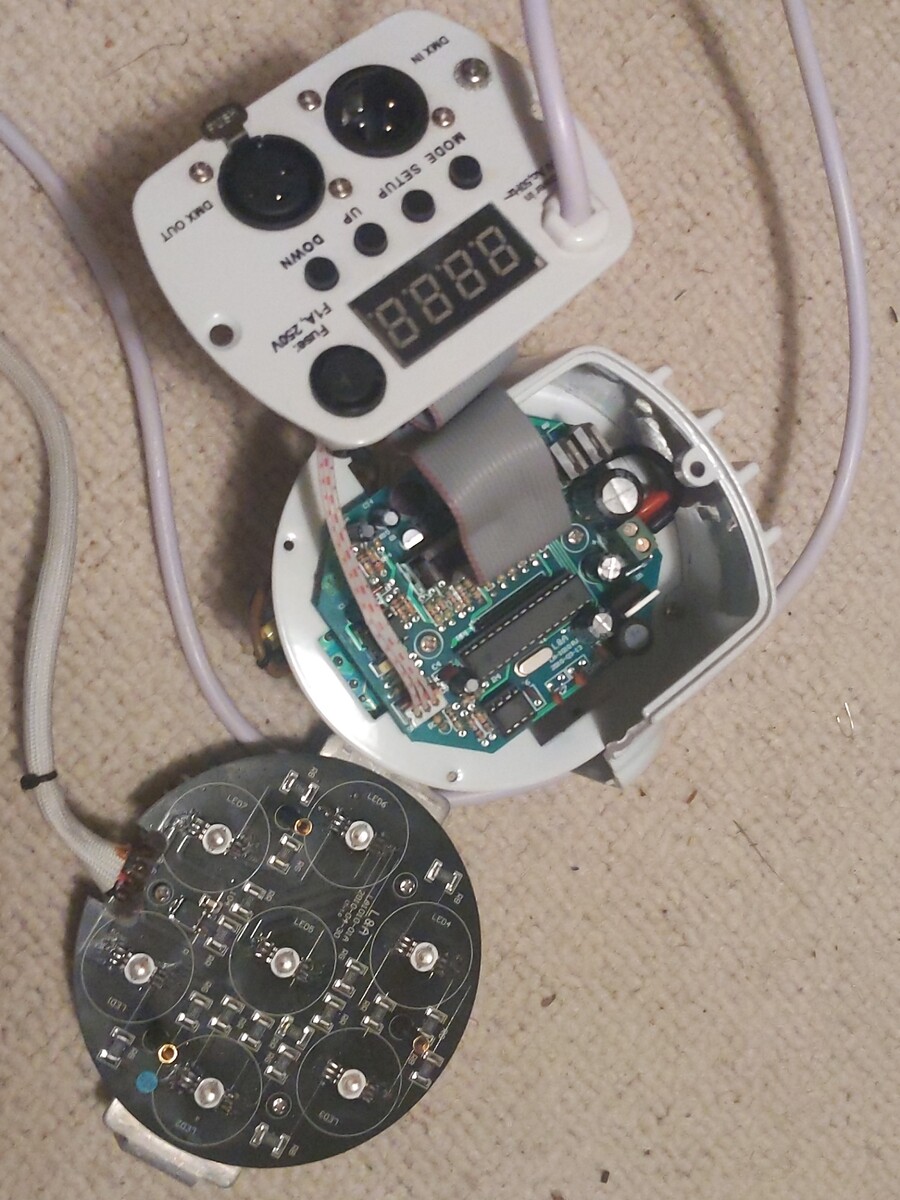

Wie es der Zufall will, habe ich so ein professionelles Teil gerade auf dem Tisch.
Die bauen 7 deiner LED in Reihe an 24V Netzteil (eingestellt auf 25.1V) mit (wohl zur Lastverteilung) 6 Festwiderständen für blau und grün und nutzen für rot einen LM317 als 350mA Stromregler.
Und das ist Mist, weil die SMD Widerstände ihre Lötverbindungen auf der Alukernplatine losbrechen, ich würde alle 3 mit LM317 regeln, und die LM317 nicht auf die LED Platine setzen.
Die Ansteuerplatine macht noch PWM mit übertriebenen TO220 MOSFETs zur Helligkeitsregelung.

https://www.tme.eu/Document/3b8aa6b621c13e39cae4c940f5582ce7/SCT2932.pdf Eine getaktete KSQ ist auch kein Hexenwerk. Damit bist du weitestgehend frei, was die Versorgungsspannung anbelangt. Das ist so meine "Wald und Wiesen KSQ" bis 1 Ampere. Habe dafür Boards als Boardnutzen 20x 37mm, 5 Stück nebeneinander und somit bequem kürzbar. Ub ist durchgebrückt, so das ich p. Boardnutzen nur 1x einspeisen brauche. Die Eagle Dateien davon kannste haben, Das IC bekommt man über TME
