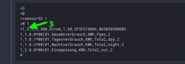

Ich nehme an in "Configure Module" kann ich den Port angeben an dem ich
das S0+ Signal Anlege? Was muss ich da einstellen ... ich würde mal auf
"Counter" Tippen ... bin mir aber nicht sicher ...
von Εrnst B. (ernst)
Der Empfangs-GPIO sind im Script in der Zeile die mit "+" beginnt
definiert, als erster Wert nach der Meter-Nummer.

Ich sehe, dass da 180 und 280er Werte vorkommen.
Bist Du sicher dass das richtig ist? Ich habe einen
S0
 Zähler, keinen
D0
 Zähler wie der vom Stromanbieter.

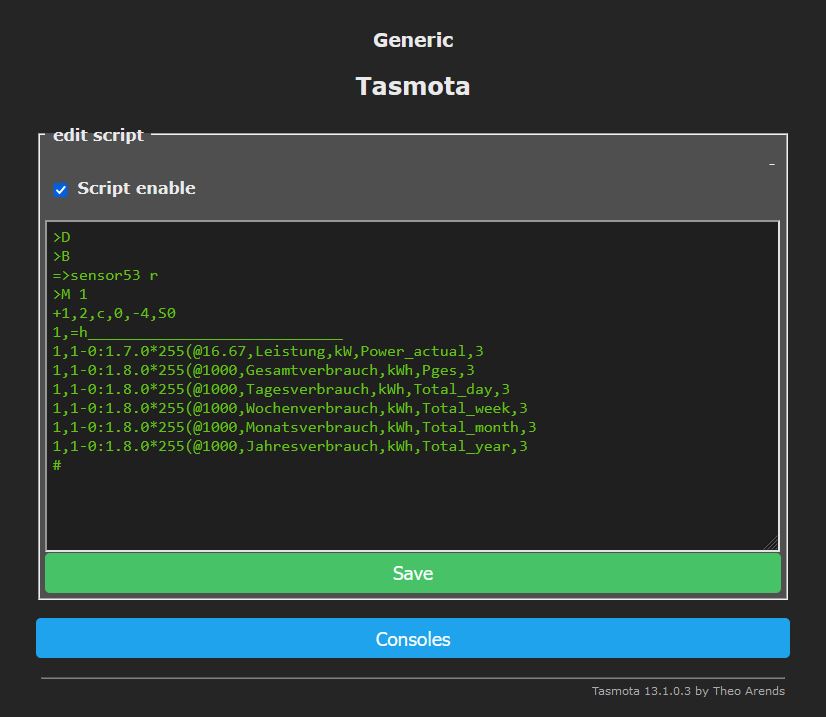

Ansonsten, zum einfachen Zählen der Impulse am S0, Zähler mit Typ "c" im
Script definieren, Berechnung Zählerstand und Momentanverbrauch wie im
Screenshot.

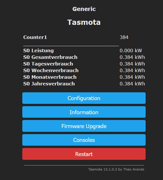

Wie auch immer, ich habs mit klauen, spicken, abkupfern, kopieren,
pfuschen und interpretieren und deinen Tips halbwegs hinbekomen :D Mit
S0+ Kontakt gegen Masse Zählt er nun die Impulse.

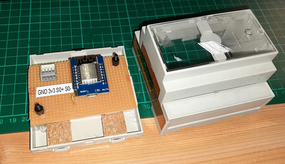

Wie der Teufel will, auf Arbeit habe ich ein altes Hutschienen-Gehäuse
aus dem Müll gezogen. Das ist jetzt das neue Zuhause des ESP-12F.
Danke für Deinen Support :)
