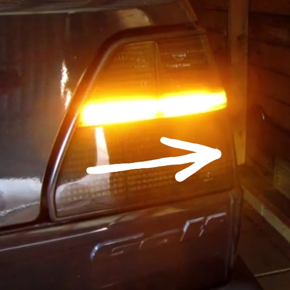

> Für die beste Erkennung muss im Gehirn ein optimaler Reiz erzeugt werden.
Am reizvollsten sind wohl die LED Blinker bei denen die LEDs der Reihe
nach aufleuchten:
https://youtu.be/T95nDhPfKeY?si=xX-mijg8ZLoFoHk8
10Hz als Taktsignal sind da fast schon zu wenig.

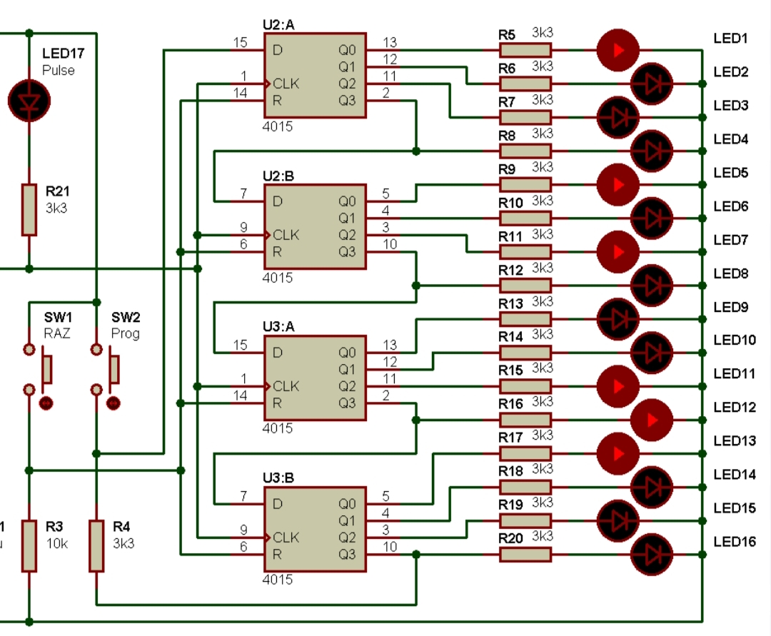

von Enrico E. (pussy_brauser)
Norbert schrieb:
> Davon hätte ich gerne mal den Arduino Code gesehen…
...und ich habe mir eine passende Schaltung mit 10 LEDs und einem CD4017
dazu überlegt, die aber nicht richtig funzt.
Beim CD4017 gehen die LEDs einzeln nacheinander an und die vorherigen
LEDs gehen leider sofort wieder aus, das sollen sie aber nicht!
Gibt es eigentlich aus der CD40xx Reihe ein IC was das sofort richtig
kann?

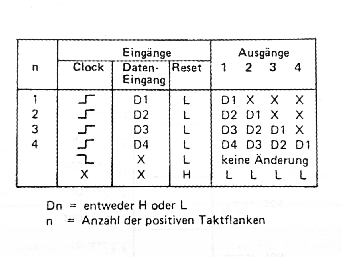

von Dergute W. (derguteweka)
Moin,
> kann?
Vielleicht 4015?
Gruss
WK

von Teo D. (teoderix)
Dergute W. schrieb:
> Moin,
>> kann?
> Vielleicht 4015?
Ein Schieberegister a la 74XXX595 täts auch und wär Digital, falls das
interessiert. Eigentlich egal, ob ich nu am 555er, am Ausgang oder am
Kondensator abgreife.... :D

Dergute W. schrieb:
> Vielleicht 4015?
Ja, das scheint zu klappen. Die Register sind auch anreihbar (16 LEDs).
D wird direkt an Plus geschaltet und Q3 vom letzten Register wird auf
die Reseteingänge geschaltet. Somit können die beiden Taster entfallen.
von Rolf M. (rmagnus)
> nach aufleuchten:
Naja, ich finde, das ist nicht mehr als eine Spielerei.
Der blinkt mit der gleichen Frequenz wie ein normaler Blinker. Lediglich
der Tastgrad ist für jede LED unterschiedlich.
Spess53 .. schrieb:
> Was ist daran 'reizvoll'?
Der Reiz geht an den urzeitlichen Reflex im Gehirn: "Achtung, Bewegung!
Möglicherweise Gefahr! Sieh dir das mal genauer an!"
Stichwort "peripheres Sehen"
https://www.zeiss.de/vision-care/ueber-uns/newsroom/news-overview/articles/tipp-des-monats-warum-peripheres-sehen-fuer-smartphone-nutzer-so-wichtig-ist-.html
https://www.optometrie-muenchen.de/News/30/Peripheres-Sehen-ist-ueberlebenswichtig/
Deshalb gibt es in der (Handy-, Internet-)Werbung nicht nur blinkende
Icons, sondern auch solche die sich bewegen und ihere Größe ändern.
