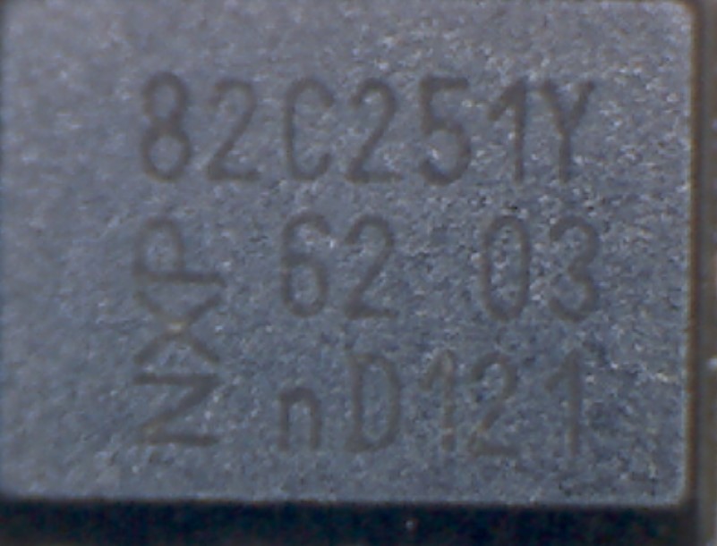

Guten Tag ich habe ein Phänomen das ich nicht einordnen kann.
Ich habe hier ein Leiterplatte mit einem AT90Can128 und einen Can Transceiver von NXP.
Solange die Leiterplatte Raumtemperatur hat ist alles gut und alles funktioniert. Wenn ich die Platine in den Ofen lege das die Platine ca 60° hat sendet die Platine noch ohne Probleme. Jedoch empfängt der Gute AT90Can128 nicht mehr.
Ich habe mit Eisspray den Transceiver als Schuldigen ausgemacht. Laut Datenblatt des PCA82C251T sollte die Temperatur jedoch von -40-+125° keine Probleme machen. Die Versorgung ist stabil auf 5V Ich hatte mal vor Jahren ein Problem auf einer Platine mit einem STM32 wo ich fälschlicher weiße den selben Transceiver eingesetzt habe und bei Kälte die 3,3V den Transceiver ganz ausfallen haben lassen. Hier sehe ich jetzt diesbezüglich kein Problem. Was übersehe ich? Was könnte ich testen?
Danke für die Hilfe

CanCanSo eine neue Erkenntnis habe den Transceiver getauscht und das Problem ist geblieben. Habe dann in dann in der Empfangsroutine einen Ausgang getoggelt. Die Empfang konnte Nachgewiesen werden. Mit dem Debugger habe ich dann gesehen das RTR Nachrichten angekommen, jedoch andere Nachrichten nicht. Habe dann den AT90Can128 ersetzt. Mit dem neuen Microcontroller läuft es jetzt ohne Problem mit 80°.
Wie kann sowas sein? Sowas schon erlebt?

Ja der Transceiver ist sehr nah am Atmel! Scheint so das ich auch den Atmel gekühlt habe.
