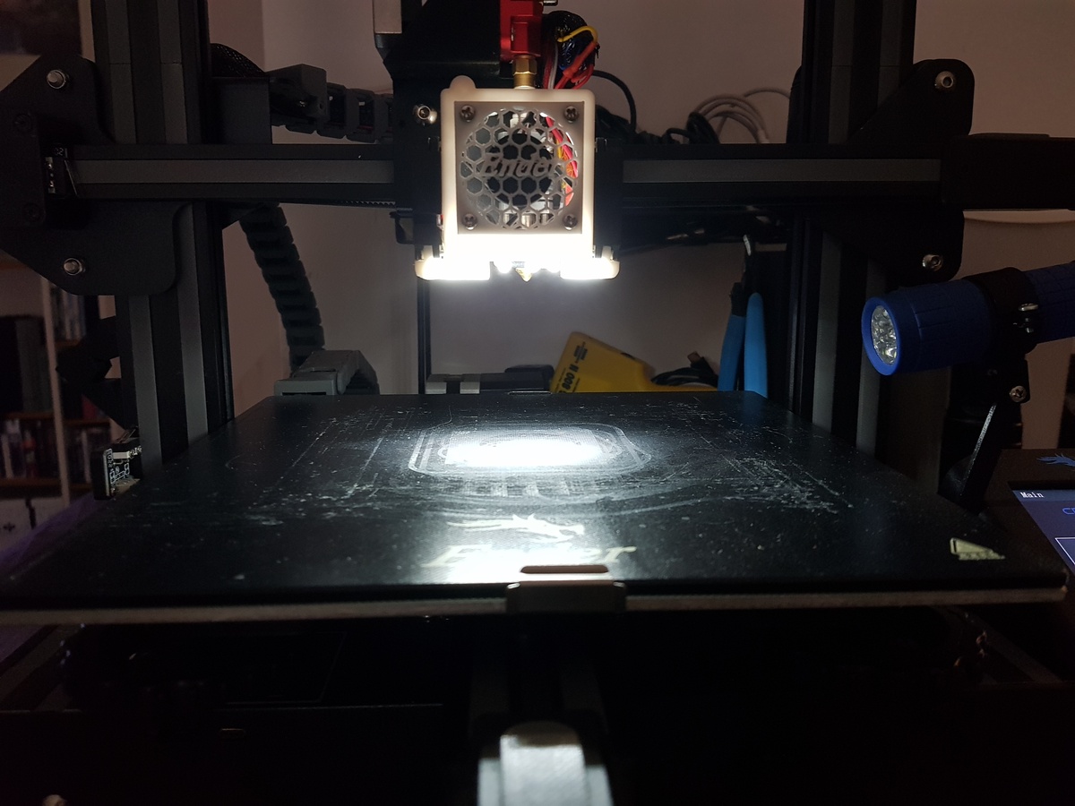

nachdem ich erfolgreich den Hotend Lüfter meines 3D Druckers deutlich leiser gemacht habe (24 Volt Lüfter an 24 Volt Netzteil, ohne Regelung - ich habe einen 130Ohm Widerstand eingelötet) hätte ich gerne LEDs zur Bauteilbeleuchtung, an dem von mir konstruiertem Hotend Gehäuse.
Wenn ich an die 24 Volt Leitung gehen würde (an der auch der Hotend Lüfter hängt) hätte ich mit Widerständen wenig Aufwand und müsste keine neuen Kabel legen und irgendwo ein Step Down Modul einbauen. Laut Widerstandsrechner sollte der Widerstand aber eine Mindestleistung von 0,39 Watt haben. Das kommt mir viel vor. Wäre in diesem Fall ein Step Down Modul die bessere Wahl? Verbraucht das genauso viel Watt, mehr oder weniger? Aus den unzähligen Threads in verschiedenen Foren werde ich nicht wirklich schlau.

Hallo, danke für eure Antworten.
@Jack Funktioniert gut und musste einfach sein. So ein kleiner 4010 Lüfter kreischt ganz schön, wenn der am Limit läuft. Das war echt nicht zu ertragen. Auch der schon deutlich leisere, bessere Lüfter den ich verbaut hatte war auf voller Leistung unangenehm. Jetzt mit dem Widerstand ist es ok und der Kühler vom Hotend wird immer noch nur leicht warm.
@Björn Habe LEDs noch nie in Reihe geschaltet, da bei meinen Modellfahrzeugen etc. die Versorgungsspannung dafür meist zu niedrig ist. Bin deswegen gar nicht auf die Idee gekommen.
@Rainer 4 Stück 3mm LED 3,2V 20mA Wollte zuerst jede einzeln, mit eigenem Widerstand an die 24V Leitung hängen. Werde die nach Björns Vorschlag in Reihe schalten und noch 2 mehr nehmen, also 6.
Laut Pollin Rechner brauche ich bei 6 LED einen 240 Ohm Widerstand, Verlustleistung ist 96mW. Einen passenden Widerstand habe ich eventuell sogar noch.
Danke nochmal und euch allen ein schönes Wochende.
PS: Wenn ich fertig gebastelt habe stelle ich noch ein Foto vom Ergebnis hier ein.
