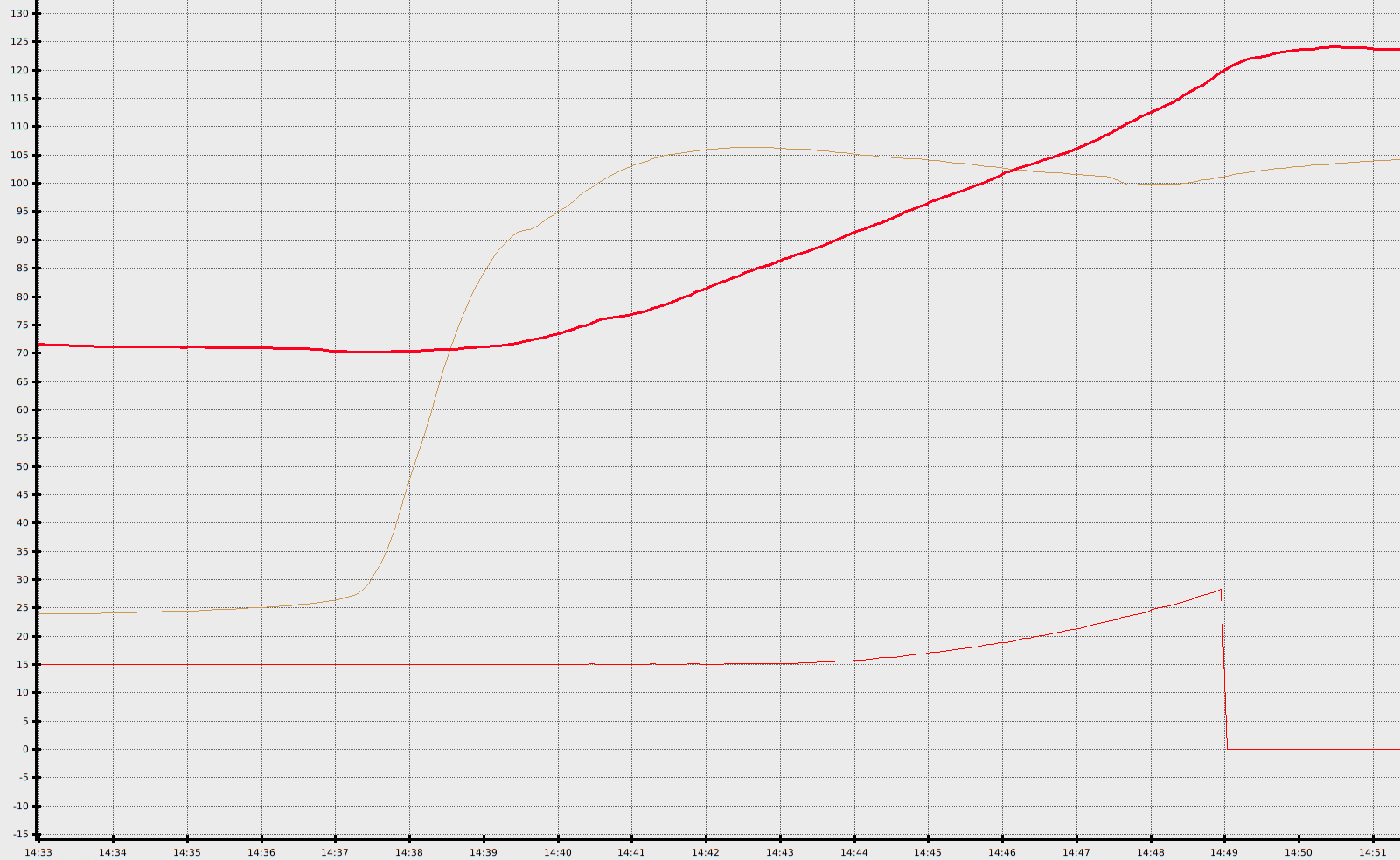

Das ist falsch. Wenn die Wolke vor der Sonne verschwindet, dann braeuchte es den D-Anteil zwingend, um den ploetzlichen Temperaturanstieg im Primaerkreis abzufangen. Der ist ploetzlich, aber nicht schnell genug, um bei den vorhandenen Moeglichkeiten einen nennenswerten Beitrag zu leisten. So geht das nur mit P-Regelung mit den bekannten Nachteilen. Ein I-Anteil verbietet sich, weil es sonst in diesem Fall ein ganz erhebliches Ueberschwingen gibt, bis hin zur Abschaltung.
Der PID in der 16x2 folgt nicht den anerkannten Grundlagen der Regelungstechnik.
#7502442
(braun = Sonnenstrahlung[Mittelwert der letzten 60s], dick rot = T Primaerkreis, rot Stellgroesse Pumpe primaer)
Heinz R. schrieb:
So schnell geht das auch wieder nicht....
So schnell oder nicht so schnell ist nicht die Frage. Ein PID-Regler kann auf Prozesse ausgelegt werden, deren Sprungantwort sich im ns-Bereich abspielt oder auf Prozesse, bei denen das Monate dauert. Wichtig ist dabei die passende Auswahl des Abtastintervalls.
Recht anschaulich dort erlaeutert: https://messtechnik-und-sensorik.org/11-digitale-implementierung-von-reglern/
Genau das ist beim o.g. Regler leider nicht korrekt moeglich. Istzustand: Wendels B. schrieb im Beitrag #7502048:
Weicht der Ist- vom Sollwert mit einer Geschwindigkeit von X * 0,1 K pro Sekunde ab
Richtig waere: Weicht der Ist- vom Sollwert mit einer Geschwindigkeit von X K pro Abtastintervall ab ... (X enthaelt den Einfluss des D-Parameters)
