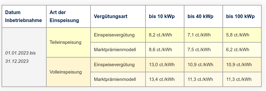

von Εrnst B. (ernst)
Klaus schrieb:
> 0,00€/kWh sind stark subventioniert?
Sh. Screenshot, vergleiche mit Börsenstrompreis (vor allem dem Mittags,
aber gerne auch mit dem Durchschnitt.) EVUs kriegen aus Steuermitteln
den Verlust erstattet, den sie deswegen machen.
von Klaus (feelfree)
Εrnst B. schrieb:
> Sh. Screenshot
Nur dass sich der Anmelde/Verwaltungsaufwand für ein *Balkon*kraftwerk
sicher nicht lohnt.
Grob geschätzt: Ertrag ~500kWh/a, davon 200kWh Eigenverbrauch. Macht 300
* 0,08€ = 24€/a oder 2€/Monat.
Der Zweirichtungszähler kostet wimre 20€/a....
Viel Aufwand für nix, ich kenne niemand, der das macht.

von Cyblord -. (cyblord)
Εrnst B. schrieb:
> stark subventionierte Balkonkraftwerk-Einspeisevergütung
Zeig mal her wo man die bekommt.
Ich sehe 8-13 cent Vergütung. Bei 30-50 cent Endverbraucherpreis beim
Strom.

Unsinn. Auch wenn man den Nettopreis betrachtet ist die Vergütung
lächerlich niedrig.

Dann erzähle uns mal, welcher Stromproduzent denn nur annähernd so viel
bekommt.

Andererseits: Wie lange muss man einspeisen, um bei ca 8 ct/kWh die
hohen Kosten für eine "richtige" PV Anlage + Nebenkosten wie z.B. neue
E-Verteilung, wieder rein zu holen? Mit 5 kWp wird man das
wahrscheinlich nie rein holen.

Das kann man pauschal nicht sagen. Hier war es ein zusätzlicher
Blitzschutz für 200 Euro netto, was ungefähr der Einspeisevergütung von
10 Monaten entspricht (4.55kWp).
Anmeldung etc. kostet erstmal nix.
