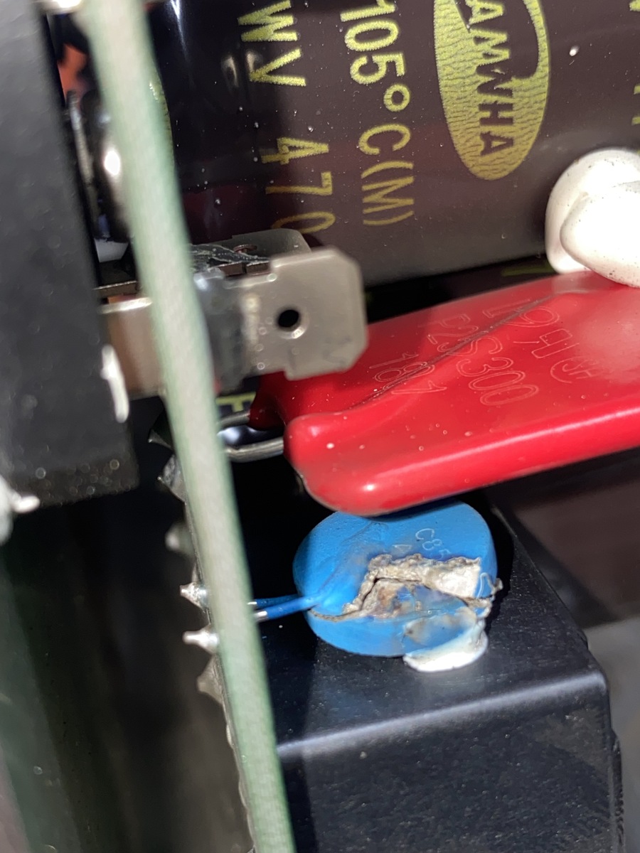

Hallo Leute,
Ich habe das Problem, das auf der Platine meiner MontierMaschine ein Varistor durchgebrannt ist. Ich würde gerne ein neuen bestellen und einlöten, leider kann ich nicht mehr identifizieren um was für ein varistor es handelt.
Welchen Varistor könnte ich dort einbauen?
Platinenplan und sonstiges finde ich zu dieses Platine nichts im Internet.
Vielen Dank im Voraus

Aber Augen hast du ?
Wenn der Varistor die Netzspannung gegen Uberspannung abblockenz, verbaute man früher 250@, dann 275 und heute 300V~. Wenn es 2 Varistoren gibt die 2 Elkos in Reihe gegen Überspannung am Elko schützen sollten, verbaute man früher 150V (auch 140 oder 130), obwohl das die dann meist 200, 230 oder 250V Elkos nicht schützt. Heute hat man PFC, also keine 2 Elkos in Reihe (an 230V~) mehr.

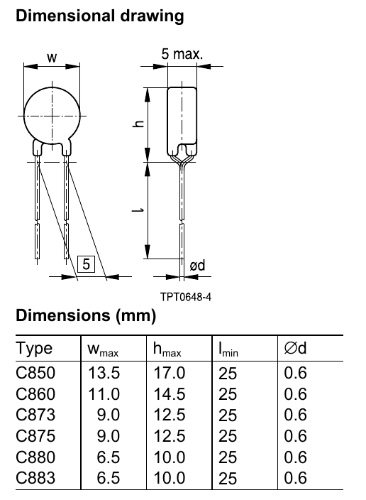

Klaus schrieb:
Wenn ich vom Hersteller Siemens/ Matsushita ausgehe und der Typenbezeichnung C850, so dürfte es sich um einen Kaltleiter als Überlastschutz handeln. Der Durchmesser der Scheibe sollte dann 13,5mm betragen.
ACK, und der Varistor ist der rote gleich daneben, einer von Littelfuse.
