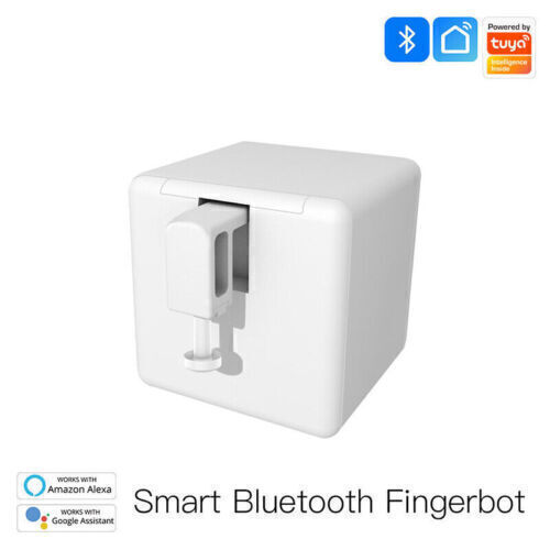

Hallo
Ich wollte die Fernbedienung meines Fernsehsessel  smart machen. Wollte
dazu aber nicht einfach das Kabel durchschneiden (Garantie) und dann
Aktoren anschließen, sondern die vorhandene Fernbedienung mittels
drucktasten schalten. Ich finde dazu aber nichts im Netz oder ich bin
einfach zu blöd dazu. Suche einfach einen Taster der, wenn er Strom
bekommt, einen Stift ausfàhrt um damit einen Taster auf der FB zu
schalten. Habt ihr dazu eine Idee oder einen Vorschlag?
von Magnus M. (magnetus) Benutzerseite
Suchbegriff: "Hubmagnet"
von Cha-woma M. (Firma: --------------) (cha-ar-196)
Und warum kaufst du dir nicht eine smarte Fernbedienung?
von Horst (hohei)
Genau dass was ich suchte DANKE

von Heinz B. (Firma: Privat) (hbrill)
Vielleicht reicht es auch teilweise mit einem
oder zwei SwitchBots, je nachdem, wie groß die
Fernbedienung ist. Oder die FB in eine Art Holzgestell,
wo dann auch die Bots drauf kommen.
https://eu.switch-bot.com/products/switchbot-bot
Ist normalerweise für die alten Kippschalter gedacht.
Und einen Switch brauchst du auch noch dafür.
Schau auch mal bei ebay, da gibt es die Dinger auch
noch billiger.
