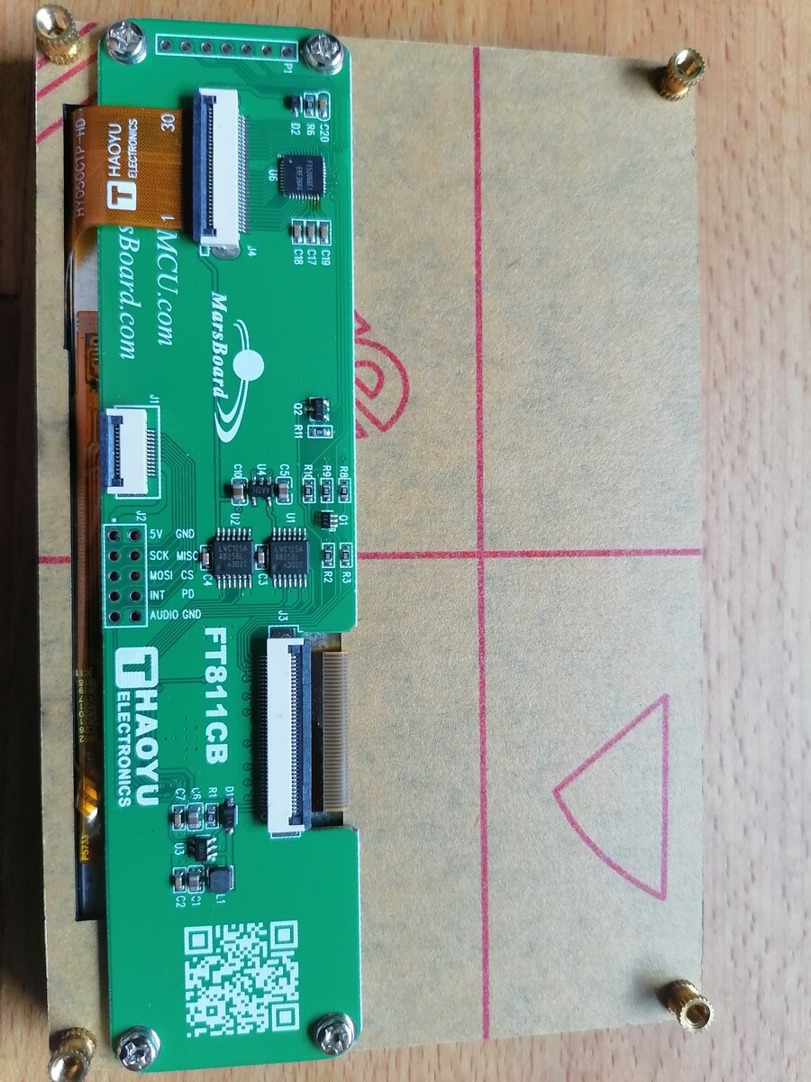

vielleicht hat jemand das FT811CB-Display in der Nutzung.
Zunächst:
Oben im Bild bei P1 (PINs nicht bezeichnet) liegt der FT5206, ein cap. touch controller. Auf der Rückseite des PCB liegt der FT811 (hab ich kontrolliert). Der FT811 kann auch cap. touch.
Beide IC's können also cap. touch.
Frage: Warum 2 cap. touch IC's?
Die PIN-Belegung des P1 ist offensichtlich (habe durchgekligelt) vom quad. PIN aus gezählt
1 5V,
2 5V,
3 SSEL/SCL PIN22 vom FT5206,
4 MOSI/SDA PIN24 vom FT5206,
5 WAKE PIN27 vom FT5206,
6 INT PIN28 vom FT5206,
7 weiß nicht, geht wahrscheinlich auf die BASIS/GATE eines Transistors.
Frage: Kennt jemand die Bedeutung (was macht man damit)?
Frage: Benutzt jemand das Display (nur Display, oder Display und cap. Touch)?
Danke für Antworten.
VG Walter

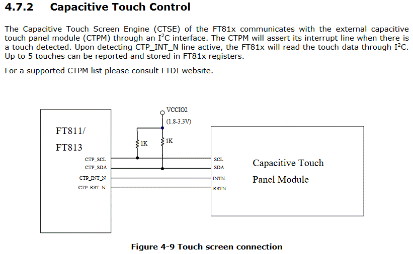

Der FT811 kann ein einen kapazitiven Touchscreen nicht direkt auswerten, er kann aber über I²C angebundene Touchscreen-Controller ansprechen und deren Daten verarbeiten. Das ist so auch im Datenblatt des FT81x beschrieben. Datenblatt: https://brtchip.com/wp-content/uploads/Support/Documentation/Datasheets/ICs/EVE/DS_FT81x.pdf (Ausschnitt im Anhang) Pin 7 in deiner Auflistung wird dann vermutlich CTP_RST_N sein.
