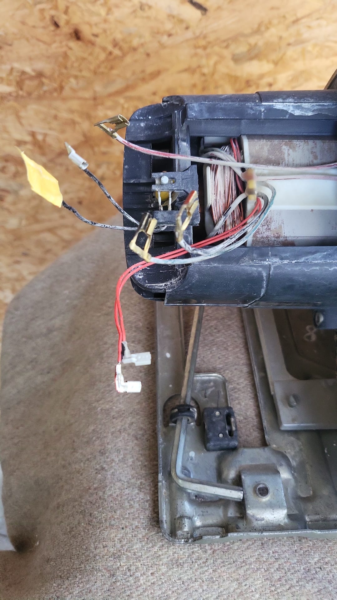

Hallo, Würde mich über eure Hilfe freuen. Direkt nach dem anschalten der Maschine läuft sie sehr langsam und unruhig. Es leuchtet die rote LED, welche sonst eigentlich nur bei Überlast leuchtet.
Würde die Maschine gerne ohne Ansteuerelektronik betreiben. Auf der Platine sind 7 Kabel gesteckt 1x rot (dicker) kommt vom Schalter 2x schwarz dünn gehen zum Drehzahlgeber 2x rot dünn gehen in die Wicklung (ich vermute Temperatursensor) 1x grau (dicker) geht auf die eine Kohle 1x grau (dicker) geht auf die andere Kohle Kohlen und Kollektor sehen gut aus. Im Griff ist keine Elektronik, nur ein Kondensator. Kann ich die beiden grauen an das rote miteinander verbinden und die Maschine so betreiben ? Über eine schnelle Antwort würde ich mich freuen. ( Der Schrank ist erst halb fertig I v.G. Andreas

oft geht der strom in eine motoraussenwicklung rein, von da zur ersten kohle, kommt bei der anderen kohle wieder raus und dann in die zweite motoraussenwicklung und wieder raus. wenn die wicklungsdraht-isolation zu heiß geworden ist, gibt es kurzschluß und die magnetische wirkung ist hinüber. der temperaturschalter macht schon sinn. und sei vorsichtig. was festo da gebaut hat weiß ich nicht. ein bild der platine wäre auch nicht schlecht gewesen. aber lass man.
