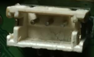

EI Eduard I. (eiten) OP 24.09.2023 21:45 #7503054 Lesenswert? • ▲ ▼ Hallo zusammen, weiss jemand, was das für ein Steckertyp ist? JST PH ist zu breit, ich habe mal versucht zu messen, der Pitch dürfte so um 0.8mm sein. Danke und Gruss, Edi Angehängte Dateien: stecker.jpg (41 KB) Antwort Zitieren Bearbeiten Thread verschieben Thread sperren Anmeldepflicht aktivieren Anpinnen Thread löschen Thread mit anderem zusammenführen Beitrag melden
A Alexander (alecxs) 24.09.2023 22:08 #7503068 Lesenswert? • ▲ ▼ JST SH ist das kleinste 1 mm, hast Dich um 0,2 mm vermessen. Antwort Zitieren Bearbeiten Löschen Beitrag melden
EI Eduard I. (eiten) OP 24.09.2023 22:09 #7503072 Lesenswert? • ▲ ▼ Alexander schrieb: JST SH ist das kleinste 1 mm, hast Dich um 0,2 mm vermessen. Das kann durchaus sein, dass ich mich vermessen habe. Aber JST SH schaut irgendwie anders aus, oder? Antwort Zitieren Bearbeiten Löschen Beitrag melden

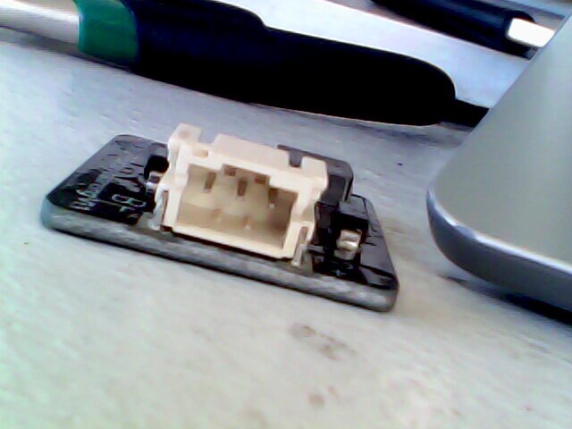

A Alexander (alecxs) 24.09.2023 22:13 #7503075 Lesenswert? • ▲ ▼ JST-SH sieht so aus. Angehängte Dateien: IMG_20230924_221302.jpg (140 KB) Antwort Zitieren Bearbeiten Löschen Beitrag melden
EI Eduard I. (eiten) OP 24.09.2023 22:52 #7503106 Lesenswert? • ▲ ▼ Genau. Bei meinem fehlen die Nuten an der Seite und bei Deinem die Nut oben. Antwort Zitieren Bearbeiten Löschen Beitrag melden

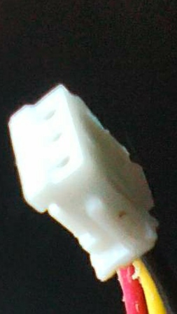

A Alexander (alecxs) 24.09.2023 23:41 #7503136 Lesenswert? • ▲ ▼ Das mit den Nuten an der Seite kann auch täuschen. Hier mal ein Beispiel JST-ZH für 1,5 mm Stecker mit zugehörigem Sockel (sorry schlechtes Licht) Die obere Nut bei Dir ist wahrscheinlich für einen Halteclip, ähnlich Molex aber innen. Angehängte Dateien: IMG_20230924_233629.jpg (19 KB) IMG_20230924_233657.jpg (40 KB) Antwort Zitieren Bearbeiten Löschen Beitrag melden
A Alexander (alecxs) 25.09.2023 10:46 #7503302 Lesenswert? • ▲ ▼ schau mal nach MOLEX Pico-Clasp Inner Positive Lock das geht doch in die Richtung? Antwort Zitieren Bearbeiten Löschen Beitrag melden
