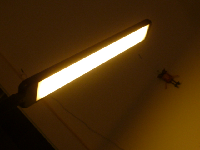

Das Schöne an den LED-Leuchtmitteln ist doch dass man unheimlich viel
damit machen kann. Einbauen, Umbauen, Umwidmen! Also wenn ich auf dem
Sperrmüll eine seh ... jetzt eine Stehlampe von Accewit, dreibeinig, mit
einstellbarer k-Zahl. Mit dem Labornetzteil habe ich bei 12 Volt
angefangen und bei 15V (Komische Zahl, oder?) war sie schon ziemlich
hell. Weiter wollte ich zuerst mal nicht gehen. Bloß woran erkenne ich
welches die Spannungs-Obergrenze ist. Eine Lampe habe ich mal
abgeschossen - hm ! Weiß wer was ?

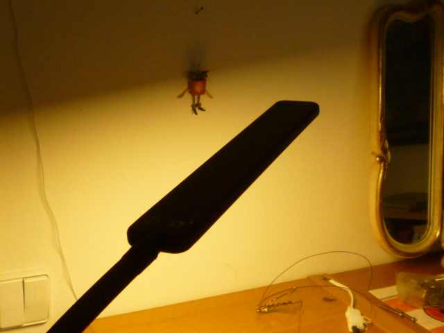

Danke für's mitdenken. Und Nein, keine Angabe nirgendwo, die war wohl
auf dem Netzteil. Jetzt frag ich mal blöd: Wenn sie bei 15 V dann 490 mA
nimmt, hilft das weiter ? Und vor lauter Verzweiflung habe ich gerade
auf 18 V geregelt, da sind es dann 510 mA. Wenn ich den Strom mal auf
500 mA begrenze kann ich dann bei der Spannung Vollgas geben und sie
sucht sich die passende Spannung selber?

Dazu müßte ich das Gehäuse aufmachen, geht aber nicht.
von Frido J. (dreistein)
Carypt C. schrieb:
> mach doch mal ein foto von der sperrmüll-led leuchtseite.
Foto ist unten, Entschuldigung für die Verspätung !
H. H. schrieb:
> https://www.kaufland.de/product/436221951/
Danke und nein, die ist es nicht. Tut mir leid, ich hätte gleich ein
Foto mitliefern sollen. Ist unten zu finden.

von Carypt C. (carypt)
also das ist also eine geschlossenhäusige led-lampe. und die hat auch
noch einen stufenschalter drin, aha. ich dachte es wäre nur eine
led-platine.

versorgt, ungewöhnlicher wert.
mich hätte eher ein detailbild (nahaufname) der led, leds interessiert.

von Michael B. (laberkopp)
Frido J. schrieb:
> Bei der hellsten Stufe ist die Stromstärke am größten und die Spannung
> am kleinsten.
Du hast keine puren LED in deiner Lampe, sondern LED mit Stufenschalter
und Elektronik aus einem stromregelnden Schaltregler.
Natürlich verhält sich das nicht wie LEDs alleine.
Habe fertig !
Mancher wird jetzt sagen dass sich der Forum-Aufwand für eine 29,90 €
(Amazon) billige Lampe nicht gelohnt hat. Doch, klar, wieder viel
gelernt mit Eurer Hilfe. Und wo jetzt klar ist um welche Lampe es geht,
nämlich mit 10 - 12 Watt, habe ich mal am Labornetzteil 800 mA
vorgewählt, und siehe da 13,1 V. Das macht nach Eva Zwerg dann 10,48
Watt. Passt. Hab ein Steckernetzteil gefunden mit 13,5 V und 800 mA,
drangehängt, einwandfrei. Ich habe also eine schöne und mollig warmweiße
LED-Sofa-Lampe für Denk-Arbeit und sonst nix. Dagegen ist "einfach
kaufen" doch klar Bullshit, aber so ist Deutschland heute doch: Kaufen
ohne Hirn ist angesagt, und "das Neue ist immer besser"! Fachleute aller
Technik-Bereiche werden gerne das Gegenteil bestätigen. Erst recht weil
alles immer komplizierter wird und schneller hee geht ...
Reparieren macht einfach glücklich !
