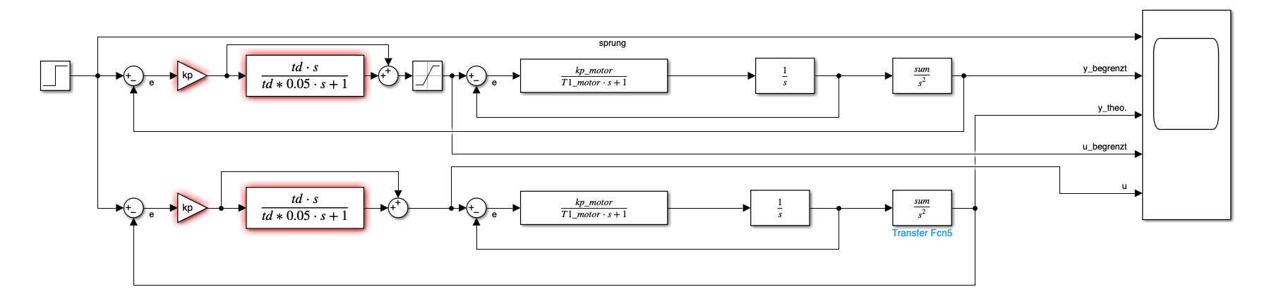

von Philipp M. (igodphil)
Vielleicht hilft es um etwas Klarheit zu schaffen wieso ich eine
Übertragungsfunktion für die Positionsregelung brauchen.
Im Anhang ist das Gesamtsystem.
von Harald A. (embedded)
Unterlagerter Regler, Gesamtdynamik, Übertragungsfunktion, plötzlich
closed Loop…
An dieser Stelle wäre mal eine Übersicht angebracht, was Du vor hast.
Edit: Skizze da, hat sich überschnitten
Edit2: Obwohl, was soll das sein?
Edit3: Ich bin raus

von Rainer W. (rawi)
Du suchst eine Übertragungsfunktion, die es für einen Schrittmotor so
nicht gibt, weil das Verhalten amplitudenabhängig ist. Die Zeitkonstante
hängt von der Sprungamplitude ab.

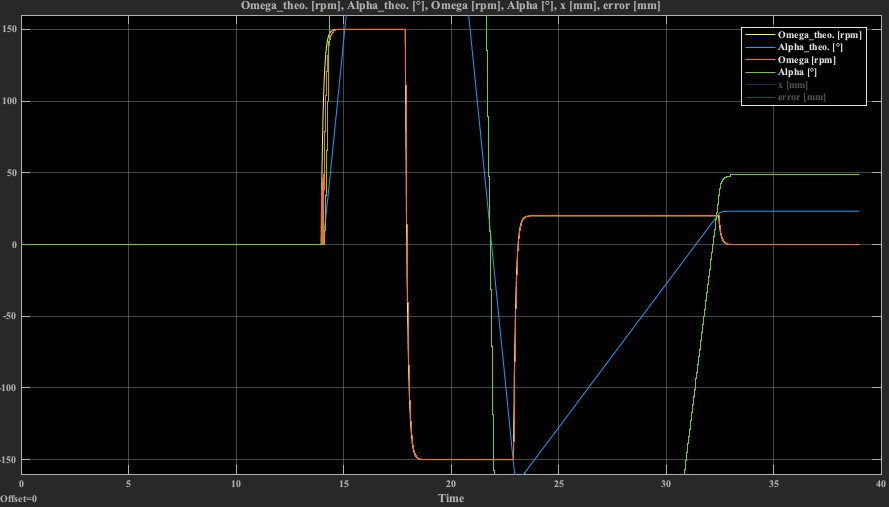

Was soll bei der Sprungantwort nicht mehr stimmen, wenn die
Zielkreisfrequenz durch bloßes PT1 Verhalten nachgebildet wird. PT1
verhält sich zu Beginn ja auch wie eine Rampe und nimmt dann
exponentiell ab. Daher verstehe ich diesen Einspruch nicht.
Dazu mal eine Messung des Motors. Gelb die theoretische Sprungantwort
und orange die Drehzahl des realen Steppers. Stimmt exakt überein. Daher
erkläre mir gerne was nicht mehr übereinstimmt?

von Thorsten O. (Firma: mechapro GmbH) (ostermann) Benutzerseite
Hallo Philipp,
ich fürchte du gehst das Problem von der falschen Seite an...
Philipp M. schrieb:
> Harald A. schrieb:
>> Du
>> hast ein Open-Loop System ohne Rückmeldung, richtig?
> Nein da die Positionsregelung nur ein unterlagerter Regler ist um die
> Gesamtdynamik zu beschleunigen, ist es closed Loop.
Nein, davon das du es so nennst, ist es kein closed loop. Ein Regelkreis
entsteht erst, wenn du den Istwert zurückführen kannst. Und dafür muss
man ihn üblicherweise messen.
> Rainer W. schrieb:
>> Was benutzt du als Positionssensor, um deinen Istwert für die Regelung
>> zu bestimmen?
> Es wird lediglich zu Beginn die Mittelposition durch zwei Endlagentaster
> ermittelt und danach wird per Software die Position ermittelt. Heißt pro
> Step 360°/400.
...und das scheint mir hier nicht der Fall zu sein. Oder machst du
irgendeine andere Magie, Beobachter o.ä.? Mal doch mal ein
Blockschaltbild auf.
Mit freundlichen Grüßen
Thorsten Ostermann
Schau mal den gesamten Verlauf bitte durch. Etwas weiter oben ist der
Gesamte Regelkreis abgebildet. Der Winkel wird nur indirekt
gemessen/bestimmt indem die Schritte gezählt werden und anhand der steps
per revolution lässt sich nach Initialisierung der Position ja sehr
leicht bestimmen. Dabei wird davon ausgegangen, dass keine Schritte
verloren gehen und das Stellglied soweit begrenzt wird, dass es nicht
außer Tritt kommt.
Hallo Philipp,
> außer Tritt kommt.
Genau, und das nennt man open-loop oder Steuerung. Das ist das Gegenteil
vom closed-loop. Du brauchst keinen Positionsregler, sondern einen
Sollwertgenerator.
Zeig mir bitte wo in der Grafik der Winkel als Open Loop angefahren
wird. Ich bin ja durchaus Lernwillig, nur sehe ich bei weitem nicht wo
dort der Winkel Open Loop sein soll.

von Magnus M. (magnetus) Benutzerseite
Dein Schrittmotor befindet sich außerhalb der Regelschleife --> open
loop!
Hallo Philipp,
Erklär mir bitte mal, wie du da den Istwert zurückführst, ohne ihn zu
messen. Tatsächlich setzt du implizit Sollwert=Istwert und führst damit
den Sollwert(!) zurück. Das ist dann aber kein geschlossener Regelkreis.
