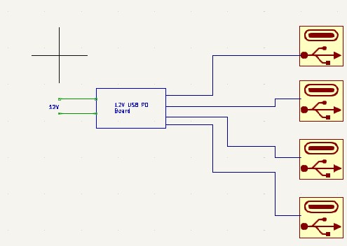

ich suche ein Board zum Betreiben mehrerer USB-C/USB-PD Anschlüße (mind. 2) das mit 12V betrieben werden kann und mind. 100W Leistungsabgabe und 20V Output kann. Es wird nur die Funktionalität von PD gebraucht, keine Datenübertragung (abgesehen vom PD Protokoll) Die USB Ports sollen nicht fest aufgelötet sein. Also im Prinzip das was mit den gängigen 12V Zigarettenanzünder USB-PD am für 1polig Markt ist.
