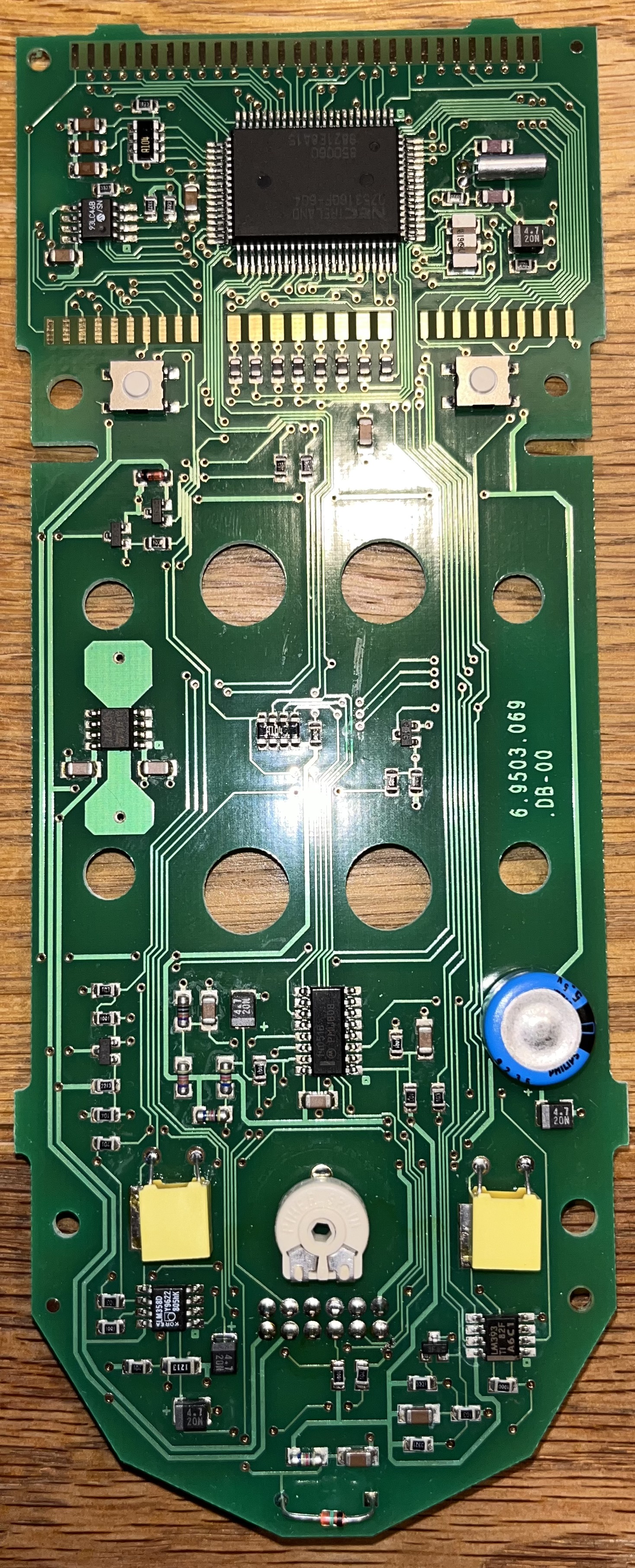

seit ein paar Tagen zeigt der Fernversteller meiner Gastherme eine
Raumtemeratur von erst 60 °C und jetzt 80 °C. Ich vermute es liegt am
dem Bauteil (Diode?) ganz unten auf der Platine. Könnt ihr mir
weiterhelfen das passende Ersatzteil zu identifizieren?
Gruß Sören

Der Temperaturfühler wird wohl ehr ein NTC sein.
von Sören (soe_0815)
Nachlöten hat leider nichts gebracht, wo finde ich den NTC?
von H. H. (Gast)
Zunächst mal auslöten und messen.
sorry, ich habe mich missverständlich ausgedrückt, ich meinte wo finde
ich den NTC auf der Platine?

Das ist Deine "Diode", das freistehende zweibeinige Ding am unteren Ende
der Leiterplatte.
Ich habs mir fast gedacht, die Bauform war mir nur unbekannt.
Ich habe 987 Ohm gemessen.

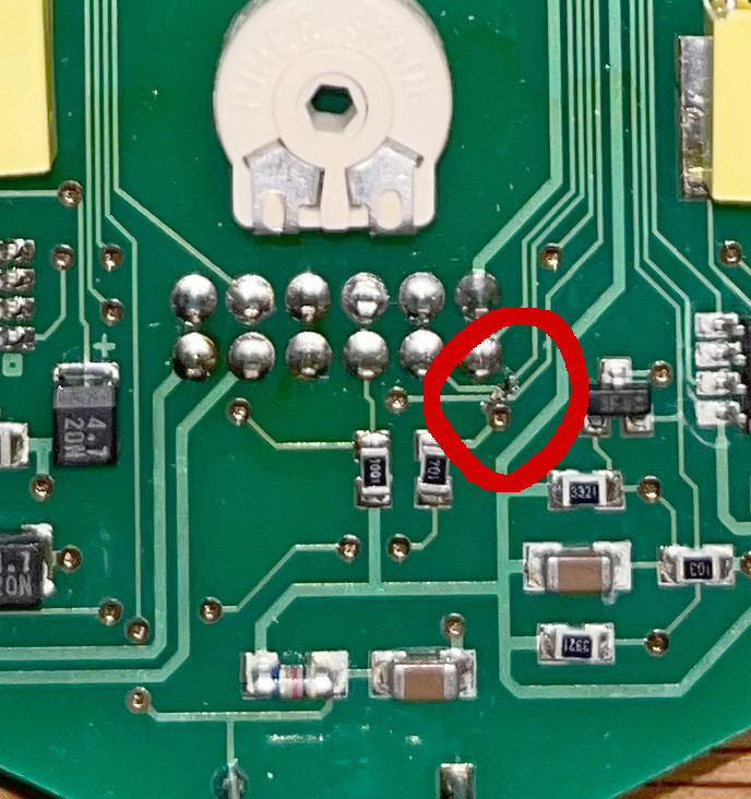

von Volker B. (Firma: L-E-A) (vobs)
Hallo Sören,
neben den keramischen SMD-Kondensatoren würde ich mir auch mal das in
dem angehängten Bild rot markierte Via angucken und dort die
Lötzinnflitter entfernen.
Grüßle,
Volker
Die Flitter habe ich entfernt und den NTC wieder eingelötet, Problem
besteht aber weiterhin.
