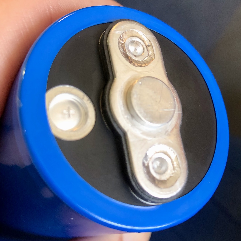

ich habe hier neue Akku-Zellen 46145 mit aussergewöhnlichen Kontakten.
Die Zelle hat 18Ah und kann mit 1C dauerhaft Ent-Laden werden, peak 3C.
Also es geht um 18 ... 54A die durch die Kontaktierung gehen.
Die Kontakte haben beidseitig Laschen ca. 10mm lang, scheinen angenietet
zu sein und haben mittig einen Zapfen mit 10mm Durchmesser, 2mm Höhe,
siehe Bild.
Hat wer Ideen wie diese Zellen kontaktiert werden können?
Gibt es für die gesamte Zelle Halter oder für die Kontakte Klemmen ?
Vielen Dank
  Achim

von Jan \. (Firma: None) (jan-os)
Die Zellverbinder werden mit einem Laser geschweißt.
So wird es z.B. auch bei den Maxwell Kondensatoren gemacht.
