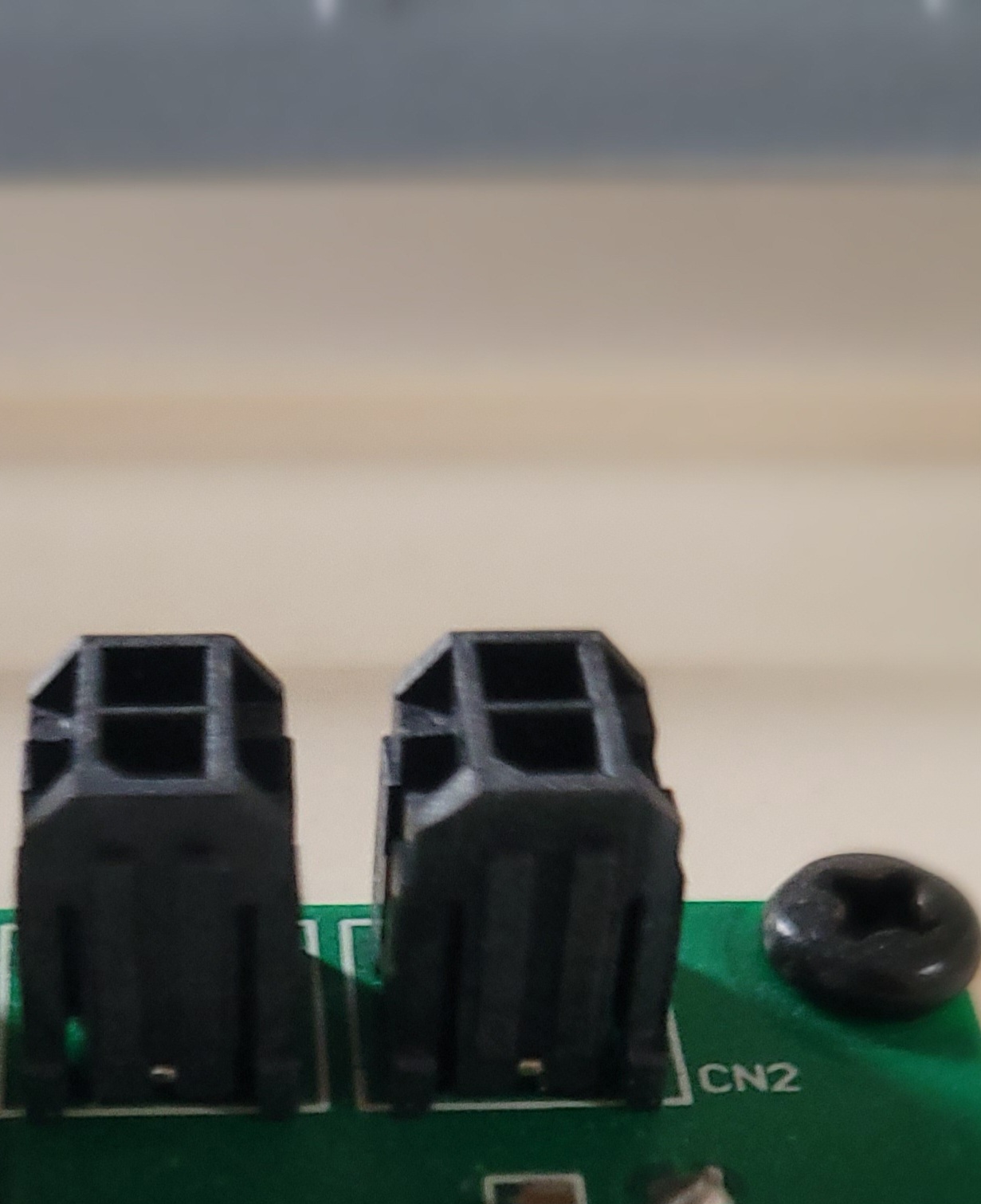

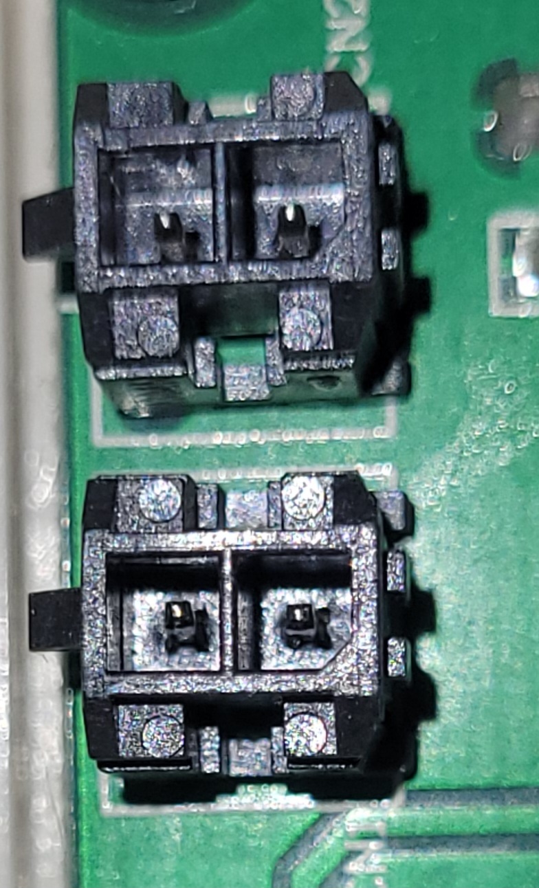

M Marc (marcf) OP 29.09.2023 17:40 #7506227 Guten Tag, kann mir evtl einer die genaue Bezeichnung dieser Stecker nennen ? Vielen Dank Angehängte Dateien: 20230929_173722.jpg (290 KB) 20230929_155609.jpg (250 KB) Antwort Zitieren Bearbeiten Thread verschieben Thread sperren Langsamer Modus Anmeldepflicht aktivieren Anpinnen Thread löschen Thread mit anderem zusammenführen Melden Hilfreich laut OP Danke
FB Flip B. (frickelfreak) 29.09.2023 17:56 #7506237 Meine Masstabsakkurate Jpg- Decodierung hat ergeben: Micro Mate N Lok 3mm pitch https://www.te.com/de/products/connectors/rectangular-connectors/intersection/3mm-low-profile-micro-mate-n-lok-connectors.html?tab=pgp-story Antwort Zitieren Bearbeiten Löschen Melden Hilfreich laut OP Danke

RE Roland E. (roland0815) 30.09.2023 22:40 #7506879 Flip B. schrieb: Meine Masstabsakkurate Jpg- Decodierung hat ergeben: Micro Mate N Lok 3mm pitch https://www.te.com/de/products/connectors/rectangular-connectors/intersection/3mm-low-profile-micro-mate-n-lok-connectors.html?tab=pgp-story Oder molex micro-Fit 3.0 Antwort Zitieren Bearbeiten Löschen Melden Hilfreich laut OP Danke
MX Marc X. (marc_x) 01.10.2023 21:02 #7507319 Roland E. schrieb: Flip B. schrieb: Meine Masstabsakkurate Jpg- Decodierung hat ergeben: Micro Mate N Lok 3mm pitch Oder molex micro-Fit 3.0 Oder Würth WR-MPC3 Das System gibt es von einigen Herstellern. Antwort Zitieren Bearbeiten Löschen Melden Hilfreich laut OP Danke
