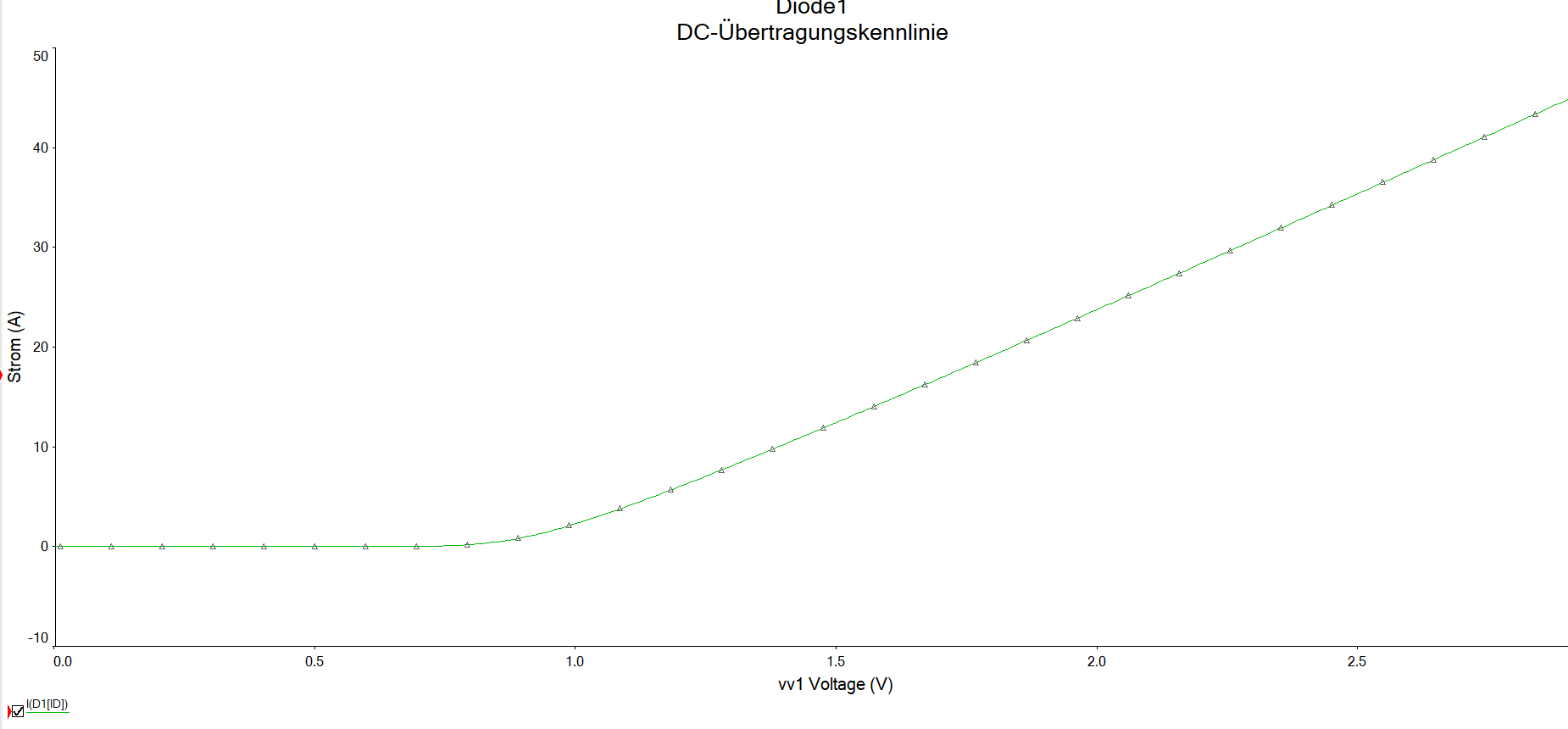

Hallo!

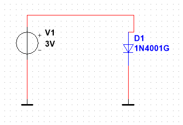

Ich würde gerne im Simulationsprogramm Multisim eine Diodenkennlinie simulieren. Schaltung und Simulationsergebnis im Anhang.
Ich habe hier mit einem DC Sweep die Spannung von 0 bis 3 V in 0.01V Schritten sweepen lassen und den Strom über diese Spannung aufgetragen.
Warum bitte ist die Kennlinie nach der Vorwärtsspannung von ca 0,7V linear und nicht exponentiell?? Kann mir das jemand erklären? Gibt es hier irgendeine spezielle Einstellung / Begrenzung? Sollte doch exponentiell sein...

Da siehst du nur noch den internen Bahnwiderstand, der exponentielle Teil ist dagegen praktisch =0.
#7506551
Wie schon erwähnt siehst du in deinem Diagram primär den Bahnwiderstand.
Stell den Sweep mal auf 0.5 bis 0.9 V ein und schau dir das Diagramm an, da sollte der exponentielle Teil der Kennlinie deutlicher zu erkennen sein.
Reale Bauelemente – auch simulierte – sind eben keine idealen …
