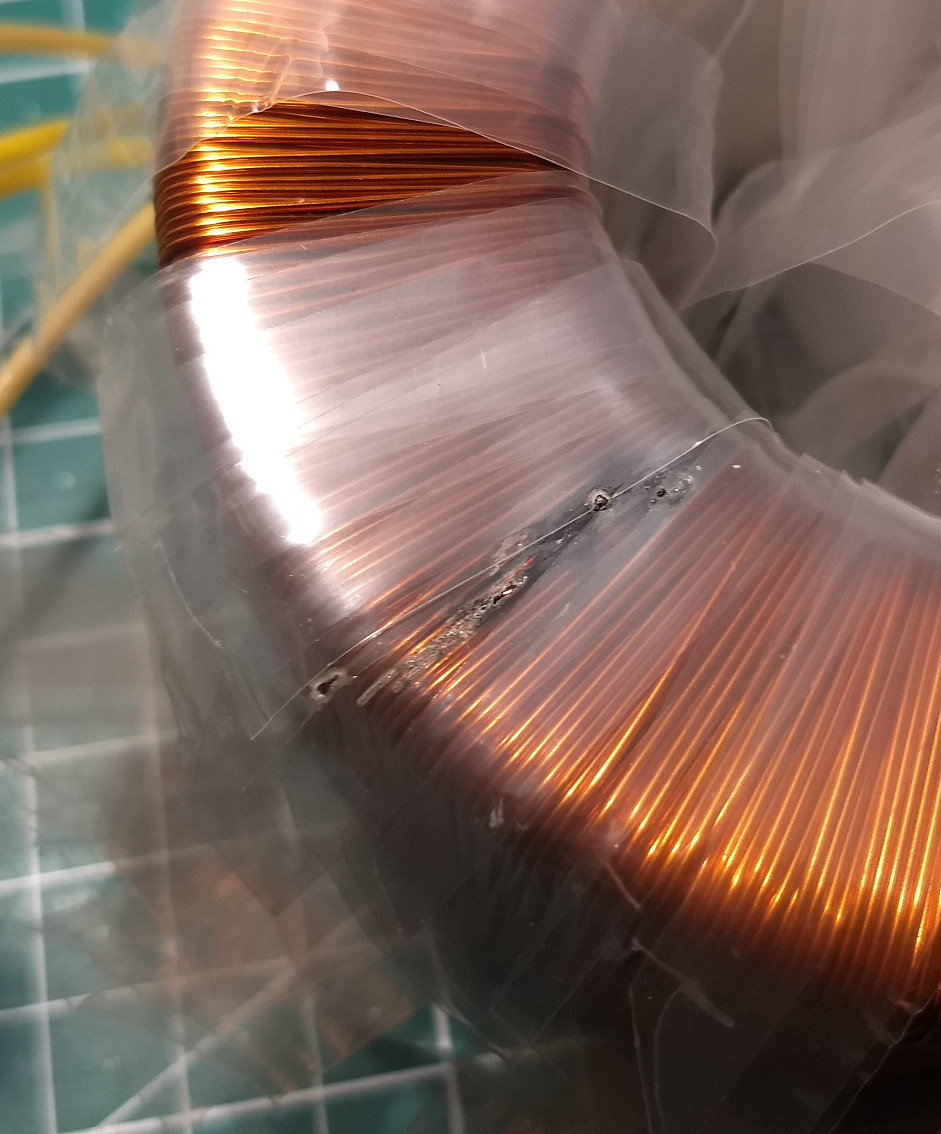

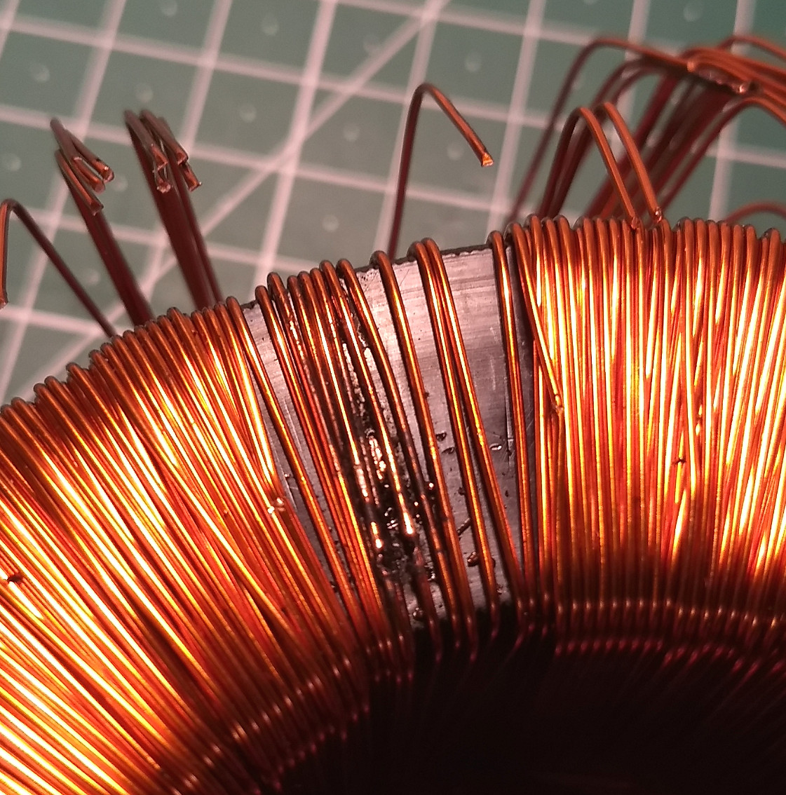

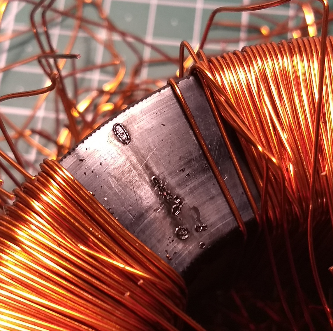

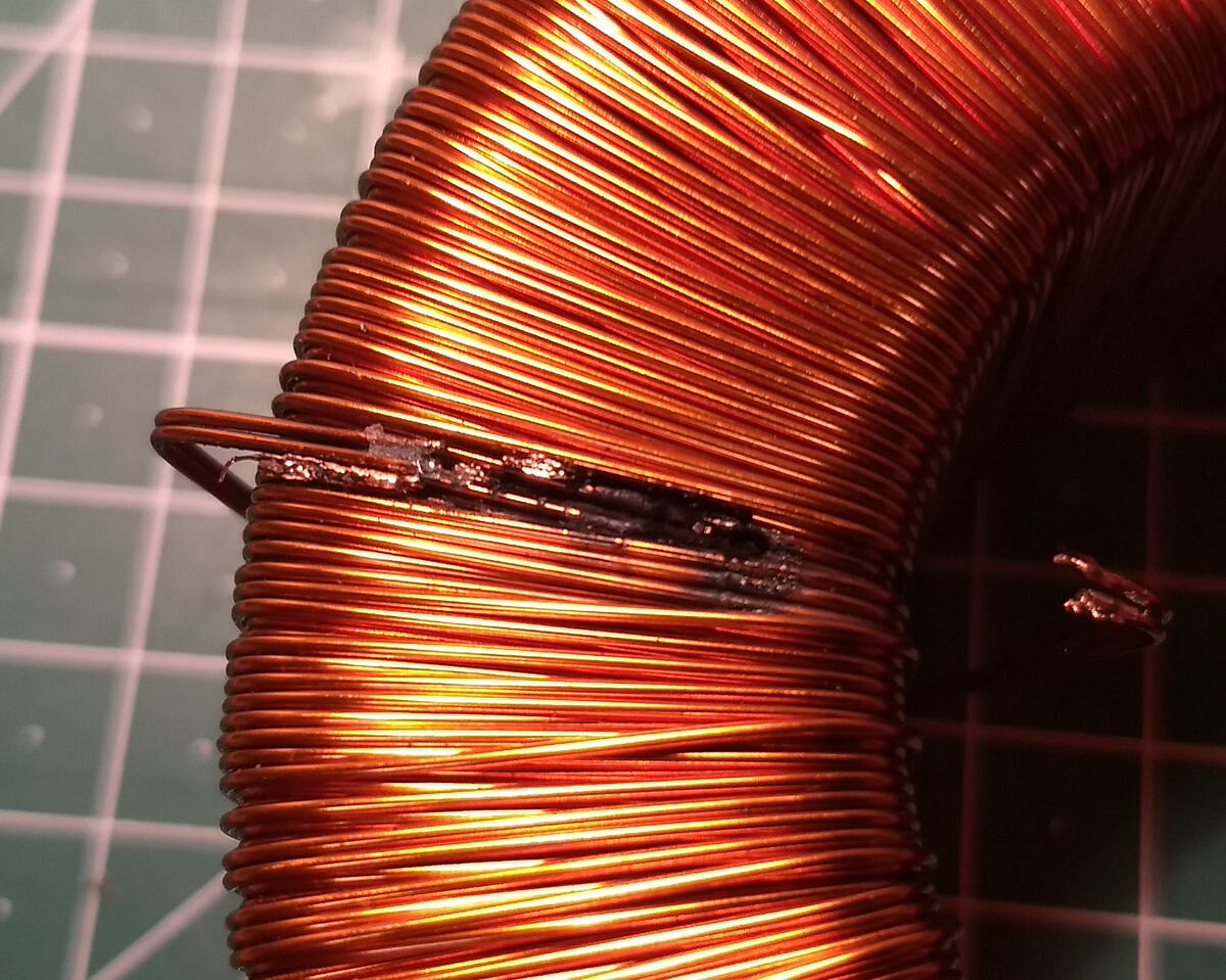

Inzwischen war Zeit, dem auf den Grund (bzw. Kern) zu gehen.
Die Primärwicklung des Trafos bestand aus zwei 115-V-Wicklungen, die im
Isolierschlauch der Primäranschlüsse versteckt in Reihe geschaltet
waren. Die Widerstände des Trafos außerhalb der Schaltung entsprachen
auf der Sekundärseite denen im Eingangsbeitrag (also OK), die 4
Anschlüsse der Primärwicklungen hatten mit-/untereinander 20--1500 Ohm
Widerstand, was recht deutlich für einen Windungsdefekt spricht.
Die Schlachtung des Trafos hat das bestätigt. Es gab einen
Windungsschluss (Fotos 2 und 3), die innere Lage der
Primär-Sekundär-Isolierfolie war mit durchgeschmort (Foto 1), der
Plastikring auf dem Ringkern zeigte auch kleine Schmorspuren (Foto 4).
Ich war etwas ernüchtert, wie wenig Isolation zwischen Primär- und
Sekundärseite vorhanden ist.
Ernsthaft belastet wurde der Trafo im Laufe seines Lebens übrigens
nicht.

von Andrew T. (marsufant)
Christian S. schrieb im Beitrag
> Hätte man die Windungen nicht ernsthaft isolieren können, ohne da
> etliche Windungen einfach durchzuschneiden?
> mfg
Nein, da die  durchgeschnittenen Windungen über der Wickellage der
verschmorten lagen.
Das ist stramm gewickelt, da hilft fast immer nur aufschneiden.
