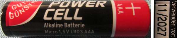

Wenn ich mal wieder Batterien in Geräten wechseln muss, dann prüfe ich
normalerweise die Zellen nochmal mit dem Messgerät.
Irgendwie ärgere ich mich dann, dass von 1.5V sozusagen noch 1 Volt
Restladung vorhanden ist. Natürlich habe ich in dem Moment keine Ahnung,
wie weit die Spannung bei Betrieb des Gerätes zusammen bricht.
Dennoch ärgere ich mich immer, dass ich so viele Batterien wegwerfen
muss,
obwohl alle zusammen genommen noch genug Energie hätten, um irgend etwas
zu betreiben. (was aber halt etwas umständlich wäre)
Umweltschutz und/oder Geiz, da kommt wohl beides zusammen.
Es gibt doch Spannungsumsetzer, die auch Spannung erhöhen können.
Gibt es auch Spannungsregler, die beides können, die also 10V auf 5V
herunter setzen und sobald die Spannung tiefer als 5V wird, die Spannung
auf 5V erhöhen?
Man könnte sich ja eine Batteriebox bauen, in die man verschiedene
Größen von alten Batterien einsetzen könnte, bis sie "wirklich" von
einem angeschlossenen Verbraucher geleert sind. (Meinetwegen mit
elektronischer Steuerung, die die tatsächlich leeren Zellen auch
markiert etc.)

Das ist eine Spannung, und keine Restladung.
Die Rest-Energie ist dann nur noch <1% oder so ...

"1V" ist eine Spannungsangabe. Um daraus auf die Restladung zu
schließen, brauchst du die Entladekurve für den von dir geforderten
Strom.
Wenn die Batterie auf 1V runter ist, kommt da nicht mehr viel und dein
Gerät muss mit der verminderten Spannung auch noch vernünftig arbeiten
können.

Es ist zwar noch eine Leerlaufspannung von 1V da, die Restladung
ist da aber unter 10%. Diesen kleinen Rest auch noch zu nutzen,
lohnt sich normalerweise nicht. Ärgerlich sind Geräte, die bereits
bei 1,2V abschalten, denn dann ist noch ca. die halbe Restladung
vorhanden.
> etwas zu betreiben.
Ja, du könntest damit einen sog. joulethief betreiben. Links dafür
findest Du massenhaft im Netz. Das ist aber eher eine Spielerei
ohne praktischen Nutzen.

Der Aufwand ist da grösser als der Nutzen.
Warum das eine schlechte Idee ist, zeigen so Scam-Produkte wie
"Batteroo" oder "Batterizer".
Schau dir mal die Entladekurven an und überschlag mal, wie viel "Ladung"
(≙ Fläche unter der Kurve) von, sagen wir mal, 1.5 bis 1.1V (Δu = 0.4V)
steckt und vergleiche das mit der "Ladung" von 1.1V bis 0.9V (Δu =
0.2V).
Dir gehen dadurch nicht 1/3 Kapazität flöten, sondern vielleicht 5%. Und
dank steigendem Innenwiderstand erledigen sich die auch sehr schnell.

von Manfred P. (pruckelfred)
Beitrag "Re: Quick&dirty - schnelle Problemlösungen selbst gebaut"
Da fließen nur ein paar µA und, falls die Zelle inkontinent wird, ist
der Billighalter schnell ersetzt.
Wieso funktioniert die Verlinkung auf mehrseitige Threads nicht?
Beitrag von 23.08.2023 20:06
https://www.mikrocontroller.net/attachment/607846/AAA_Batterie.jpg
