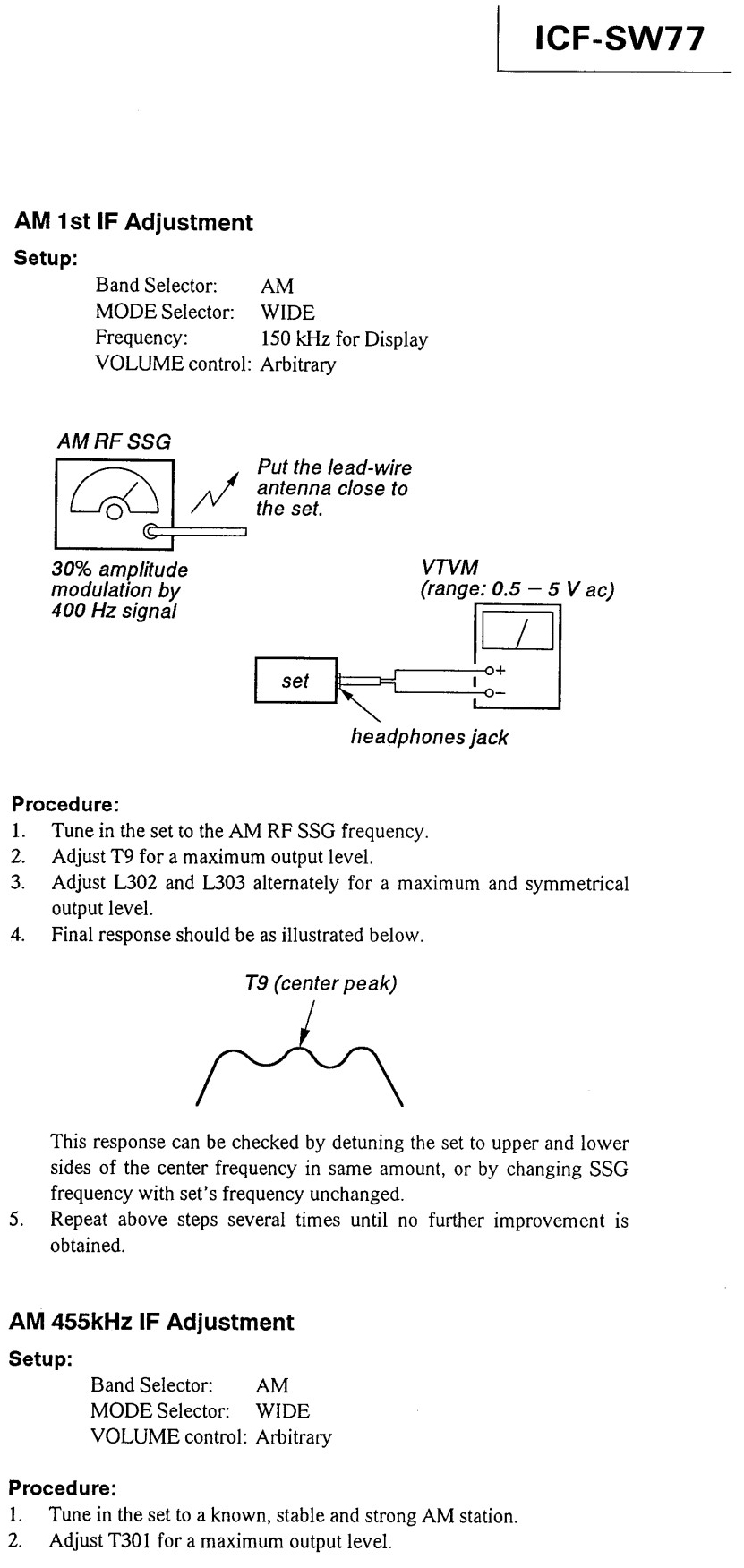

Hallo. Ich bin gerade dabei meinem Sony SW77 einen Abgleich zu gönnen. Sony geht ja diesen etwas schwammigen Weg, die Symmetrie der 1. ZF Filter im NF-Zweig darzustellen. Also, ich schaffe es lt. der Abgleichvorschrift nicht, mit L302/303, das so hinzubiegen. Zum überprüfen nach Maximumabgleich von T9, verstimme ich den HF Generator (GPS diszipliniert) gegenüber dem Empfänger jeweils in 1kHz Schritten in beide Richtungen. Insgesamt reichen maximal +-3kHz aus, um eine Tendenz zu erfassen. Letztlich bleibt es immer dabei, dass die Mitte des Plateaus ca. 1,5-2kHz oberhalb der Abgleichfrequenz zu finden ist. Kann es sein, dass die beiden Quarzfilter da schon außermittig sind? Gruß. Jörg

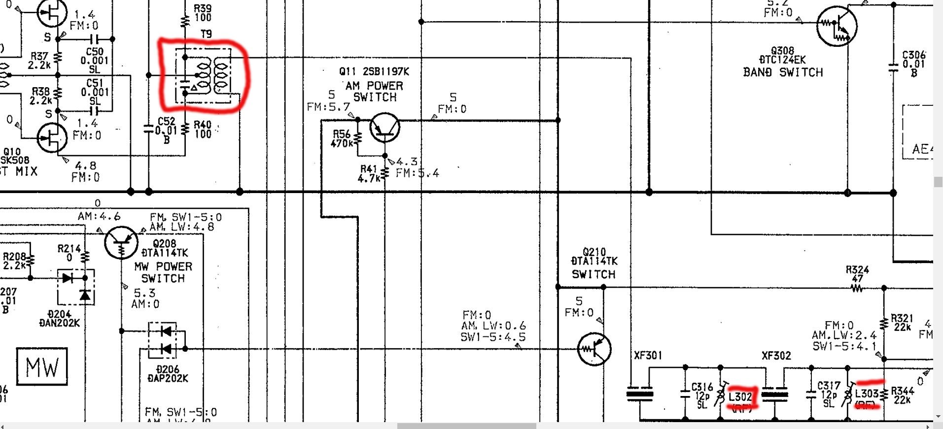

T9 hat hauptsächlich die Aufgabe der Symmetrierung, dürfte zwar die Grobfilterung ausführen und wesentlich breiter als das Band sein, für das das Quarzfilter (oder Keramikfilter?) sorgt.
Ein Abgleich mit zwei Einzelfrequenzen dürfte da sehr schwierig sein, besonders weil bei solchen Filtern ein unpassender Lastwiderstand zu Welligkeit der Durchlasskurve führt.

Danke ersteinmal für die Meldungen. Aber...
  1. es sind zwei Quarzfilter (XF)
  2. es Handelt sich um den Abgleich der 1. ZF also hier 55,845 MHz
  3. die 455khz Stufe kommt erst danach, zu sehen in meinem angehängten Bild "1. ZF Abgleich_1" nach den Anweisungen für die 1. ZF
  4. Die Abgleichvorschrift sieht keine Wobbeltestpunkte vor. sonst hätte ich lieber mit dem Trackinggenerator meines SA gearbeitet.
Eventuell hilft das bei hilfreichen Ratschlägen weiter.
Gruß. Jörg
#7506814
Hoppla, jetzt hab ich etwas mehr begriffen.
Aber es ist unklar, wo der outputlevel gemessen wird: als NF-spannung von 400 Hz? als ZF.Spannung der 2.ZF?
Nu ja, die 55,845MHz Quarzfilter (sog monolitische Filter mit zwei mechanisch gekoppelten Resonatoren) sind da schon etwas heikel, wenn es um 1kHz Verschiebung geht.
Vergiss nicht:
1kHz Verschiebung bei 55,4 MHZ sind 18 ppm . Das kann schon durch Alterung der Quarze oder durch Temperaturabhängigkeit entstehen.
Außerdem kann auch der Oszillator die 18ppm Fehler haben und damit die Kurve verschieben. Auch die Durchlasskurve der 2.ZF spielt da mit.
Mein Rat: toleriere die Tatsache, dass das Maximum um 1kHz verschoben ist als Tatsache, die auf die Empfangsqualität kaum Einfluss hat.
Ob es nun an den Quarzfiltern, am Mischer von 1.ZF zu 2.ZF, am Frequenzgang der 2.ZF oder sonstwas liegt, ist mit der oben gezeigten Abgleichanleitung nicht zu klären sondern nur sichtbar.
OP #7506855
