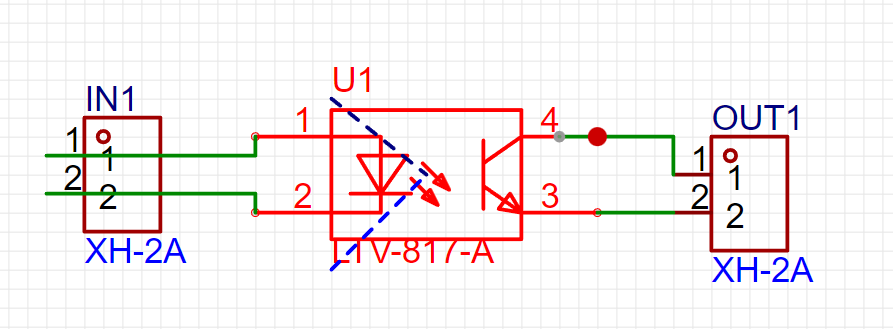

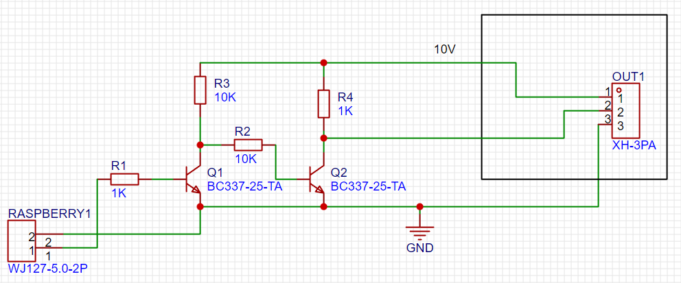

Im Anhang befinden sich 2 Schaltungen. Wie ich das mit meinem laien Wissen interpretiere ist bei beiden Schaltplänen das Ziel die Eingangsspannung von 3,3V auf 10V zu erhöhen. Jetzt habe ich 2x Lüfter & 1x Licht. Der erste Lüfter kommt mit dem ganz normalen 3,3V PWM Signal vom Raspberry klar. Der zweite Lüfter benötigt Schaltung2 um Ordentlich zu funktionieren (mit Schaltung1 geht nichts / nur 3.3V Raspberry dreht er gefühlt bis 33%). Und zuletzt um das Licht zu steuern benötige ich aber nun wiederum Schaltung1. Schaltung2 habe ich noch nicht getestet, da ich kein 10V Ausgang wie beim Lüfter habe.
Und das verstehe ich einfach nicht. Wo genau ist technisch der Unterschied? Lässt sich dabei irgendwie ein standard definieren welche Geräte mit welchen PWM Signalen klar kommen? Theoretisch hängt PWM ja nur von der Gesamtspannung & Frequenz ab?

Übrigens könnte man beide Lüfter mit derselben Schaltung ansteuern.
Deiner ersten Schaltung fehlt der Vorwiderstand vor der LED. Der Lüfter hat offenbar einen internen pull up Widerstand.
Die zweite Schaltung könnte man auch nur mit einem Optokoppler bauen, aber die 1k nach +10V müssen dran bleiben, und vielleicht auf 10k vergrössert werden.
Tut mir leid da war ich unsauber! Die Schaltung hatte natürlich einen Vorwiderstand von ~400R. In beiden Fällen.

Na ja, die Beschreibungen deuten darauf hin, dass es geht, gehen aber nicht ganz in die Tiefe.
Der 0-10V Lüfter will eigentlich per Poti angesteuert werden, PWM steht nur zufällig dabei, aber ein Hinweis, dass die Drehzahlregelung nicht an eine Spannungsversorgung angeschlossen werden soll, also das GND deines rPi.
Schon deswegen würde ich auch für den Lüfter die Schaltung mit Optokoppler verwenden, die es beim ersten tut:
--400R---+    +--+--10k-- 10V
        _|_   |  |
        \_/  |<  +------- 0-10V/PWM
         |    |E
---------+    +---------- 0V
Deine 400R bewirken ca. 5mA durch die Optokoppler-LED, die 10k an 10V ca. 1mA, also 20% CTR. Das schafft jeder Optokoppler. Aber wie geht es im Lüfter weiter ? Wenn die mit 0-10V/PWM werben, dann üblicherweise
--R--+-- Drehzahlsteuerung
     C
GND--+--
bloss wie gross R und C sind weiss keiner. Bei 100k und 100nF passt das mit meiner externen Beschaltung, bei 10k und 1uF wird die Steuerkennlinie blöd unlinear, dann sollte man extern lieber 1k nehmen, wofür dann bei einem schlechten Optokoppler die 5mA auf LED-seite nicht mehr reichen. Also entweder ein Optokoppler mit >200% CTR, ungern ein langsamer Darlingtonoptokoppler, oder besser anm rPi ein stromverstärkender Transistor und 30mA LED Strom. Ein Kompromiss. Vielleicht 220R und 2k2 und ein 100% Standardoptokoppler.

Dein zweiter Lüfter ist von der Sorte Analog-oder-PWM. Wenn du den direkt mit einem PWM-Signal mit 3.3V Spannungshub aus dem RasPi fütterst (was du nicht tun solltest weil dann GND des RasPi mit GND des Lüfters verbunden wäre, was den RasPi stören könnte/würde), dann würde sich dieser Lüfter damit zwischen 0% und 33% Geschwindigkeit einstellen lassen, weil die Durchschnittsspannung maximal 3.3V werden kann und der Lüfter für 100% Geschwindigkeit 10V am Eingang erwartet.
Man kann über eine R-C-Schaltung, wie Michael sie oben darstellt, ein PWM-Signal in seine analoge Durchschnittsspannung umwandeln. Dabei bleibt aber immer etwas "Ripple" übrig. Die Spannung wird umso glatter je größer R und C werden. Mit so einer Schaltung vor dem Eingang lassen sich dann auch Lüfter mit rein analogem Eingang durch PWM einstellen. Im Prinzip haben die Lüfter mit analogem Eingang, die auch PWM akzeptieren, intern genau eine solche Schaltung schon drin.
