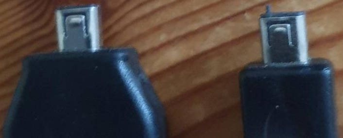

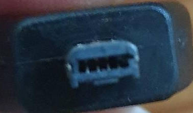

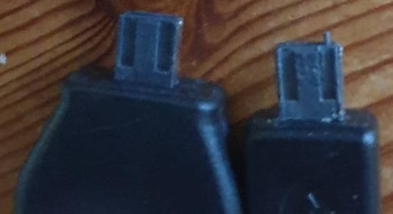

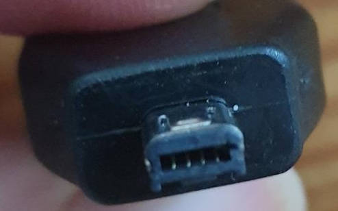

ich wollte mal mein OWON HDS1021M-N Handheld Scope per USB an meinen PC
anschließen. Leider ist der proprietäre USB Stecker des Anschlusskabels
auf der Scope Seite defekt und hat nur einen sehr wackeligen Kontakt
wenn man ihn in einem bestimmten Winkel festhält.
Der Stecker ist 5,3mm breit und 3mm dick, ggf. ist er etwas verformt.
In den Bildern wo 2 Stecker drauf sind ist jeweils der rechte der
defekte und der linke ein baugleicher Stecker für das 1 kHz Test Signal
Kabel. In den anderen Bildern jeweils nur der Stecker welcher ok ist.
Hat jemand eine Ahnung, wo man ein Ersatzkabel oder einen Stecker
herbekommt bzw. wie die Bezeichnungen sind?

Mario P. schrieb:
> Suche mit "USB mini4p" bringt Treffer
Leider passt dieser Steckertyp nicht.
Der Stecker ist keiner der Standard USB Steckertypen die auf der
folgenden Seite aufgelistet sind:
https://de.wikipedia.org/wiki/Universal_Serial_Bus#USB-Stecker_und_-Buchsen
  Michael

Er ist auf der von Dir verlinkten  Wikipedia-Seite nur im Text zu finden
im Abschnitt "Weitere Miniaturformen"
und dort als "4 Pins, insbesondere Varianten von Mitsumi, Aiptek,
Hirose" bezeichnet.
Wichtig ist der Zusatz "4P" oder "4 Pins", manchmal auch "Hirose" zur
Bezeichnung "USB-mini".
Und das ist der von mir verlinkte Stecker von Pollin - das ist keiner
der standard-Mini-USB-Stecker.

Auf diesem Bild ist es der ganz rechte Stecker:
https://de.wikipedia.org/wiki/Datei:USB-Steckerformen.jpg

von Mario P. (mario_71950c)
Der Pollin-Stecker ist es tatsächlich nicht.
ich habe mal mit "USB mini hirose" gesucht:
https://www.reichelt.de/usb-2-0-kabel-a-stecker-auf-b-mini-hirose-stecker-1-5-m-ak-675-h-p100059.html
von Michael D. (nospam2000)
Ich bin jetzt hier fündig geworden, da sind die Versandkosten günstiger:
https://www.ebay.de/itm/143934788887
