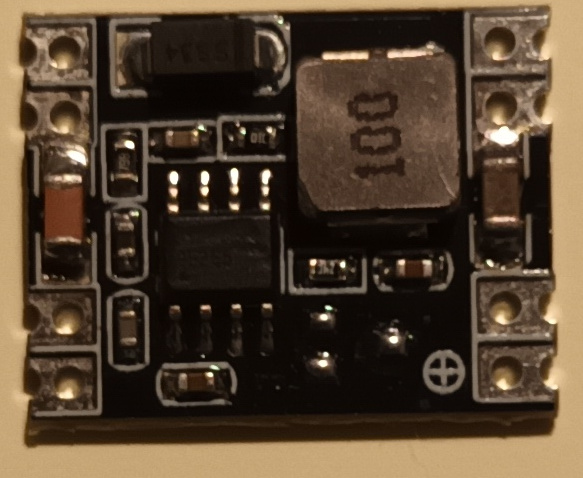

Ich habe mir bei ***y ein Step-Down-Wandlermodul gekauft, das angeblich einen MP1584 verwenden soll. Die Schaltung sieht aber anders aus, es scheinen Bauelemente zu fehlen. Leider ist die Beschriftung des IC's weggefräst. Statt der angegebenen 3.3V liefert das Teil 4.2V und ist damit unbrauchbar. Statt 500µA Ruhestrom messe ich 3.4mA
Ich bin damit wohl einer schlecht gemachten Fälschung aufgesessen. Kommt so was häufiger vor?
Ein LiIon-Laderegler statt dem Schaltregler. Oder ein Funktionsgleicher Schaltregler, dessen Regelung schwingt oder der eine Mindestlast braucht.
Bei der Spule würde das zu sehr auffallen, deswegen ist die noch da.
Schwingende Regelung bei einem Schaltregler, wegen fehlender Bauteile, würde ich jetzt nicht bei knapp 5mA einordnen.
Also sicher eine Falschlieferung wenn nicht Fälschung.

OP #7507115
Matthias S. schrieb:
Es scheint, als hätten die Herren da ein SMD Poti weggelassen.
Es gibt die Module auch mit einstellbarer Ausgangsspannung. Da die Potentiometer angeblich öfter mal auseinanderfallen, wird diese Version nicht empfohlen. Mit fehlenden Bauelementen meinte ich, dass die im Angebot abgebildete Platine eine zweite Reihe SMD-Teile unter dem IC hat, die versendete aber nur eine. Ohnehin passt die Beschaltung nicht zum MP1594. Die Pinbelegung würde für den Nachfolger MP2338 sprechen, der braucht aber keine Schottky-Diode.
