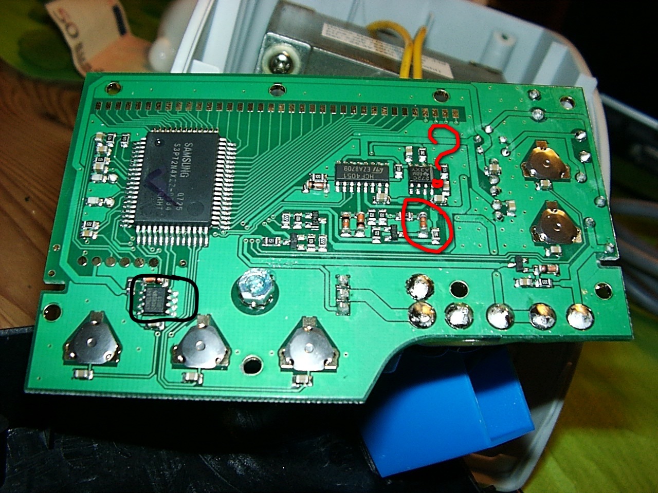

meine station heizt nur mehr bis 150 grad hab sie geöffnet und
nachgemessen und bei dem smd auf denn Foto schwarz eingekreist handelt
es sich um ein  atmlh820 mehr kann ich nicht lesen da der durch ist .und
finde auch nichts mit  der Bezeichnung kann mir wer sagen wie die genaue
Bezeichnung heisst oder ne alternative fand ihm datashield .com nur
atmlh822 weiss aber nicht ob das es gleich ist.

das ist ein serielles EEPROM ursprünglich von Atmel, die gehören heute
zu Microchip.
In dem EEPROM sind vermutlich die letzten Benutzereinstellungen
abgespeichert, auch die 150°C. Die kann man laut Handbuch S.24 wieder
auf Werkseinstellungen zurücksetzen:

Das EEPROM muss doch besser lesbar sein. Eine Lupe hilft vielleicht.
Wenn es ein I2C-Typ ist, fängt die Bezeichnung oft mit 24C... an, die
SPI-Typen mit 93...
https://www.reichelt.de/eeproms-c9806.html?&nbc=1
aber das ist sicher nicht defekt, mach einfach einen Reset wie im
Handbuch beschrieben:

danke für deine Hilfe hab nochmal reset gemacht und wenigsten bleibt die
Temperatur am display und fällt nicht wieder auf 150 zurück.
aber das nächste Problem der lötkolben bringt nicht mal die Temperatur
hin um das Lötzinn zu schmelzen .hab am lötkolben von pin 1 auf 4 die
2... irgendwas ohm gemessen wie in der Beschreibung steht .
Lubi wrote:
> hab am lötkolben von pin 1 auf 4 die 2... irgendwas ohm gemessen wie in
Dannliegtdasproblemvermutlichnochwoanders .
Lubi wrote:
> hab sie geöffnet und nachgemessen
Passtdiespannungsversorgung ?
