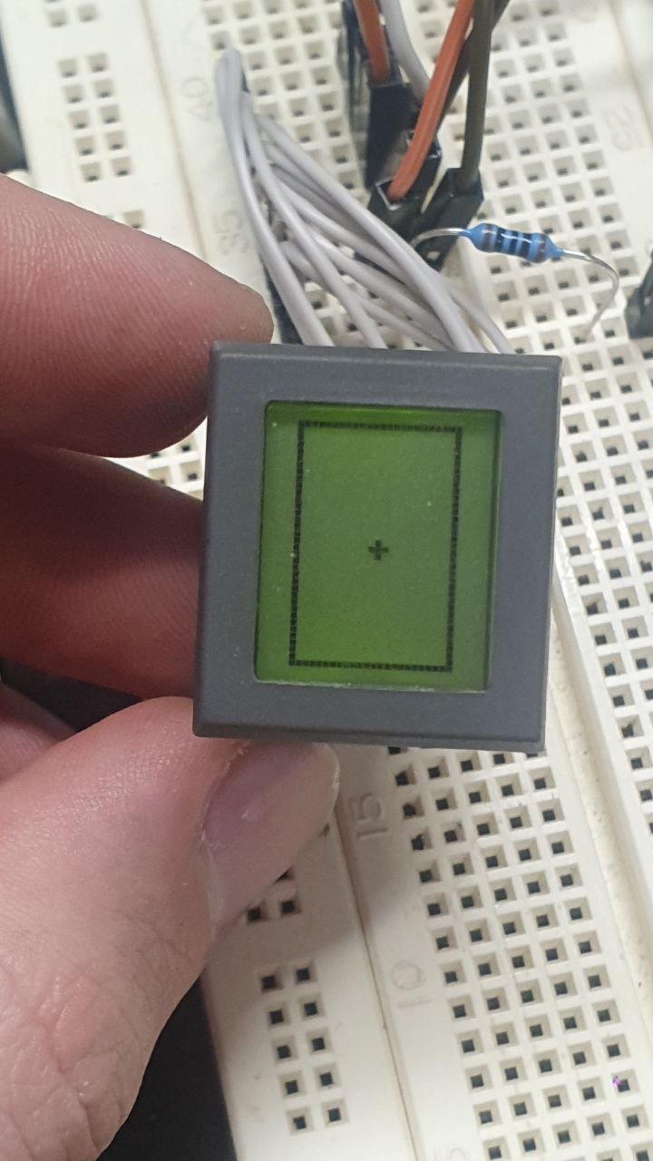

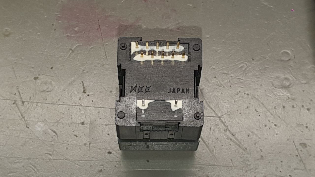

ich hab aus einem alten Videomischer fast 50 SmartSwitches (Taster mit LCD) ausgeschlachtet.
Die Taster sind von NKK und haben wahrscheinlich 32x24 Pixel und R/G Hintergrundbeleuchtung.
Auf den Tastern steht IS-15F2.
Leider ist nirgendwo ein Datenblatt zu finden. Ich hab auch die NKK-Website durchstöbert, es gibt Schalter der IS-15-Serie, aber keine mit "F2" und auch keine mit passenden Anschlüssen.
Meine Taster haben 12 Pins, davon sind zwei für den Taster und 10 in zwei Reihen á 5 Pins fürs LCD. Die beiden Reihen sind um ein halbes Rastermass versetzt.
NKK kennt leider nur Datenblätter für Taster mit 13 oder mehr Pins (auch in anderer Reihenfolge).
Das Originalgerät ist leider nicht mehr Betriebsbereit, daher kann ich die Signale nicht nachmessen.
Daher die Frage: Hat jemand zufällig ein Datenblatt für diese Taster?

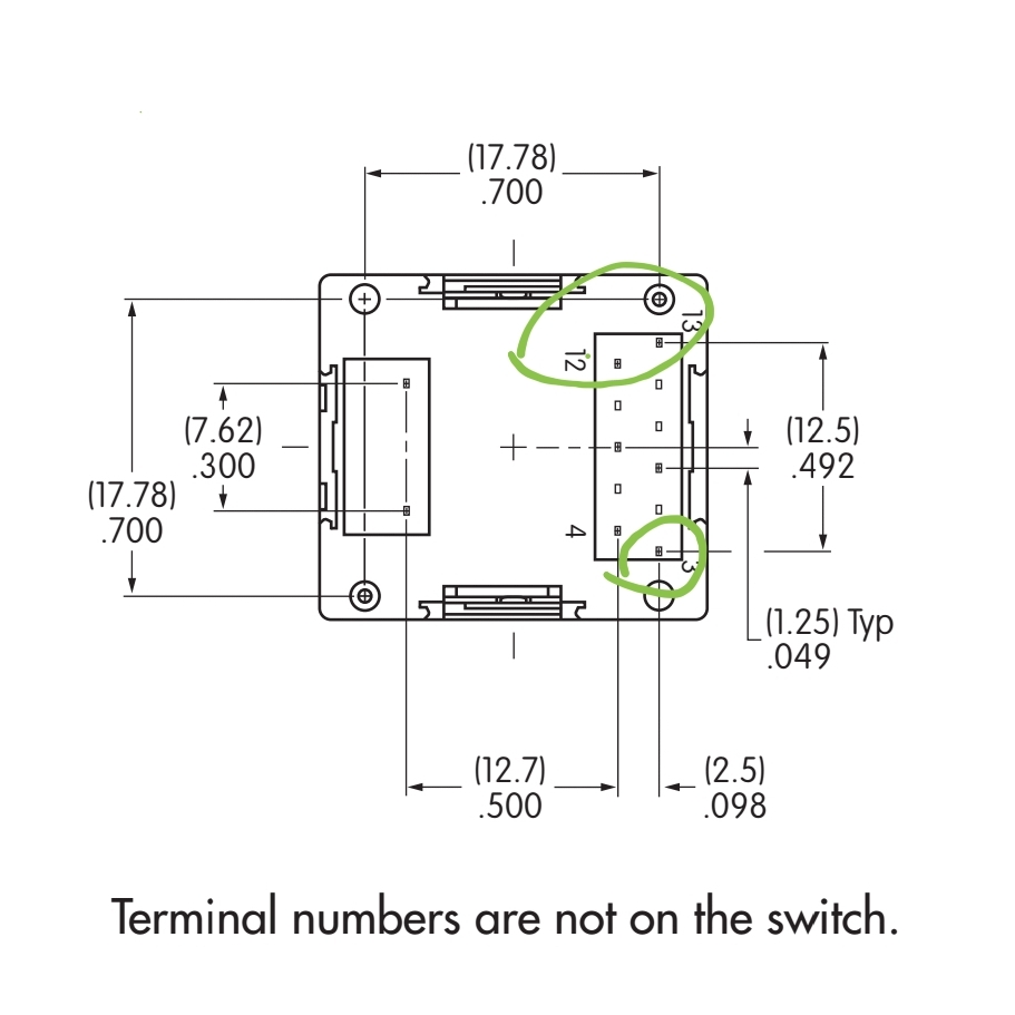

https://www.mouser.de/ProductDetail/NKK-Switches/IS15BAFP4CF?qs=uwKJARvjadO96XGc55BlLg%3D%3D
Wenn ich mir Pin 3, 12 und 13 weg denke, ziemlich passend. Hat halt keine Rot/Grün Duo-LED drin. Siehe auch Anhang.
mfg mf
OP #7507823
Vielen Dank für die Antworten.
Es war ein Snell & Wilcox Kahuna 3 M/E Compact Control Surface.

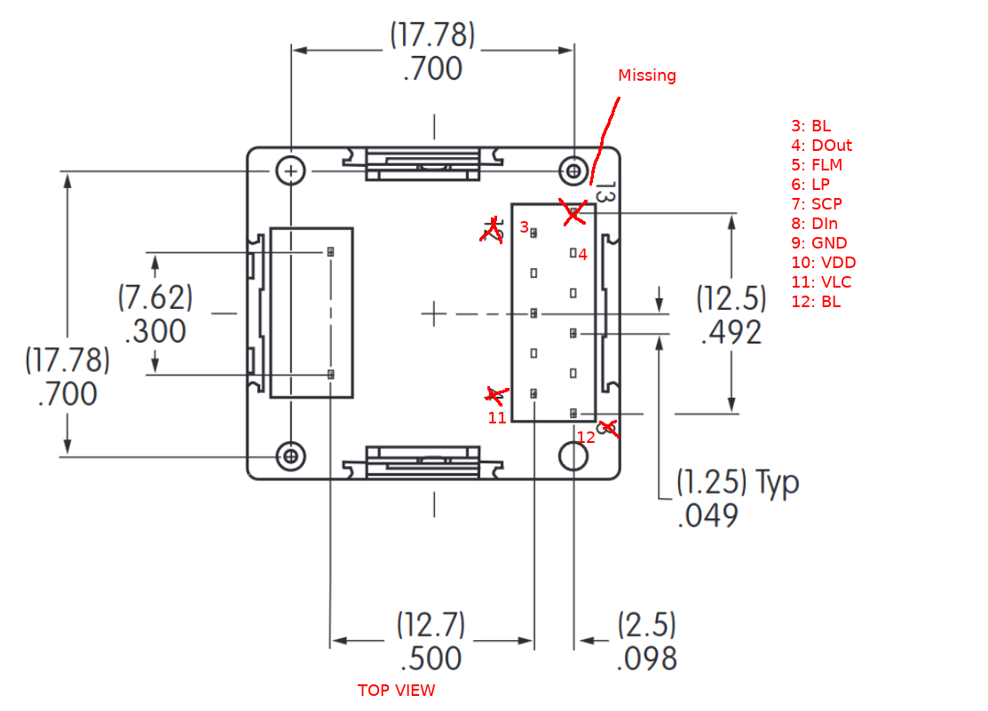

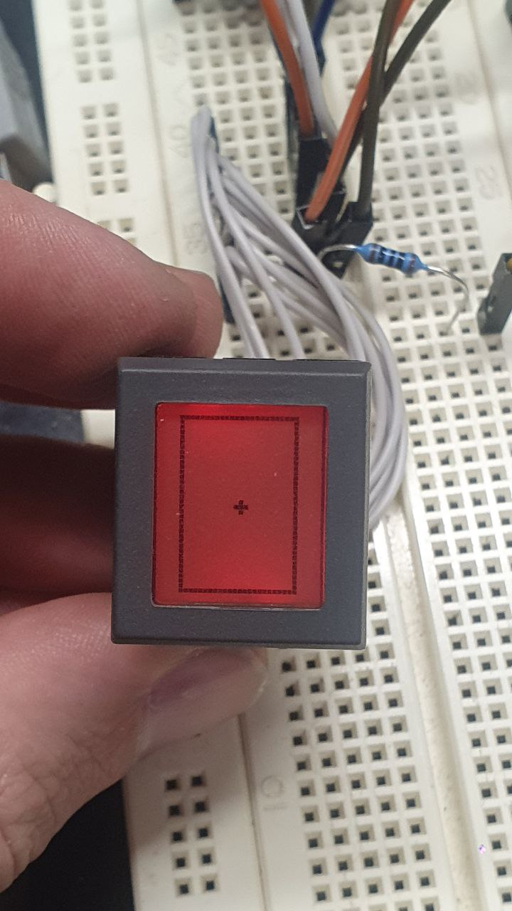

Hm ganz so ist es nicht, aber du hast mich auf den richtigen Pfad geführt!
Der Taster hat eine Duo-LED, aber Rot und Grün sind Antiparallel zwischen Pin 3 und 12. Außerdem ist die Pinbelegung verdreht - ich hab die richtige Belegung rausgefunden und mit angehangen.
Die Taster funktionieren und werden jetzt ihrer Zweitbestimmung zugeführt :)
Ich hab auch meinen Testcode für einen AVR angehangen, der macht einfach Bitbanging für die vier Ports. Nicht für produktiven Code benutzbar, aber zum Testen ob das Pinout stimmt gerade eben gut genug.
