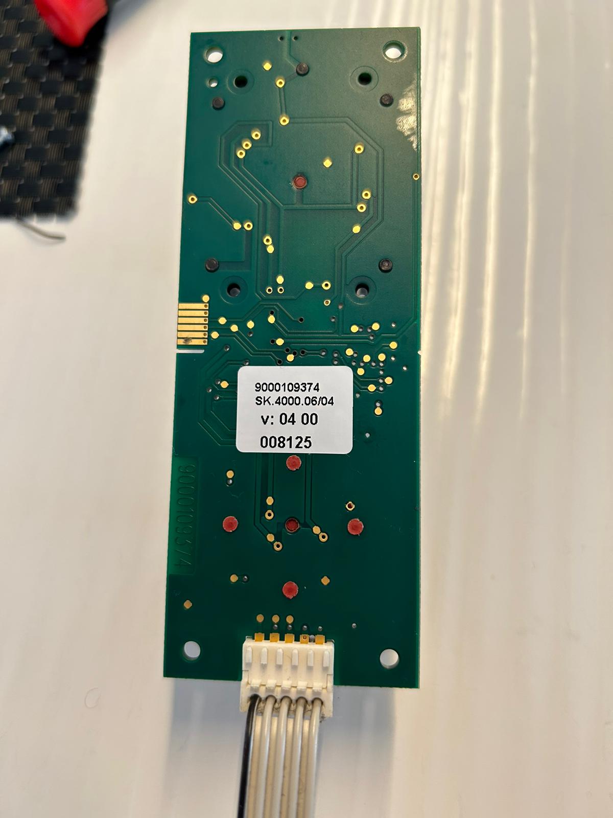

Hallo!

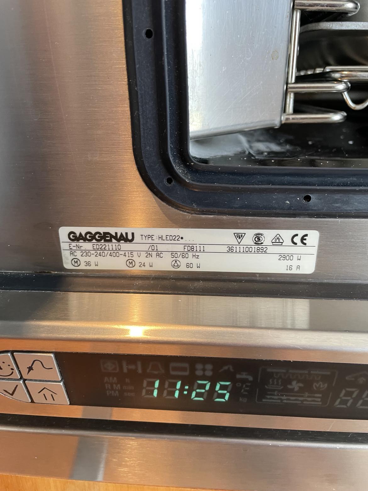

Der "rote" Schalter ist mechanisch defekt. Mit der Typennummer vom Gerät
finde ich nur die komplette Einheit für 250€...
Der Schalter hat 5 Schaltstufen und wurde wohl über lange Zeit in den
Geräten von Gaggenau, Bosch und Siemens verbaut.
Kann mir jemand helfen den richtigen Schalter einzeln zu finden? Oder
kennt jemand sogar den Schalter?

Die Platine ist Teil des Schalters, also keine Chance auf Ersatz.
Du kannst nur den Schalter entfernen, und einen handelsüblichen mittels
kurzen Litzen anschließen.
Beachte, dass die Elektronik oft nicht vom Netz getrennt ist!

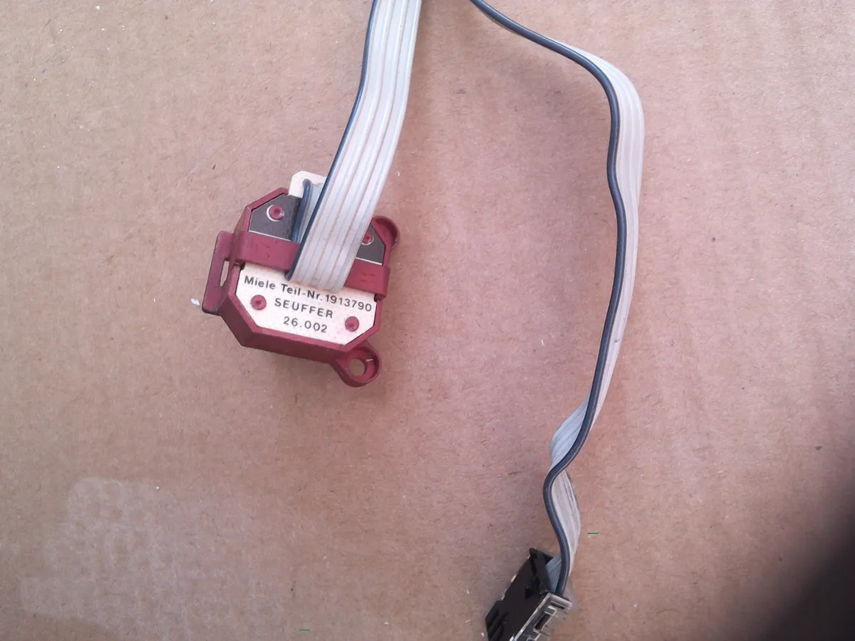

Seuffer müßte der Hersteller von Platine und Schalter sein. Bei Miele
Waschmaschinen um die Jahrtausendwende sieht der Schleuderwahlschalter
praktisch identisch aus. Mir ist nur nicht mehr erinnerlich, ob der noch
auf eine Platine gelötet war oder auch schon so vernagelt ist. Aber im
Netz habe ich ein Foto von einem ähnlichen Schalter gefunden, der auch
eine angebaute Platine hat.

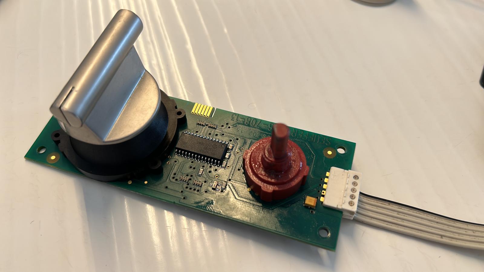

von Andreas S. (bastelmax)
Da ist noch ein Chip drauf (MC ?) - werden die Schalterstellungen
codiert
ausgegeben (Graycode o.ä).
Nach den Kontakten an der Seite könnte man das vermuten
(Programmieranschluss ?).
Eventuell auch die Bezeichnung vom Chip mit angeben.
Wenn man den Schalter nach bilden will,muss dass Schaltschema
aufgenommen werden oder bekannt sein.
Nur "An und Aus" wird wahrscheinlich nicht zum Ziel führen.

von H. H. (Gast)
Michael schrieb:
> Das wird eine recht simple Mechanik mit PCB Kontakten sein, wie die
> Schalter in Multimetern.
So ist es.
> Die 4 roten Plastikwülste abschneiden und drunterschauen.
Aber mit Vorsicht! Wenn die Kontaktfedern raus fallen, dann ist oft
nicht mehr festzustellen auf welchen Positionen die rein gehören.

Bei Würth bekommt man auch keine Schrauben. Die Schalter werden einzeln
verkauft. Ich weiß nur nicht an wen, aber ein paar gibt's auch in der
Bucht.
Wahrscheinlich kann man den Schalter mit jedem beliebigen ähnlichen
reparieren, weil die alle die gleichen Federn, Nasen etc. enthalten.
