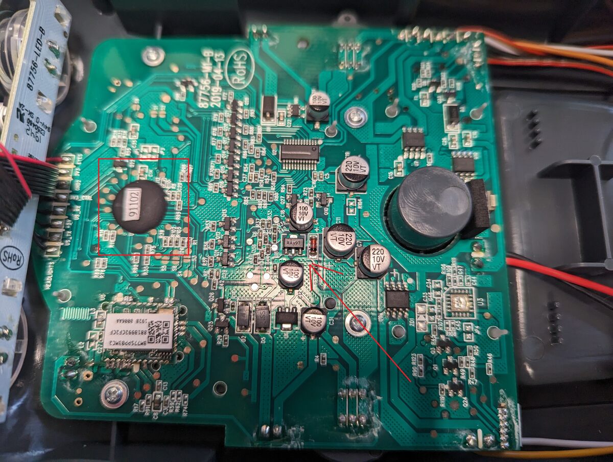

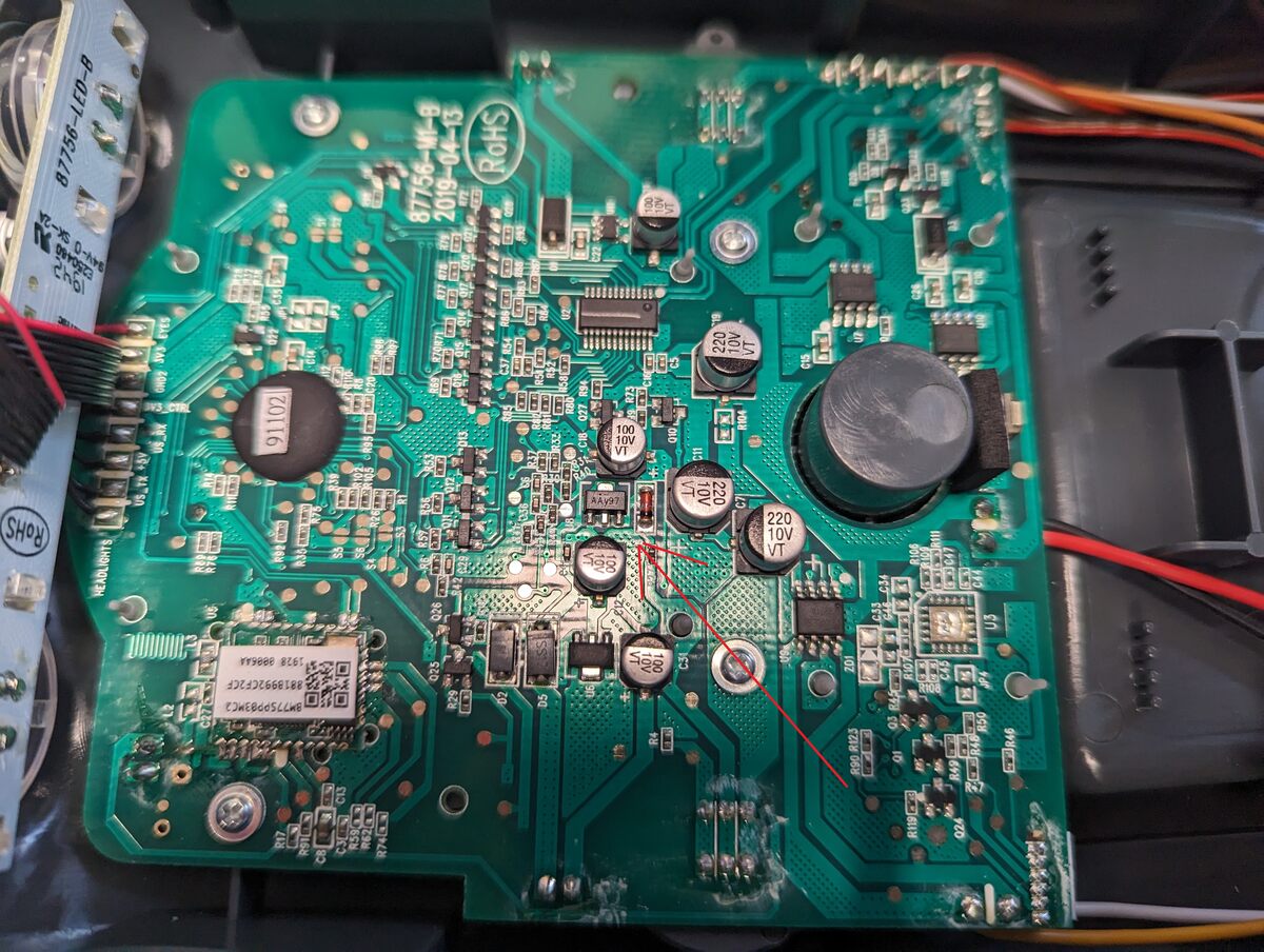

Folgendes Produkt möchte wiederbelebt werden.
https://www.betzold.de/prod/E_760804/
Der Fehler wurde auch schon gefunden.

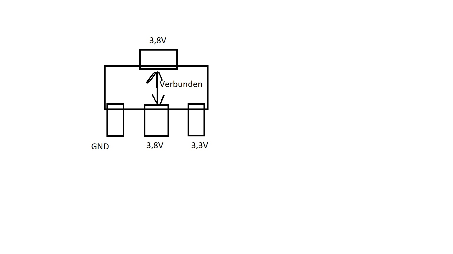

SMD Bauteil mit Kennung AAy97
Leider dazu in den Datenbanken nichts passenden gefunden.
Package sollte SOT-89 oder SOT-89-3 sein.
Spannungen wurden anhand eines funktionierenden Robis getestet.
Ich gehe davon aus, dass es ein Festspannungsregler ist mit 3,8V input
und 3,3V output?
Wäre jemand so freundlich und könnte mir bei tme.eu das passende Bauteil
raussuchen, da ich mir unsicher bin, worauf ich noch achten muss und
hier eine doppelte Bestellung vermeiden möchte.
Was haltet Ihr vom MCP1700T-3302E/MB ?
Ich danke euch :-)
Ist wohl der einzig in Frage kommende bei TME.
Schau ob die Kondensatorbeschltung zu ihm passt.
von Wolf17 (wolf17)
Wurde der Regler ausgebaut und der Rest funktioniert mit fremgespeisten
3,3V und zum Regler passenden Strom? Oder kann es auch sein, dass der
Fehler hinter dem Regler sitzt?
von Jan (dacamel)
Zwischen GND und VOUT habe ich 15 Ohm, was an sich passen sollte.
Sorry halbe Weinflasche bereit intus.
Wenn ich eine Injektion mit 3,3V durchführe, was sind die empfohlenen
max. Ströme, ggf. auch um weitere defekte Bauteile zu finden, die
glühen.
von Rüdiger B. (rbruns)
Laut Datenblatt MCP1700 max. 250 mA.
von Jan (dacamel)
Injektion hat gezeigt das der IC hinüber ist... verdammt .__.
Weg damit.
von H. H. (Gast)
Und das hast du wie diagnostiziert?
von Jan (dacamel)
5V extern über USB und 3,3V mit Netzteil an Vout mit 250mA reingepumpt.
Spannung ist sofort eingebrochen. Der klassischer Fingerdruck hat den IC
als Übeltäter schnell entlarvt. Sicher, es könnte auch ein Elko oder
etwas anderes hinüber gegangen sein, aber ab hier Zeitverschwendung. War
mir aber schon zu Beginn auch suspekt, weil der Charging Chip für den
LiPo kein CH Signal vom IC bekommen hat.
von Steffen E. (steffene)
Da ich schon vor dem Post um 23:38 Infos gesammelt hatte und später
jetzt den Beitrag schreibe, poste ich mal trotzdem, falls es wen
interessiert

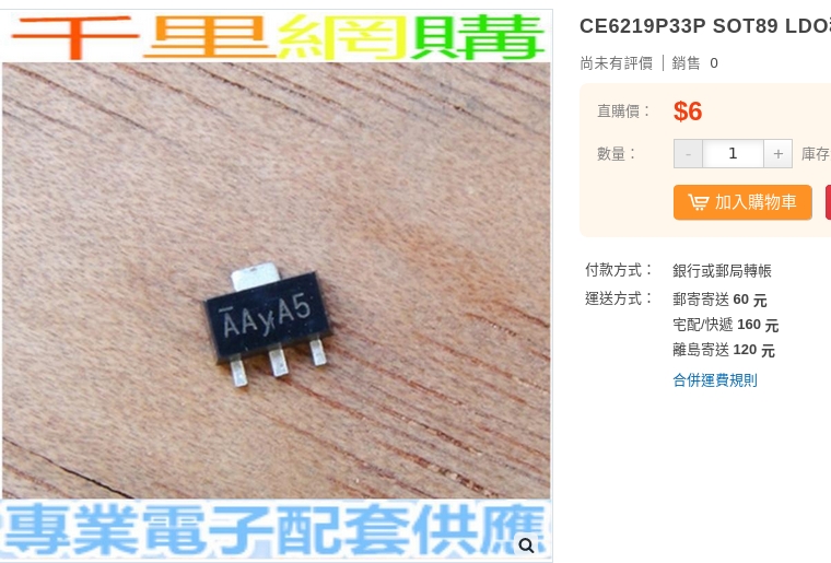

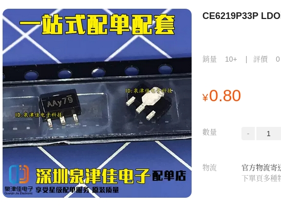

Ohne Gewähr, nur Bilder, leider keine Marking Angaben in den
Datenblättern, soll nur (Such-) Anregung sein, könnte auch anderer
Hersteller oder Bauteil sein, falls es wen interessiert
Datenblatt chipower ( CE6219P33p = 3.3V sot89)
https://datasheetspdf.com/pdf/1304375/Chipower/CE6219/1
