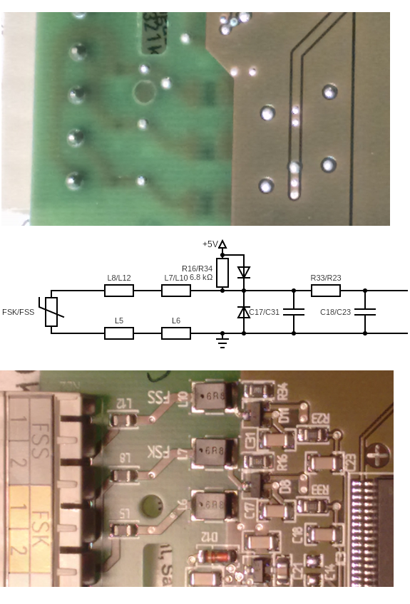

Habe eine Buderus Logamax GB152 Heizung mit RC35 und ein Solarmodul SM10. Dieses zeigt seit einiger Zeit eine viel zu hohe Kollektortemperatur an. Einen Fehler am Sensor und der Verkabelung glaube ich ausschließen zu können.
Die Widerstandswerte direkt am Solarmodul sind plausibel, und wenn ich statt des Kollektorfühlers den Speicherfühler anklemme, wird auch für diesen eine zu hohe Temperatur angezeigt.
Ich vermute dass eines der SMD-Bauteile den Geist aufgegeben hat, aber welches? Und welchen Wert soll ich als Ersatz besorgen?
Habe versucht durch Anschauen der Platine den Schaltplan aufzuzeichnen, aber das meiste davon ist geraten und ich werde auch nicht schlau daraus.
Verwunderlich ist auch dass die (Gleich-)Spannungen die ich für Kollektor- und Speicherfühler auf der Platine messe einander entsprechen.
Wäre für Hinweise dankbar.
Gast #7508354
Die obere Diode hast du falschrum eingezeichnet.
Und ich würde bei dem Fehlerbild die MLCC ins Visier nehmen. Statt des Fühlers einen Festwiderstand anschließen, und dann einfach beide testhalber entfernen.

Leider haben die Kondensatoren keinen Aufdruck, also welcher Kapazitätswert wäre wohl der richtige?
Schließe ich aus Ihrem Vorschlag korrekterweise dass der Wert des Kondensatrs nicht kritisch ist?
Haben Sie ein Gefühl was da wohl der richtige Wert wäre? Danke, ChristianJ

Auf den Widerständen steht der Wert drauf - auf dem Photo allerdings nicht ablesbar - und die Kondensatoren sind unkritisch.
Ohne die Widerstandswerte zu kennen, ist es schwierig, dafür sinnvolle Werte anzugeben. Da es nicht auf Geschwindigkeit an kommt, würde ich es mit 100nF probieren.
100nF
Eben.

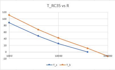

ich bin immer noch nicht sicher ob es jetzt an dem Fühler oder dem Solarmodul liegt.
Hatte heute nochmal Zeit etwas zu messen und habe direkt am SM10 verschiedene Widerstände angeschlossen und die Spannung am Widerstand und die angezeigte Temperatur abgelesen.
Dabei ergibt sich das angehängte Bild, aus dem ich ablese:
• Die Spannungen sind für beide Fühler gleich, d.h. die Beschaltung im SM10 scheint identisch. • Die Temperaturen für den FSK liegen genau auf der Eichkurve für einen NTC mit 20k@25° C • Die Temperaturen für den FSS liegen darunter, auf einer Eichkurve für einen NTC mit 10k@25°C • Die beiden Fühler sind also vermutlich unterschiedliche Modelle.
Das ist so weit mal plausibel.
Leider ergibt sich, wenn ich statt eines Widerstands den echten Fühler benutze, das folgendes Bild:
• Wenn ich den Fühlerwiderstand mit dem Multimeter durchmesse erhalte ich ca 8KOhm, was auch zu der erwarteten Temperatur passt. • Klemme ich den Fühler direkt an das SM, zeigt es eine Temperatur die eher zu 1kOhm passt als zu 8 kOhm
Ich kann mich des Eindrucks nicht erwehren, daß der Messprozess im SM irgendwie anders funktioniert als beim Multimeter, sodass er von irgendwelchen Kapazitäten oder Induktivitäten beeinflußt wird.
Kann jemand dazu etwas erhellendes sagen? Was könnte ich messen? Vielen Dank Christian
