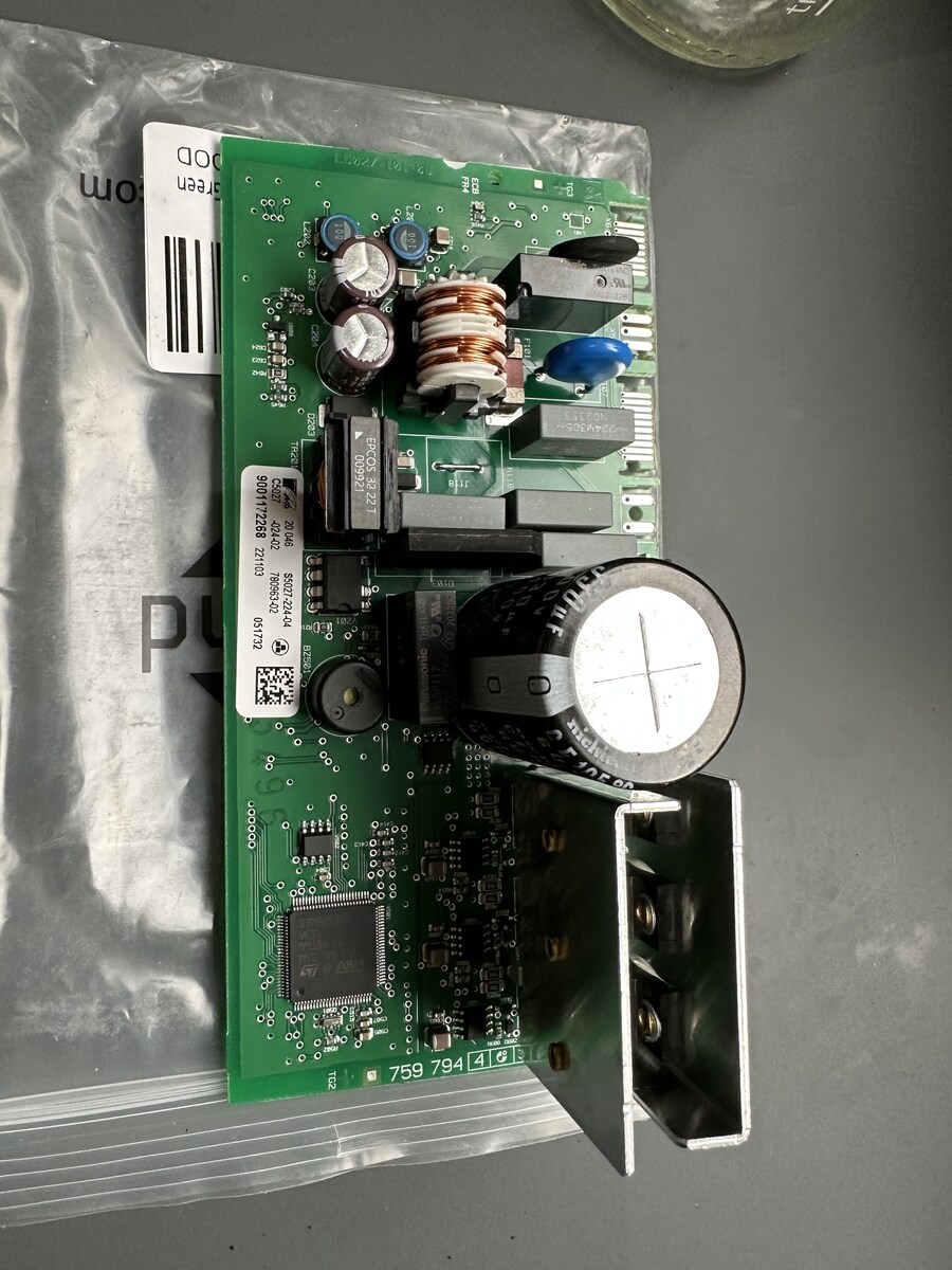

ich möchte einen Funk-Fensterschalter in die Dunstabzugshaube einbauen,
damit diese nur bei geöffnetem Fenster (und damit ausreichender Zuluft)
läuft.
Der gewählte Schalter hat einen Schliesser.
Die Dunstabzugshaube hat aber eine Servoregelung für den Motor mit
entsprechender Regelelektronik (siehe Foto), sodass man nicht einfach
die Motorzuleitung einphasig unterbrechen kann.
Die ganze Haube vom Netz trennen möchte ich aber auch nicht, weil dann
die Beleuchtung auch nicht mehr geht. Die Beleuchtungssteuerung befindet
sich leider ebenfalls auf der Motorplatine.
Hat jemand eine Idee, wie man den Schalter am besten verwendet? Einen
dreipoligen Schliesser verwenden und damit alle 3 Motorphasen zu
trennen?
Leider findet man auch kein Schaltbild für die Elektronik…
Danke, Grüße, fwerre

die Bedienung findet über ein Touchpanel auf der Frontseite statt, das
mit Flachbandkabel mit der Regelplatine verbunden ist. Leider also kein
wirklicher separater Schalter.
Danke Grüsse,
Fwerre

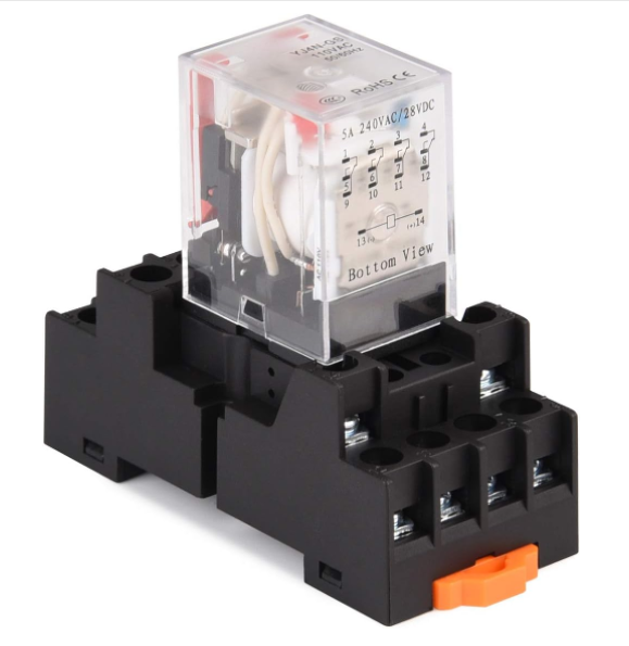

von Werner W. (wam)
Warum
nicht
sowas?
WAM
von Harald A. (embedded)
Meine Vorgehensweise wäre:
- Genau hinschauen, ob es vlt. nicht doch bereits einen Steuereingang
gibt.
Falls nein:
- Prüfen, ob die Elektronik mit abgeklemmten Motor weiterhin normal
reagiert
Falls ja:
- 3- (oder auch 2-) poliges Relais verwenden

von Felix (fwerre)
Danke allerseits,
ja verstehe ich auch nicht, warum Herstellerseitig keine
Steuermöglichkeit besteht, gerade weil die Zwangslüftung ja
vorgeschrieben ist.
Da es die Steuerung anscheinend nicht „stört“, wenn der Motor nicht
angeschlossen ist, werde ich wohl mit dem einpoligen ein 2- oder
dreipoliges Relais schalten und den Motor trennbar machen.
Grüsse,
fwerre
