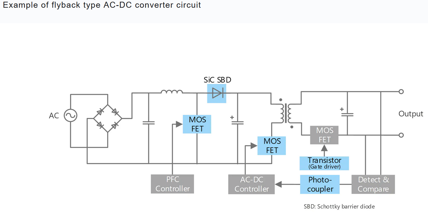

Hallo Habe mehrere Schaltnetzteile zur Rep, zu denen es keine Unterlagen gibt. Nun habe ich versucht, mir für die Primärseite selbst die Schaltung zu fertigen. Vieleicht stimmen einige Details noch nicht und es fehlen noch Werte. Ich habe ein Problem damit, die Funktion der Drossel L3 mit den Dioden D1 und D2 zu verstehen? (100µH muß nicht stimmen) Ist das nur ein Filter oder wird die Kapazität für die Impulsformung gebraucht. Ich habe auch keine vergleichbare Schaltung von dem Typ des Netzteils gefunden. Für Hilfe und Korekturhinweise wäre ich dankbar.

Besten Dank @minifloat, Power Factor Correction war das Stichwort, darüber habe ich mich einmal informiert. Dann entspricht meine Schaltung einem flaback AC-DC converter wie im angehängten Beispiel. Der UCC3818 ist der PFC-Controller und der TL4421 zusammen mit der Sicherheits-Schaltung (Q3/Q4) für die PWM zuständig. Man lernt nicht aus, besonders wenn man seine erste handwerkliche Ausbildung vor 50 Jahren gemacht hat. Es ging mir nur um das Prinzip um die Schaltung zu verstehen.Damit ist meine Frage beantwortet. Dann mach ich mich mal daran meine Schaltung zu ergänzen und zu korregieren. Grüße und danke an alle die sich dem Problem angenommen haben.
