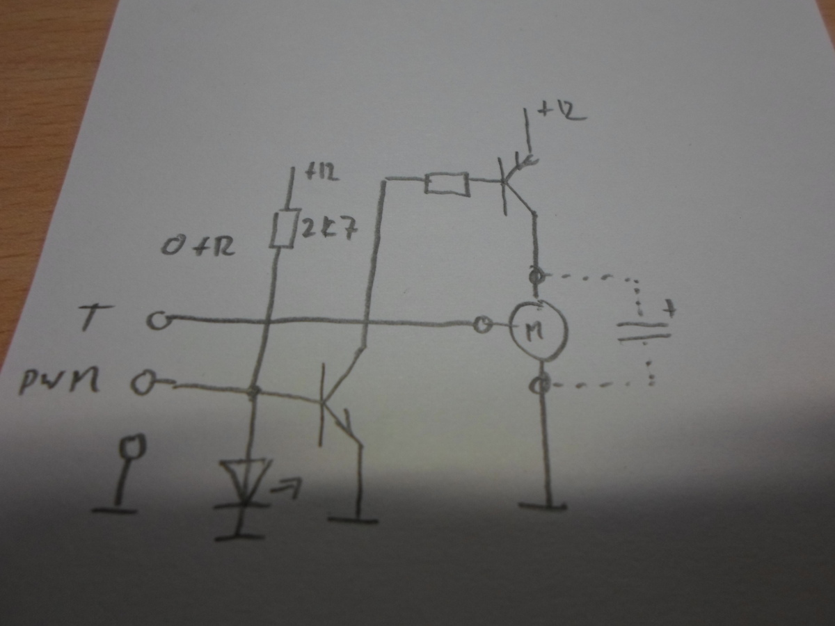

Ich möchte 4pol-Lüfter durch 3pol-Lüfter ersetzten.
Warum? Die 4pol sind viel zu laut, und in dieser Größe (40x40) gibt es
als 4pol nur solche "Turbinen".
Die 3pol sind mit voller Drehzahl immer noch störend laut, deshalb soll
das PWM-Signal genutzt werden, um die Lüfter nur so schnell wie nötig
drehen zu lassen.
Würde die angehängte Schaltung funktionieren? Gibt es Verbesserungen?
Nicht zu erwarten.
Entweder macht dir ein Elko im Lüfter deine PWM zunichte, oder du
bekommst kein stabiles Tachosignal mehr.
von Michael B. (laberkopp)
Meistens nicht. Vorwiderstand in der PWM Leitung zur LED und zur
Transistor-Basis fehlt auch.
Und der Kondensator parallel zum Motor darf nicht sein.
Das Tachosignal ist aber gestört, und damit muss die Schaltung nicht
zurecht kommen, die einen 4-pol Lüfter erwartet.
Warum überhaupt ersetzen, dein 4-pol ist doch schon dimmbar, besser als
dein 3-pol. Wenn das dimmen nicht reicht, dann hilft dir der 3-pol erst
Recht nicht.

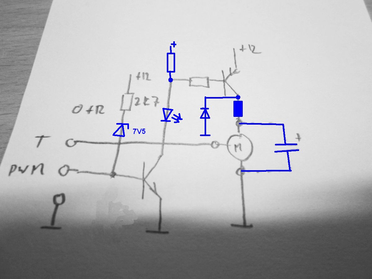

Wenn du noch eine Spule und eine Freilaufdiode dazubaust dann könnte das
klappen. Denn dann ist die Gesamtschaltung auch als "Buck-Wandler"
bekannt.

Noch was: der Pullup darf nicht nach +12V gehen. Erlaubt sind da max 5V.
Und die LED wird so parallel zur BE-Strecke niemals leuchten.
Lothar M. schrieb:
> als "Buck-Wandler" bekannt.
Dazu die Anmerkungen von H. H.
Fazit: die Schlatung wird langsam aufwendig... ;-)

Und es fehlt noch immer ein angemessener Basisspannungsteiler. Das PWM
Signal muss ja nicht unter 0,8V gehen können.

von Peter N. (alv)
Der PWM-Ausgang ist OC, da brauche ich keinen Vorwiderstand.
Durch die BE-Strecke dürfte die Spannung an dem PWM-Ausgang nie über
0,7V steigen. Die Led ist nur eine Angstsicherung, falls der Transistor
durchbrennen sollte.

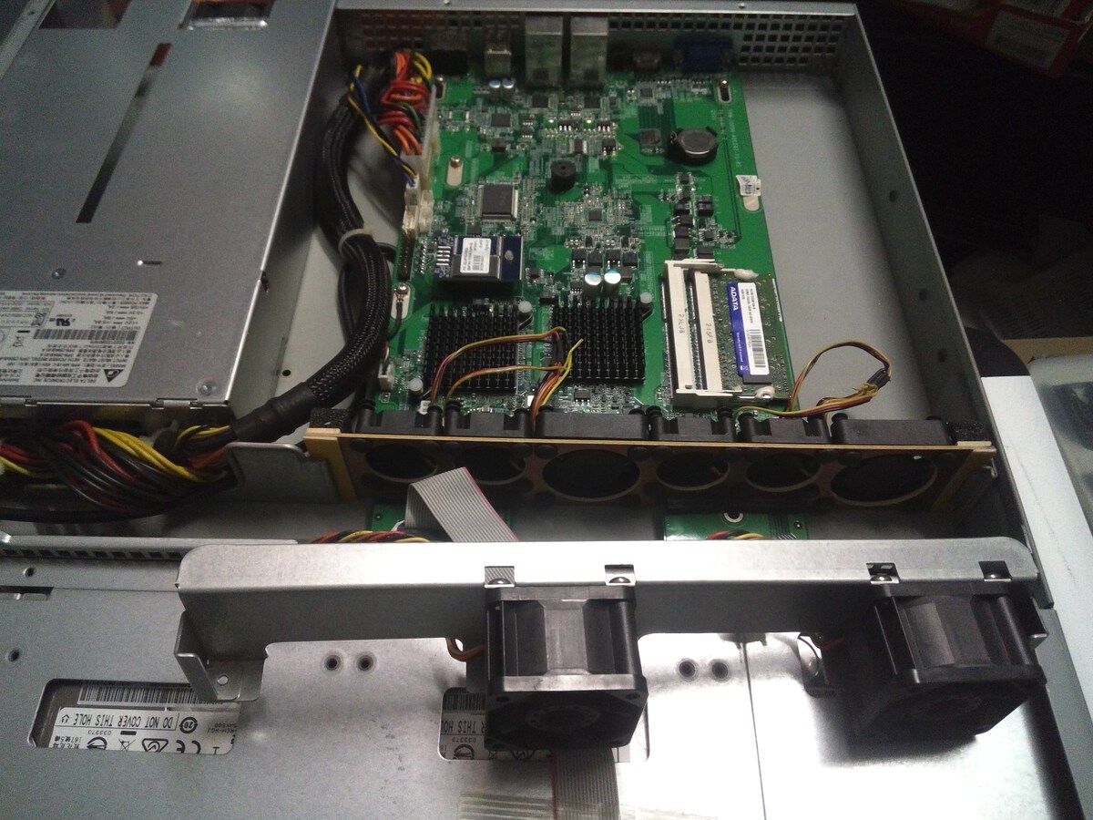

Bei voller Drehzahl (an 12V) sind die 4pol-Turbinen unerträglich laut
(werden ja in Servern verwendet und andere 4pol-Lüfter in passender
Größe und Lautstärke konnte ich bislang nicht finden), die 3pol-Lüfter
dagegen sind kaum zu hören.

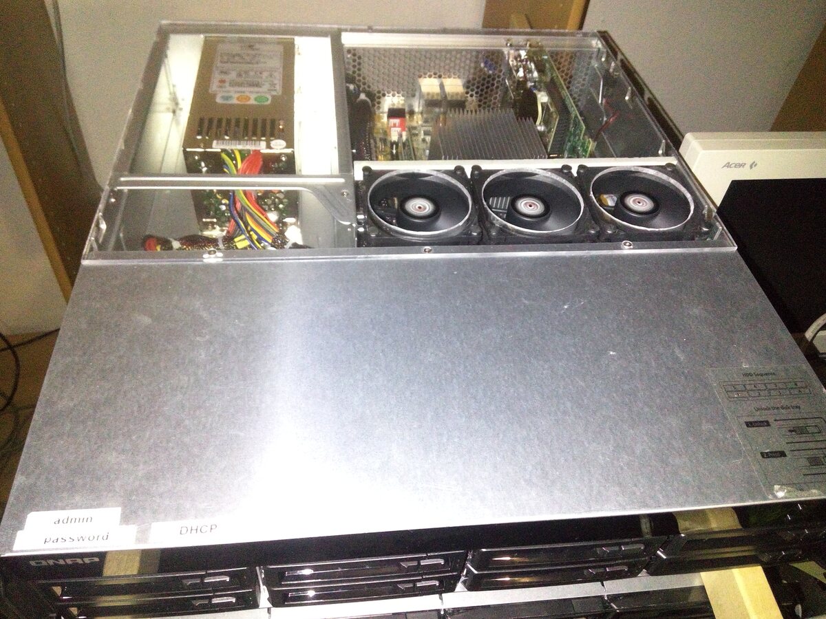

Verbaut sind solche Lüfter:
https://www.ebay.de/itm/364396112839
Wer die kennt, wird mir zustimmen, daß man daraus problemlos
Modell-Luftkissenfahrzeuge bauen kann, aber zum Kühlen eines Gerätes in
einer in einer Wohnung sind die absolut unerträglich.
Zudem laufen meine Geräte nicht unter derartiger Last, daß ein solcher
Luftstrom nötig wäre.

Das löst aber nicht das u.U. vorhandene Problem mit dem Tachosignal.
Wenn die Spannung am Lüfter zu niedrig wird, gibt er kein Tachosignal
mehr aus, was einen "Lüfter steht / ist karpott" Alarm auslöst.

Ich habe keine Möglichkeit in die PWM-Steuerung einzugreifen.
Wenn ich die Betriebsspannung der Original-Lüfter (mittels
Vorwiderstand) soweit senke, daß sie leise laufen, werden sie sich
vermutlich gar nicht mehr drehen, oder wie Schrittmotoren rattern...

Meine Konstruktion soweit:
Die beiden 40er-Turbinen (von SunAce!) im Vordergrund habe ich durch die
Konstruktion von 2 40er und 4 30er Lüftern ersetzt.
Trotzdem die mit voller Drehzahl laufen, ist der Lärmpegel gewaltig
gesenkt.
Jetzt muß die Drehzahl durch das PWM-Signal weiter gesenkt werden.

So habe ich ein TS-879U-RP auf akzeptable Lautstärke gebracht:
Die 3 60er Turbinen (ebenfalls SunAce!) habe ich durch 3 80er Lüfter
ersetzt, die jetzt von oben in das Gerät pusten. Durch Luftstromblenden
wird ein Teil des Luftstroms noch gezielter über die CPU geführt,
anstatt wirkungslos im Geräteleerraum zu verpuffen...

von Harald A. (embedded)
Du sprichst immer von den 40er „Turbinen“, dass die alle so laut sind.
Die im Bild sind sicher hochperformant und auch laut. Es gibt aber doch
„normale“ 40er mit PWM, die nicht als Turbine aufgebaut sind. Und die
sind doch nicht lauter als 3-Pin Lüfter, jedenfalls nach meiner
Beobachtung.
