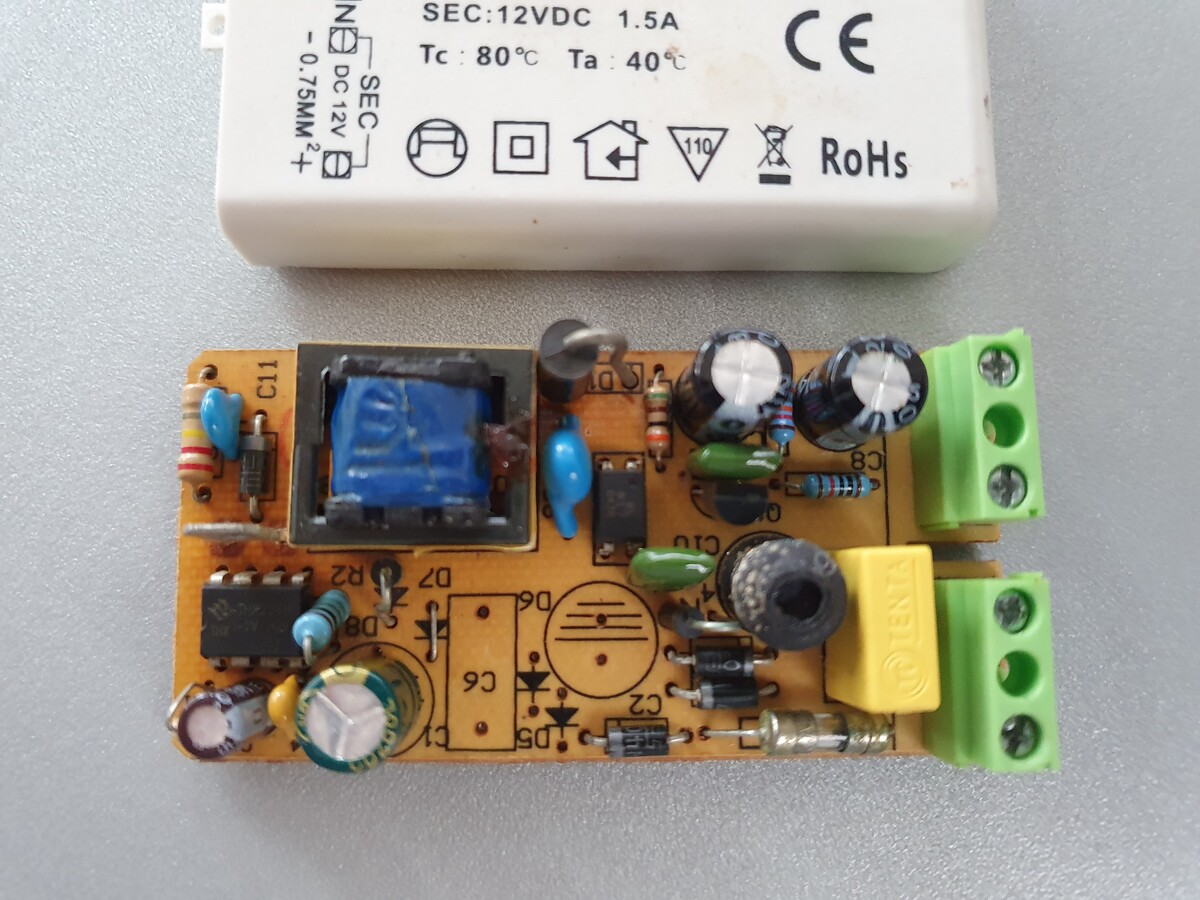

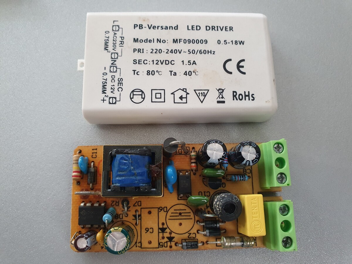

Ich habe ein LED Netzteil was einen defekt hat. Beim Einschalten blinken die angeschlossenen LEDs. Lässt man es einfach laufen ändert sich dann die Blinkfrequenz und das Licht leuchtet nach der Zeit normal. Manchmal blinkt es auch nicht und funktioniert völlig normal. Nun habe ich alle Kondensatoren getauscht und gehofft, dass es das Problem ist, aber nein, nach ein paar Tagen wieder das gleiche.

Was für Elkos hast du eingebaut?
Für dieses Verhalten ist meist der kleine Elko direkt beim Regler verantwortlich.
Und der Chinese hat die Valley-Fill-Schaltung weggespart...

Als Regel IC ist THX203H
Im Datenblatt steht, dass dieser 12W macht und nur in der Spitze 18W. Demnach stimmt es nicht dass dieses Netzteil 18W macht. Ich habe 5x 2W LEDs dran. Das sieht so aus, als wäre das Netzteil beim Einschalt in Überlast. Wo es neu war hat es das noch weggesteckt.....
Der Widerstand am IS Eingang des ICs ist 1,0 Ohm. Evtl kann ich den etwas abändern um diese kurzzeitige Überlast zu tolerieren?
Wie muss ich den Widerstand abändern in Richtung kleiner oder größer?
Gast #7509676
Widerstand nicht ändern!
Schau mal was für eine Diode da für die Eigenversorgung verbaut ist (D8).
Wenn das eine 1N400x sein sollte, wie im Datenblatt erwähnt, dann ist das die Ursache für schnellen Verschleiß des kleinen Elkos.
OP #7509684
Ist eine FR107 Diode. Mir kommt es so vor als wenn das Netzteil sehr an der Grenze der Überlast ist beim Einschalten. Evtl stimmen die 18W bei dem Netzteil nicht. und 5 LEDs mit 2W sind einfach Zuviel. Die ersten Jahre ging es ja aber die letzten 3 Jahre, wo ich mal die Kondensatoren nach und nach getauscht habe, wurde das Blinken nie so richtig abgestellt.

10W statt 18W zu viel ? Eher nicht.
Verdopple mal die Kapazität des kleinen braunen (und verringere die Kapazität der Elkos am Ausgang, falls, du für sie grössere genommen hast).

Kondensatoren habe ich gleiche Werte genommen. Das sind Kondsensatoren für Schaltnetzteile slso kleinem ESR. Ich denke nicht dass ich die Kondensatoren damals tauschen musste. Evtl doch den 400V von 4,7uf aud 10uf vergrößern....?

Der Widerstandxsm IS Eingsng ist 1 Ohm. Laut Datenblatt wurde 1 Ohm zur bestimmung der Parameter genommen. In der Standardschaltung im Datenblatt ist der Widerstand 2,2Ohm parallel 1,5Ohm. Das soll Standard 12W sein. Wieviel Strom bring die Verkleinerung bzw Vergrößerung auf 1 Ohm?

400V hat der kleine braune ? Ich bin überrascht.
Hat er natürlich nicht. Er meint den Zwischenkreiselko daneben. Mit 4,7µF ist der ziemlich knapp dimensioniert für ein 18W NT mit 230VAC Eingang. Aber für den beschriebenen Effekt ist der kaum verantwortlich.
OP #7510168
Ich habe es mit einer elektronischen Last getestet. Bei 1,9A beim Einschalten blinkt es. Wenn man paar Sekundenwartet hört es auf. Nun habe ich den Kondensator 400V von 4,7uf auf 10uf vergrößert. Nun kann ich 2A einschalten ohne blinken. Bei 4,7uf 400V und 1,5A Last hatte ich eine Brummspannung von fast 100V welche wohl das verhalten mit den Blinken verursacht hat.
LEDs in meinen Fall 5 Stück a 2W haben auch Stromregler und Kondensatoren verbaut. Beim Einschalten ziehen die doch wesentlich mehr als 2W, was das Netzteil kurzzeitig in Überlastung bringt. Ich vermute die 4,7uf waren für meine Anwendung sehr grenzwertig. Ich werden testen ob das Netzteil nun ruhe gibt.
