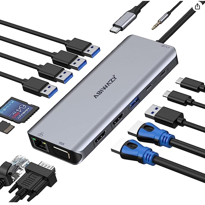

hier stehen ein Lenovo T490 und ein T470. Beide können per USB3 zwei
Monitore ansteuern (erfolgreich getestet mit einem Fujitsu Port Expander
über USB-A).
Aktuell verwende ich eine Abiwazy Docking Station, die über eine
einzelne USB-C-Verbindung den T490 mit Strom versorgt, als USB-Hub
funktioniert und die Videodaten vom Laptop bekommt (und an die beiden
Bildschirme per HDMI weitergibt).
Gerne würde ich die Videodaten auch vom T470 über die Abwiwazy an die
beiden Bildschirme weiterreichen. Allerdings brauche ich dafür wohl
einen passenden Adapter (Docking Station hat USB-C, Rechner nur USB-A).
Hat jemand Empfehlungen für einen funktionierenden Adapter?
Danke und Grüße, Max

Dieser Abizway adapter verwendet garantiert thunderbolt über usb-c. Das
geht nicht über das normale USB 3.0 mit A Stecker.
Der Port Expander mit usb 3.0 wird wsl eher wie ein externer framebuffer
agieren, vlt gibts den ja auch mit 2 buchsen ?
von Flöte (nsolo)
USB A hat zu wenige Leitungen, dort ist deswegen auch kein Video-Signal
hingeführt. Diese Adapter funktionieren nur an dafür vorgesehenen USB C
Ports.

Nein, das tut er nicht, das wäre nämlich zu teuer. Sondern er nutzt die
Möglichkeit, ein DisplayPort-Signal durch USB-C zu tunneln.
Für den Threadstarter aber gibt es Lösungen, das sind
"USB-Graphikkarten". Die gibt es schon seit langer Zeit, sogar in
USB2.0-Ausführung:
https://www.delock.de/produkt/61787/merkmale.html
Ich habe vor gut zehn Jahren mal mit so einem Ding gearbeitet, und damit
einem UXGA-Monitor (1600x1200) betrieben. Für normales Arbeiten
(Texteditor, Fensterverschieben etc.) war das ausreichend schnell, aber
Bewegtbildwiedergabe (Video, Spiele etc.) ist das natürlich ungeeignet.
Es gibt aber äquivalente Technik mit USB3.x-Anschluss, und die sind dann
auch für einfachere Bewegtbildwiedergabe problemlos geeignet.
Die Elektronik im Delokadapter kommt vom Hersteller DisplayLink
(mittlerweile von Synaptics geschluckt).
https://en.wikipedia.org/wiki/DisplayLink
