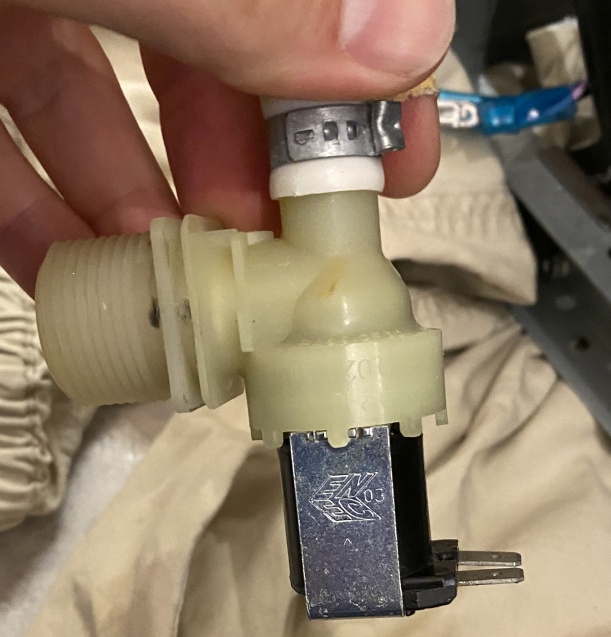

meine Spülmaschine hat vor einigen Tagen angefangen, gelegentlich den Dienst zu verweigern und mit einem Fehlerpipsen abzubrechen. Kurz darauf wurde das Problem dauerhaft. Jetzt habe ich das Ding mal komplett aufgemacht.
Das Gerät ist 15 Jahre alt und kann nur eine Fehlermeldung. Diese heißt "Zulaufdruck zu niedrig". Ich hab trotzdem zuerst den Ablauf angesehen und der ist frei. Der Aquastop am Zulauf lässt auch Wasser durch.
Mein nächster Verdacht ist das 230V Ventil am Zulauf, denn von dort aus müsste das Wasser ein einen transparenten Behälter fließen aber da kommt nichts an.

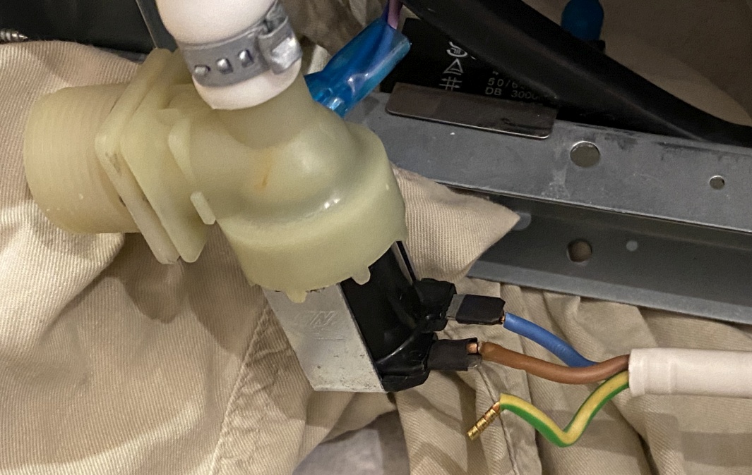

erste Beobachtung: Das Ding wird ganz schön warm. Aber nicht heiß. Optisch kein Schaden.
Ich hab dann mal direkt am Netz versucht, es zu schalten. Keine Ahnung, ob Durchfluss besteht. Anfassen werde ich es so nicht. Sobald man aber Strom drauf gibt, summt es leise. Ein Klick ist nicht zu hören. Hat da irgendetwas gefressen, wie man es von Relais kennt? Ist das üblich bei dem Alter?
Lohnt ein Austausch, oder habe ich noch gar keinen guten Hinweis, was überhaupt kaputt ist?
Ja, und, kommt nun Wasser ?
Vermutlich ist das Teil nur zugekalkt, also putzen, gängig machen und gut is.
Hat mir gerade bei einem Druckluftanschluss geholfen.

Es handelt sich um eine Bomann GSP 778. Das gezeigte Ventil hat die Teilenummer 33190111.
Interessanter Hinweis. Ich habe oben von einem "transparenten Behälter" gesprochen. Dieses Ding war tatsächlich zugekalkt. Der Zulauf ist verdächtig klein ausgelegt. Es kam kein einziger Tropfen Wasser mehr durch.
Damit ist das Problem, hoffe ich, gelöst. Schlauchschellen kaufen und zumachen. Das Ventil scheint korrekt zu schalten und sieht auch sauber aus.
