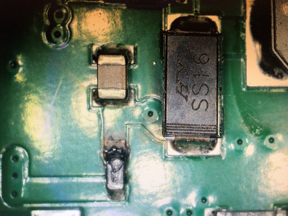

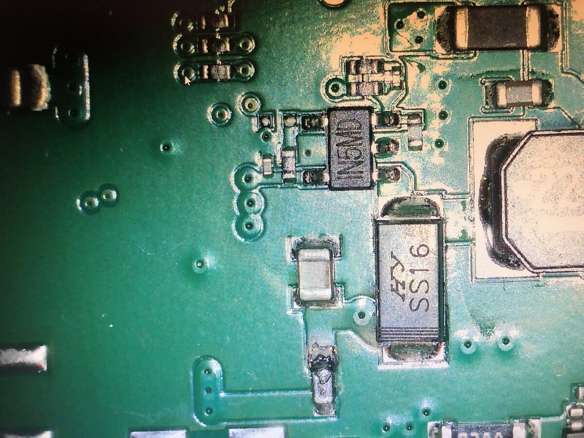

Heute hat meine FRITZ!Box 7590 seinen Geist aufgegeben. Durch nachmessen
mit MM und dann Labornetzteil stellte sich heraus, dass die Spannung
einbricht. Durch Aufdrehen der Strombeschränkung konnte ich den
Kurzschluss dann auch lokalisieren, wobei das Bauteil dabei abgefackelt
ist (hab keine Wärmebildkamera)…
Das Bauteil befindet sich hinter einer Shottky Diode und verbindet diese
mit Ground, parallel zu einem Kondensator. Daher hätte ich jetzt
vermutet, dass es sich um einen Widerstand handelt.
Die FRITZ!Box geht nun wieder an aber es kann keine DSL Verbindung
hergestellt werden.
Hat eventuell jemand eine Ahnung um welches Bauteil es sich dabei
handelt bzw. wie ich dieses ersetzen könnte?
von Vanye R. (vanye_rijan)
Ich wuerde vermuten das dies so eine typische 200mA/100R Induktivitaet
ist.
Wenn ja dann kannst du sie erstmal durch eine Drahtbruecke ersetzen.
Allerdings stellt sich die Frage was der Grund war wieso die defekt ist!
Vanye
Irgendwie sieht mir der Schaltungsteil wie ein StepUp-Wandler aus (für
was auch immer die Fritzbox eine höhere Spannung als ihre 12V
Versorgungsspannung braucht) und dadurch, daß Du die Induktivität
abgefackelt hast, ist der defekte (den Kurzschluss verursachende)
Schaltungsteil nun vom Wandler getrennt. Wahrscheinlich ist ein weiterer
dieser beschissenen Keramik-Kondensatoren defekt. Unglaublich, was da
für eine schrottige Qualität verwendet wird, bzw. daß wir im Jahre 2023
nicht mal Keramikkondensatoren bekommen, bei denen man keine Angst haben
muss, daß sie irgendwann zur Drahtbrücke mutieren.
Den gleichen Fehler (durchgeschossener Keramik-C) hatte ich kürzlich bei
einer 7490, auch nur dank Wärmebildkamera gefunden. Die Fritzbox war
vorher komplett tot, nun freut sich ein Kumpel drüber.
Ach ja, bitte nichts mit Drahtbrücke usw. versuchen, außer Du möchtest
gerne, daß der Schaden noch größer wird, als er bereits ist. Miss lieber
am unteren Pin der abgefackelten Induktivität auf Kurzschluss und such
diesen dann.

von Peter K. (chips)
genau, der macht saubere 14V für den VDSL-Modemchip; und die Spule ist
durch, weil dahinter einer der 5 KerKos 10u/25V Schluss hat; einfach mal
