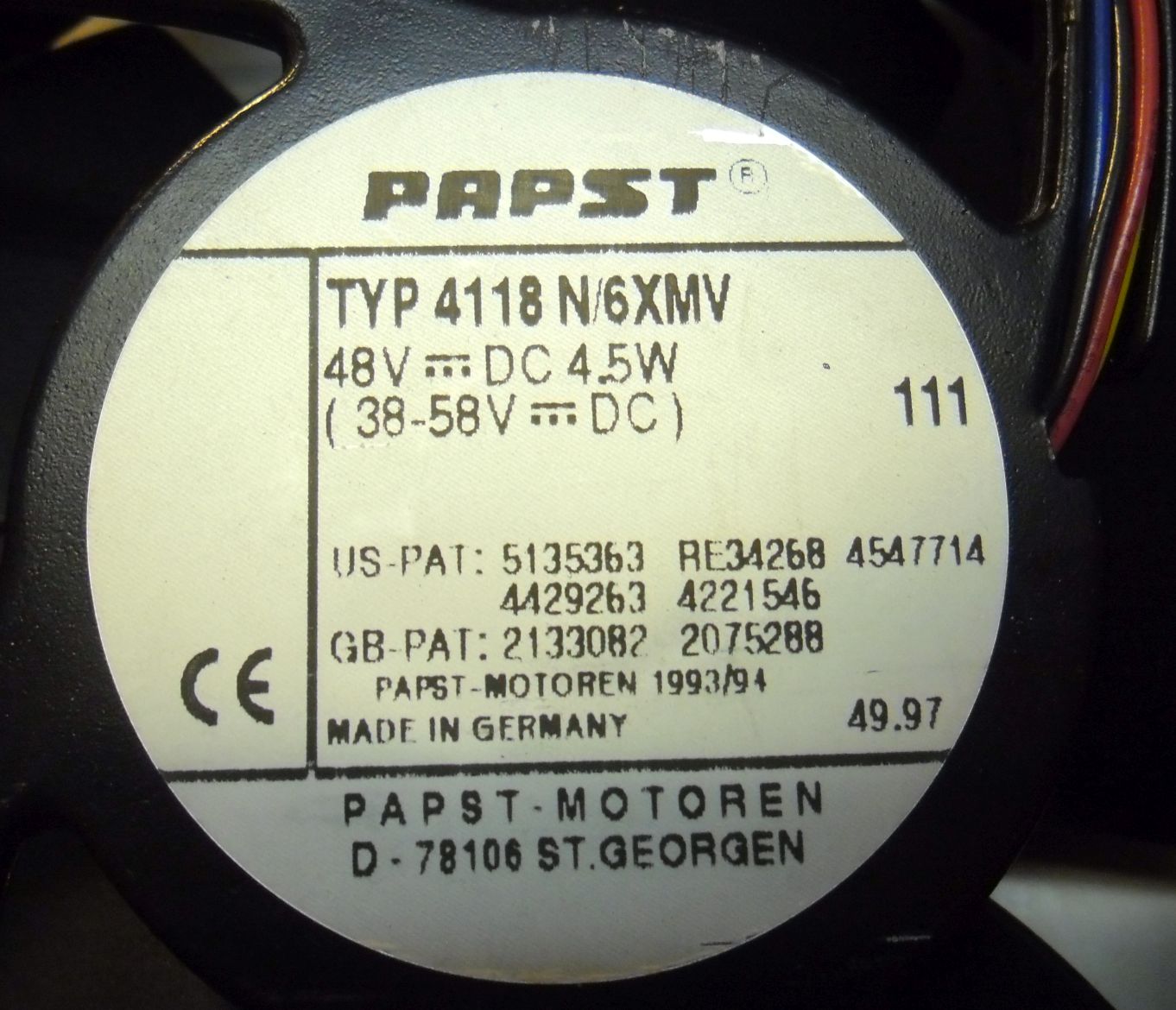

Ich habe hier Lüfter Papst 4118N/6XMV 48V 4,5W von 1997, anscheinend kundenspezifisch, mit sechs Anschlüssen: sw rt gn bn ge bl. Unter der Bezeichnung (mit Schrägstrich) findet man reichlich Angebote und Bilder bei Google, aber keine Anschlussbeschreibung.
Die üblichen Beschaltungen, hier ab S.256 scheinen nicht zu passen. https://www.ebmpapst.com/content/dam/ebm-papst/media/catalogs/products/Katalog_Kompaktluefter_DE.pdf
Mit sw=GND und rt=+48V lauft er mit 84mA, gn liegt dann auf 8V. Belastet man gn mit 40k-1M8 nach GND oder legt 4-7V an, wird auf eine niedrigere Drehzahl umgeschaltet.
bn,ge,bl scheinen vom Rest isoliert zu sein, <80pF zu sw,rt,gn. Legt man +Spannung an bn, gehen ge und bl auf low, wenn man die Drehzahl abbremst, also wohl kein Eingang sondern Alarm. (GND wohin?)
Irgendeine Idee zur Drehzahlsteuerung? Gn ist nicht der übliche PWM Eingang für Spannung oder Massewiderstand.
