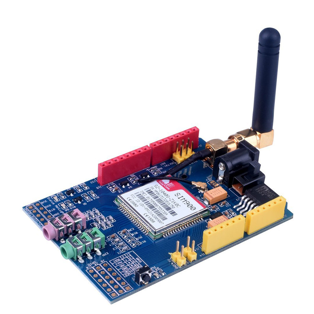

von Wolfgang G. (Gast)
ich habe mir so ein aktuelles SIM900 Modul gekauft. Man findet dieses
bei vielen der bekannten Anbieter. Ein Teil dieser Module wurde mit der
asiatischen Firmware geladen. Es sind also entgegen dem Label
tatsächlcih SIM900A. Da funktioniert keine europäische SIM-Karte.
Ich habe tagelang experimentiert, bis ich irgendwo versteckt einen
Hinweis fand, dass es 2 solche Module auf dem Markt gibt. Mit und ohne
"A". Und ich habe als eines gelabelt ohne A, aber mit Firmware für A.
Das geht also nicht.
Nach ewiger Suche habe ich dann eine funktionierende
Firmwareupdateanleitung gefunden. Und nun habe ich ein SIM900 ohne
A-Firmware. Und geht mit derzeit O2-SIM. Anderes habe ich noch nicht
getestet.
Ich hoffe, mit dieser Info anderen User etwas Zeit und vergebliche
Versuche erspart zu haben. Ich werde versuchen eine kleine Anleitung aus
meinen Erkenntnissen zu machen, wie man die Firmware geändert bekommt.

von Udo S. (urschmitt)
Das wäre bestimmt hilfreich für andere die auf das Problem laufen.
Poste doch wenigstens die Links, die zu dazu gefunden hast.

von Carsten S. (dg3ycs)
Für den Anfang könnte man ja schon mal auf den betreffenden Arikel hier
in der Artikelsammlung verweisen:
https://www.mikrocontroller.net/articles/Sim900
> Larry schrieb:
>> super Artikel!!!!
> Toll -keiner der relevanten Links funktioniert. Alles veraltet und geht
> sonst wo hin!
> Der Beitrag gehört gelöscht oder überarbeitet.
Deshalb schrieb ich ja:
Carsten S. schrieb:
> Für den Anfang
In dem Artikel ist das Problem beschrieben und es gibt auch die
Informationen für das FW Update. Es sind nur die Links fehlerhaft.
Da du ja alles schon rausgesucht hast warum, statt alles neu zu
schreiben, also nicht einfach die Links aktualisieren und falls noch
eine aus deiner Sicht relevante Information fehlt diese kurz ergänzen.
Artikel kann jeder (angemeldete?) frei Editieren!
