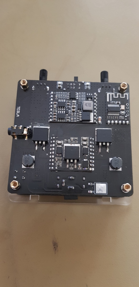

Ich hab mir mal so eine China teslaspule wie man sie von YouTube kennt
,bei Ali bestellt. Funktionierte anfangs auch super. Nur hab ich sie
beim rumexperimentieren (Erdbeeren aufspiessen usw.) geschrottet.
Zwei MOSFETs und eine TVS Diode habe ich bereits getauscht das Bluetooth
Modul und der Controller haben scheinbar nix abbekommen. Ninja sie
funktioniert aber die Blitze sind nicht mehr so intensiv wie vorher.

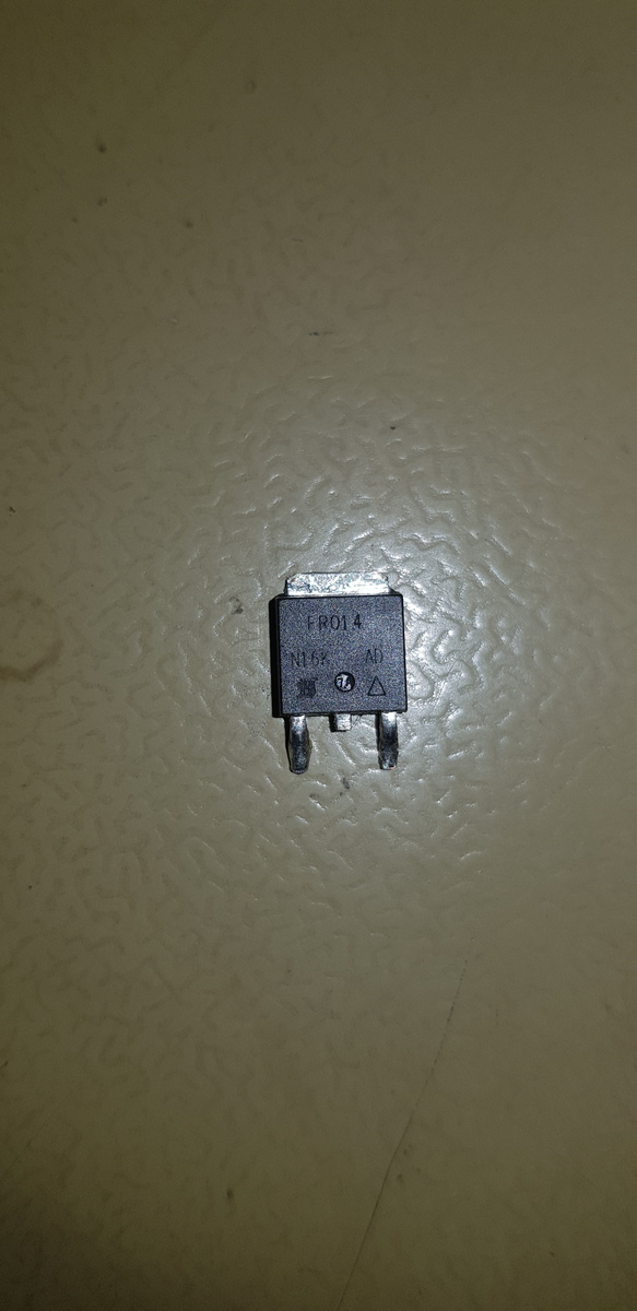

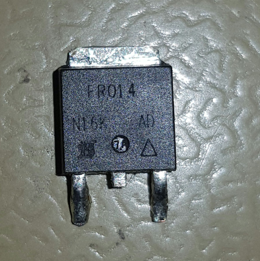

Hab aber direkt am Eingang noch ein Bauteil gefunden. Was defekt ist.
Sie Foto , anfangs für ein Transistor gehalten aber bei genauen Hinsehen
würde ich behaupten es ist ein einstellbarer Spannungsregler. Wegen AD
und tatsächlich ist am linken Beinchen ein Spannungsteiler 4,7K/1K.
Eingangsspannung ist 48V vom Netzteil. Also ein 1117 oder LM 317 können
es nicht sein . Hab Google gequält aber keinerlei Infos zu dem
Bezeichnungen gefunden.
von Alexander (alecxs)
IRFR014 MOSFET kann es dann wohl nicht sein

von Roman B. (mosesrb)
Ist es den so einfach und eindeutig 🤦
Das ja schon wieder peinlich 😱
Und ich suche 2 Nächte lang Rum und probier alle möglichen lese und
deutungs Varianten bei Google aus und find nix.
Danke

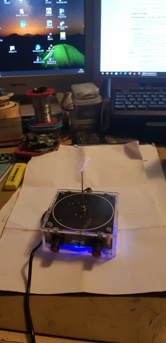

Soo hab zu kein irfr014 im Portfolio ,muss erst bestellen. Das
passendeste von den Werten her was ich da haben ist ein irfz44. Den da
jetzt reingefriemelt , naja ist besser, aber immer noch nicht wie bei
Auslieferubgdzusand
Naja wenn man ein Zündkerzenstecker bei laufenden Motor abzieht zwirbelt
es deutlich mehr und ist weniger schön anzuschauen.
Aber ist vielleicht wirklich besser so , meine Frau würde "dieses
Krachmachende Ding" auch am liebsten entsorgen.
