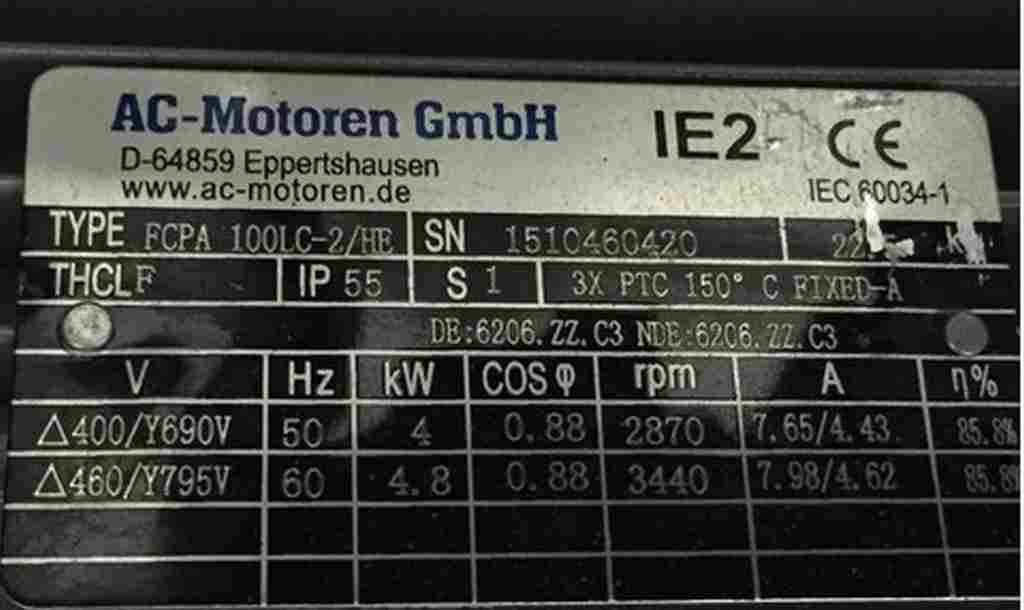

von Elias M. (m20001)

von H. H. (Gast)
Elias M. schrieb:
> Geht sowas hier:
Zeig das Typenschild des Motors.

von Uli S. (uli12us)
Wenn der Motor von Stern auf Dreieck umstellbar ist, dann kann man den
normalerweise problemlos mit nem 230V Umrichter betreiben. Die sind in
der gewünschten Leistung auch nicht allzu teuer. Lediglich in den
Fällen, wo man den nicht umstellen kann wirds teuer, weil die Umrichter
die bei 230V Eingang, 400V ausgeben recht selten sind. Wenns sich um
einen Standardmotor handelt ists wahrscheinlich billiger den Motor zu
tauschen, statt ein mehrfaches des Motorpreises für eine Sonderlösung
auszugeben.
>> hat auch 'nen DC-Eingang direkt auf den Zwischenkreis
> D.h. da kann man dann 400 Volt DC direkt speisen,
> und die Kiste macht Drehstrom draus?
400Vdc finde ich etwas viel, der war für 3x230V rein (lief aber auch mit
1x230V Einspeisung), also würde ich sagen etwa 350..360Vdc maximal,
damit würde das funktionieren.
Da kommen auch nur 3x230Vac wieder raus, nicht 3x400V. 3x400V Motoren
(wie der oben erwähnte MT160 Kältemittelverdichter) lassen sich zum
Funktionstest damit betreiben, ihre volle Belastbarkeit erreichen sie
natürlich nicht. Dazu braucht man Motoren, die sich auf 230V Dreieck
klemmen lassen, das ist in dem Leistungssegment noch ziemlich gängig
(braucht man z.B. auch für die Steinmetzschaltung). Größere Motoren ab
etwa 4kW haben dann meist 400V Dreieck und 690V Stern, damit können sie
mit Stern/Dreieck-Anlauf eingesetzt werden, aber nicht mehr an 230V. Die
500W, um die es hier geht, sollten aber problemlos mit 230V versorgbar
sein.
Edit:
Wegen des Problems mit nicht umklemmbaren 400V-Motoren geringer Leistung
- sowas gibts leider wirklich, habe ich als Lüftermotor an einem
Kühlaggregat gesehen. Nur 100W oder so, aber feste 400V, war aus Sicht
des Herstellers wohl am einfachsten, weil das ganze Aggregat 400V
brauchte (vollhermetische Kältemittelverdichter sind alle nicht
umklemmbar).
Man kann sich bei kleineren Leistungen aber recht einfach mit einem
400V/230V Transformator behelfen. Diese findet man recht oft im
Industriebedarf, wo 230V-Verbraucher in einer 400V-Maschine versorgt
werden müssen. Diese lassen sich natürlich auch rückwärts betreiben,
heißt 230V rein, dann kommen 400V wieder raus und die schickt man in
einen geeigneten Frequenzumrichter (der sich nicht daran stört, wenn er
nur aus einer Phase versorgt wird). Die Trafos gibts einphasig bis etwa
2kVA.
von Karl B. (gustav)
Ben B. schrieb:
> rößere Motoren ab
Interessant,
so ein Motor könnte sogar in Amiland laufen.
ciao
gustav

von Dieterich (einermehr)
Hallo
auch wenn es nicht gefragt wurde, so möchte ich es trotzdem kurz
erwähnen (weil es eben nicht für jeden selbstverständlich ist, hier
landen durchaus aus mal vollkommene Laien dank Google und Co.):
Die 3,6kW Grenze (230V 16A im besten Fall manchmal leider aber auch nur
13A wegen der German Angst oder gar 10 wegen eines geizigen Vermieters
-was 1970 ausgereicht hat, reicht auch heute aus..."  oder gar 6A bei
manche Museumswohnung aus den Zeiten wo es nur das Bügeleisen, eine 60W
Glühlampe und ein Radio als Verbraucher im Arbeiterhaushalt gab) bleibt
bestehen bzw. wird sogar dank eines Wirkungsgrades der nun mal immer
unter 100% liegt unterschritten - wenn dann noch ein Motor - wie so oft,
wenn man Drehstrom haben möchte, hinzukommt, hat man noch mit dessen
Anlaufstrom zu kämpfen...
Einen Motor wie z.B. aus dem Beitrag von  von Karl B. (gustav)
08.10.2023 11:03
wird einfach nicht an der 230V Haushaltssteckdose, egal mit welchen
Umformer funktionieren...
> 08.10.2023 11:03
Karl B hat ja auch einfach irgendein Typenschild reingerotzt das
überhaupt nichts mit dem 500W Motor des Fragenden Elias zu tun hat.
Michael B. schrieb:
>> 08.10.2023 11:03
darum gings doch, wer lesen kann, ist eindeutig im Vorteil.
Wie kommen die auf 690V. Versuch, es einmal allgemeinverständlicher:
"...so ein Drehstrommotor ist, was Strom angeht, ein Nimmersatt. je mehr
Drehmoment von ihm abverlangt wird, desto mehr wird er ausgebremst...
Ohne Belastung, oder wenn er, mit 400 statt 690 Volt betrieben wird, und
mit nur rund einem Drittel seiner Antriebskraft belastet wird, wird der
Motor einfach laufen, ohne dass man irgendwas merkt. Wenn er zu viel
leisten muss, bleibt er einfach stehen und brennt durch..."
Quelle:
https://www.gutefrage.net/frage/drehstromasynchronmotor-in-stern-an-400v-statt-690v
Das heißt, Motor bringt Leistung in Dreieckschaltung mit den 400V.
ciao
gutav
von Udo S. (urschmitt)
Dann lese mal den ersten Beitrag.
Es geht um einen 500W Drehstrommotor von dem derzeit nicht bekannt ist
ob er in Stern betrieben wird und auf Dreieck umgeklemmt werden kann.
Nur du musstest den Thread ja kapern mit deiner Frage ob ein 690/400V
Drehstrommotor auch in (Nord)Amerika betrieben werden kann.
Das ist für den TO aber völlig uninteressant.
Elias M. schrieb:
> kleinen (500w) Drehstrommotor
Zeig mal das Typenschild.
ciao
gustav
