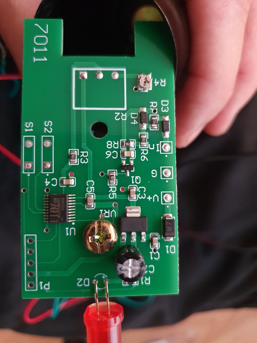

Ich habe eine Drehzahlmesserleuchte günstig erworben, die ab einer frei
gewählten Drehzahl aufleuchten....so die Theorie.
Leider flackert das Licht nur unregelmäßig, wenn ich am Poti drehe.

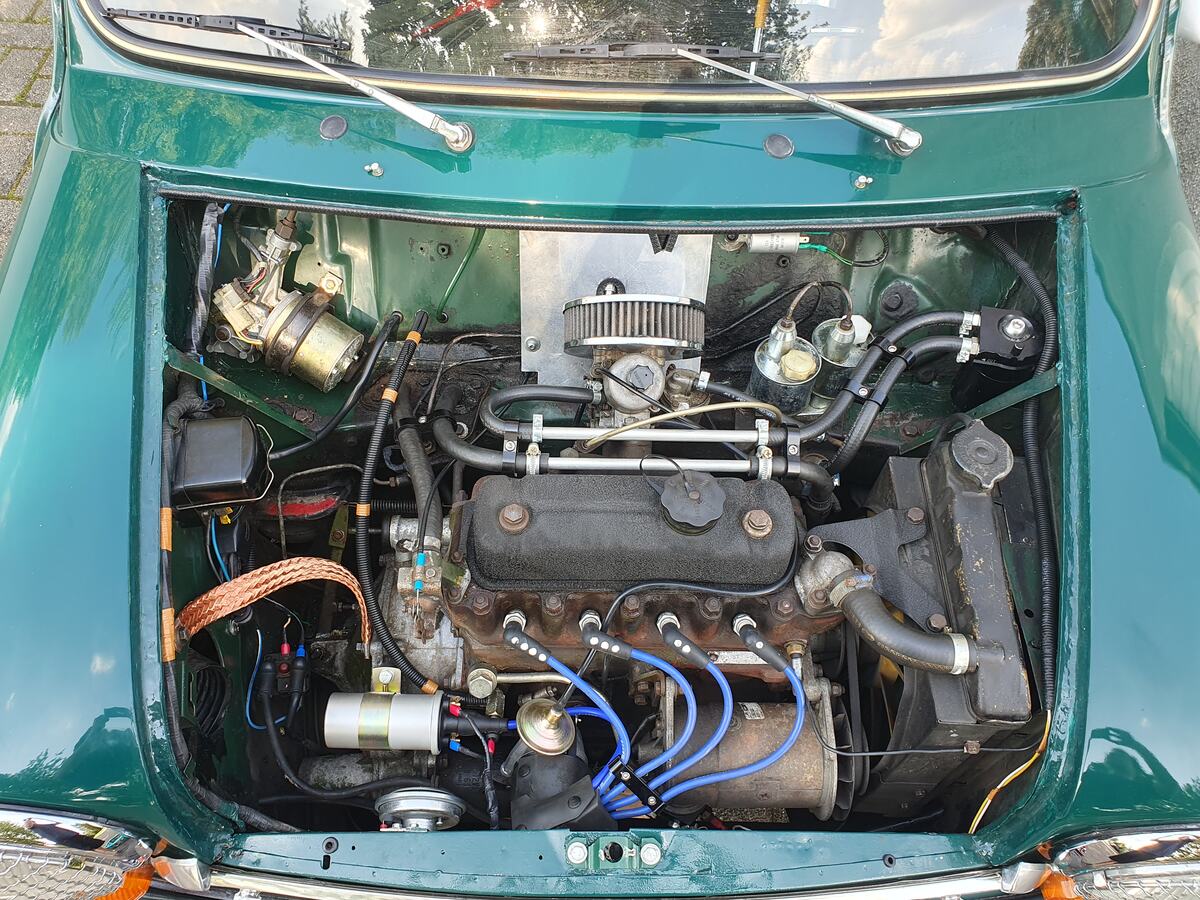

Angeschlossen habe ich Schwarz an der Karosse, Rot am Plus des
Fahrzeuges und grün an der Zündspule meines Minis von 1971. Drr hat eine
rein mechanische Zündung, mit Unterbrecherkontakt, Verteiler und 12 Volt
Zündspule...
Meine Frage wäre nun, ob ihr (sie) aus der Schaltplatine schlau werdet
und mur ggf. Tipps geben könnt?

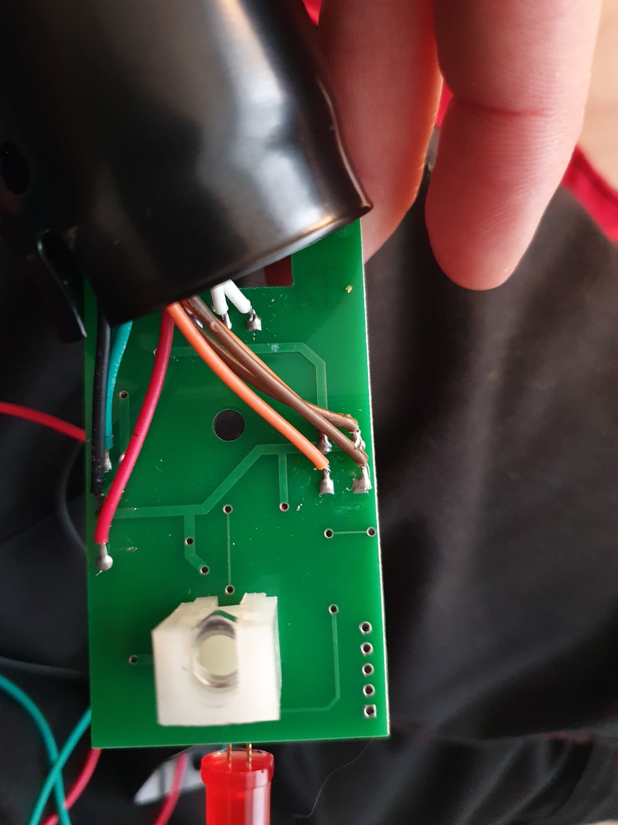

Und wo an der Platine enden diese drei Adern?
Und ein Foto der Rückseite wäre auch sinnvoll.

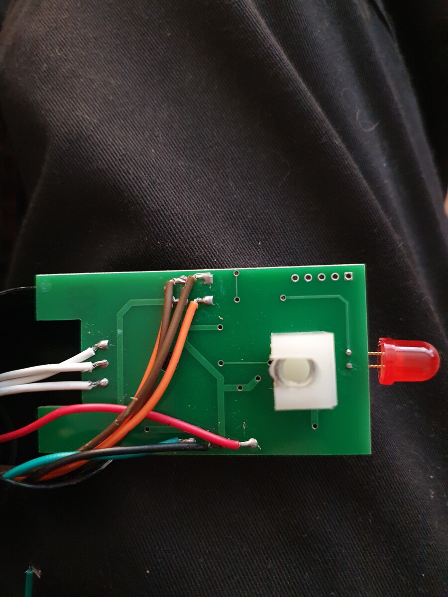

von Volker G. (volker83)
Kommt sofort: Hier sieht man, dass an S1 und S2 einfach zwei Kabel
angelötet sind. V+ ist Plus von der Batterie. G ist Minus bzw.
Karosserie Auto und IN habe ich an die Zündspule angeschlossen und zwar
die Klemme, die zum Unterbrecher des Zündverteilers geht.
Da ist auch noch so ein kleines Bauteil, dass so aussieht, als ob man da
mit einem kleinen Kreuzschraubendreher eine Einstellung vornehmen kann
(ist halt leider kein SU-Vergaser und damit für mich böhmische Dörfer🥴)
P1 sieht so aus, sls ob da was fehlt🤷‍♂️.
Komisch auch, dass das Bauteil die Spannung der Zündspule aushält, ich
meine, dass da locker 200V Anliegen.
...Ich muss 30 Minuten warten 😉
PS: Könnt ihr denn aus den ganzen Dioden  Widerständen und Ameisen
schlau werden?
...und die drei weißen Kabel gehen zu dem Stellpotti...
...wenn ich daran drehe oder am Gaszug vom Vergaser, blinkt und leuchtet
die Anzeige in unterschiedlicher Geschwindigkeit.
Das Bauteil tut daher durchaus etwas, nur leider nicht so ganz das, was
es tun soll.
von Max D. (max_d)
Der STM32F030 (das ist das IC) wird mehr oder weniger die ganze Arbeit
machen. Das Hühnerfutter aussenrum bereitet nur da Signal auf, dass er
das "verdauen" kann.
Die Signale von der Zündspule wernde durch Kontaktprellen und solche
Späße zu unsauber sein damit der Kollege ein gutes Signal daraus
ableiten kann...
Wenn du frickeln willst spiel mal mit nem tiefpass zwischen Spule und
platine rum

Den Job sollte eigentlich C6 erledigen. Gut gemacht ist das aber nicht,
wie auch der fehlende Schutz gegen Spannungsspitzen im Bordnetz.

von Michael B. (laberkopp)
Die Auswertung übernimmt ein Microcontroller.
Der wird über einen Spannungsregler aus dem Bordnetz versorgt.
Der Eingang geht über eine Schutzschaltung an einen Transistor um eine
Beschädigung des Microcontrollers durch den 'Zündfunken' zu verhindern.
Mich würde nicht wundern, wenn das Teil an einer sauberen 12V
Spannungsquelle (Labornetzteil) mit einem Impulssignal aus einem
Funktionsgenerator (GND an GND) einwandfrei funktioniert.
Aber im Bordnetz des Mopeds eben nicht mehr. Es fehlt am 12V Eingang
(fast) jeglicher Schutz und Entstörung, der puffernde Elko kommt erst
NACH dem Spannungsregler. Löte wenigstens mal einen 47uF/50V Elko direkt
über C1.
Auch gibt es eine Eingangsschutzschaltung, aber mit den bis zu -400V am
Unterbrecherkontakt könnte die überfordert sein, D3 könnte schon längst
durchgeschlagen sein.
Zudem ist unklar, wie die Software im uC mit Störimpulsen umgeht.
Offensichtlich nicht in dem eine PLL mit Motorkonstanten mitgeführt
wird, sonst könnte es nicht zu solchen Sprüngen kommen.
Schliesse GND und In direkt am Unterbrecherkontakt an (hat der übrigens
schon einen ca. 150nF/400V 'Funkenlösch'-Kondensator direkt am
Unterbrecher ? Könnte man sonst nachrüsten, Polypropylen) und führe sie
möglichst verdrillt zum Schaltblitz und plus nicht nahe an der
Zündspule, sondern z.B. über ein eher dünnes Kabel eher abgesichert zur
Batterie, dem Instrumententräger oder Radio-plus an.
Im Verteiler ist ein Kondensator, der verhindert Funkenflug am
Unterbrecher, sonst verschleißt der recht schnell...
...Plus hatte ich am Regelkasten angeschlossen, da steckt ein Relait
drin, dass mechanisch immer öffnet und schließt und die Spannung bei ca.
13 Volt hält...aber halt mechanisch ungenau
Für die Instrumente gibt es einen Spannungskonstanter, der alles bei 10
Volt hält, dass könnte ich auch mal ausprobieren.
Am Verteiler schließe ich das ganze auch mal an.
