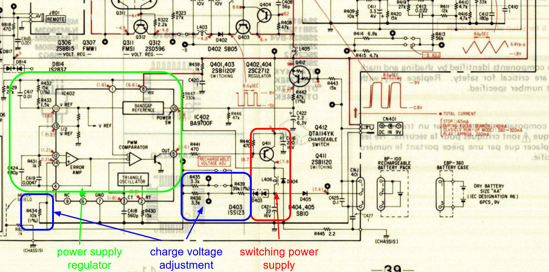

Ich bastel an einem Sony Discman D100 von 1988, den ich gerne von
Bleiakkus auf Li-Po Akkus umbauen möchte.
Aktuell schaue ich mir gerade die Schaltung für das Batterieladegerät
an. Wie in dem angehängten Screenshot ersichtlich ist, wird die
Ladespannung über ein Schaltnetzteil gesteuert.
Transistor Q411 and Spule L406 laden C421 auf etwa 7.8V auf (roter
Kasten).
Die Spannung wird über eine PWM eingestellt, die der IC BA9700F
bereitstellt (grüner Kasten). Über den PWM Komperator wird festgestellt,
wie lange der Transistor Q411 laden soll.
Die Einstellung der Spannung erfolgt über R439 und R434 (blau), welche
als 1% Widerstände die genaue Ausgangsspannung einstellen. Manuelle
begrenzte Korrektur ist über zwei Brücken an R435 und R436 möglich.
Aktuell ist die Spannung für Bleiakkus (drei Zellen a 2.1V) ausgelegt,
und läd bis auf 7.4V auf.
Wenn ich den Akku jetzt auf Li-Po umbaue (2x3.8V), möchte ich die
Ladespannung auf 8.4V erhöhen. Dazu könnte ich R439 umbauen, z.B. auf
47kOhm, was ungefähr 8.4V Ausgangsspannung ergeben sollte. Ich habe das
versuchsweise gemacht, und mit einem 680Ohm Lastwiderstand am Ausgang
stellt sich die Ausgangsspannung auf 8.4V ein.
Nun sollten Li-Po Akkus aber über einen Konstantstrom, nicht über eine
Konstantspannung geladen werden. Ich möchte daher gerne wissen, wieviel
Strom in den Akku fließen würde.
1) Brennt etwas ab wenn ich die Schaltung an zwei LiPo mit China-BMS
anschließe?
2) Mit welchen maximalen Strom wird der Akku geladen? Welches Element
der Schaltung würde den Ladestrom begrenzen?

von Peter D. (peda)
Mit Einführung der Minidisk waren Discman obsolet und nach Einführung
der MP3-Player mausetot.
Ich hab noch irgendwo den Klassiker SL-XP1 rumliegen, der lief schon mit
2 AA-Akkus.
Eine einfache Strombegrenzung kannst du machen, indem du in die
Emitterleitung des Q411 PNP einen niederohmigen Widerstand einfügst.

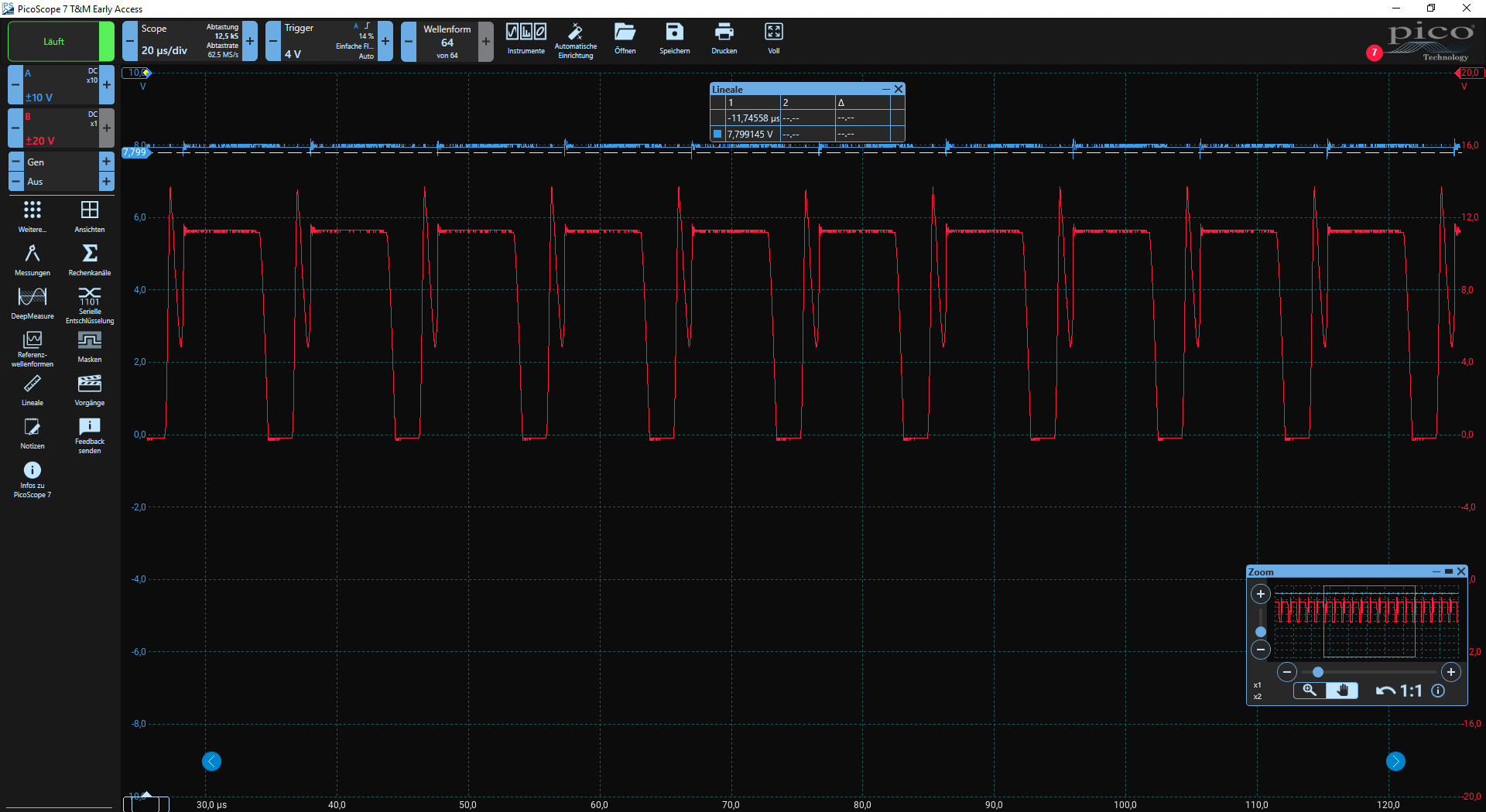

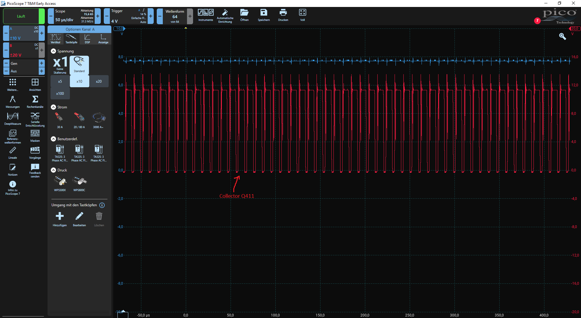

von Clemens Z. (icefire)
Ich habe es einfach mal ausprobiert (habe zwei Discmans und einer ist
sowieso beschaedigt). R439 durch einen 47k getauscht und die LiPo Zellen
angeschlossen.
Bisher ist nichts heissgelaufen. Zwei Messungen habe ich gemacht: Ein
Screenshot ist zwei Stunden her, der andere von jetzt. Blau ist die
Ladespannung, die über die letzten zwei Stunden von 7.8V auf jetzt 8.1V
gewachsen ist.
In rot sieht man die Spannung am Kollektor von Q411, und kann die PWM
und die Spannungspitzen (durch die Spule?) erkennen.
Die PWM hat sich im Duty Cycle geändert. Ich nehme an, dass die
Schaltung daher auch mit einer höheren Spannung funktioniert.
von Vanye R. (vanye_rijan)
Ich hab mir jetzt die Schaltung nicht angeschaut, aber auch die alten
Bleigelakkus brauchten eine Strombegrenzung beim laden damit sie
nicht kaputt gingen. Daher wuerde ich erwarten das es da sowas gibt.
Im Prinzip ist die Ladung von Blei und Lithium eigentlich identisch nur
das die Spannung anders ist und die Genauigkeitsansprueche bei Lithium
hoeher und damit als Folge das notwendige Balancing bei meheren Zellen
in Reihe.

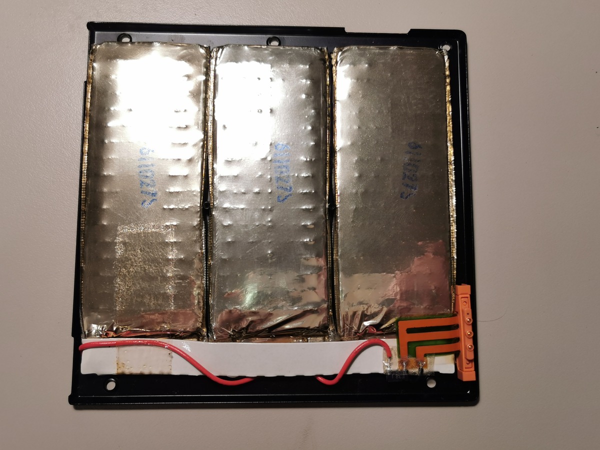

Hier ein Bild der alten und neuen Zellen.
Bisher funktioniert das erstaunlich gut. Das Laden dauert ewig,
vermutlich ist der Ladestrom sehr gering. Wenn der Akku aber geladen
ist, läuft der Player einige Stunden. Die gesamte Laufzeit habe ich noch
nicht gemessen.
Ich werde die maximale Ladespannung auf 8.1V begrenzen. Die neuen Zellen
liefern 7.6V@4000mAh. Der original Akku schaffte nur 6V@1000mAh. Wenn
der Akku nicht auf 100% geladen wird, ist das kein großes Problem.
Die Zellen kommen von AliExpress.
Ah..das war diese alte Bleiplatte zum unterschnallen. Ich erinnere mich.
Hast du auch den Schwanenhals fuers Auto? :-D
Wie machst du das mit dem Balancing? Wenn du jedesmal volle Zyklen
faehrst koennte das wichtig sein.
