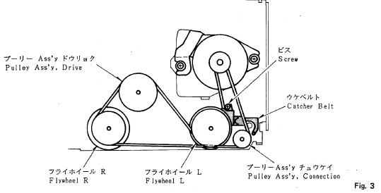

Hallo Zusammen,
Im folgenden soll gezeigt werden wie man ein japanisches Kulturgut
zurueck ins Leben holt. Es geht dabei um den Aiwa HS-PX101 einer der
besten jemals hergestellten Walkmans.
Zunaechst mal muss dazu der Walkman selber laufen.
Hilfreich dazu vielleicht das Servicemanual:
https://www.petervis.com/manuals/aiwa-hs-px101/aiwa-hs-px101.html
Wie man in dem Bild sieht ist bei mir alleine nur durch 20Jahre
rumliegen der Antriebsriemen zu Matsche geworden.
Der Riemen sollen offiziell 0.6x0.6mm haben. Ich habe aber nur
Sortimente mit 0.7x0.7 gefunden. Der passt auch.
https://www.amazon.de/gp/product/B08BRVP287/ref=ppx_yo_dt_b_asin_title_o05_s00
Ausserdem mussten noch die Tasten, Schiebeschalter und das Poti
gereinigt werden. Sicherheitshalber noch die Andruckrollen VORSICHTIG
einmal mit 1200er Schmirgelleinen abziehen.

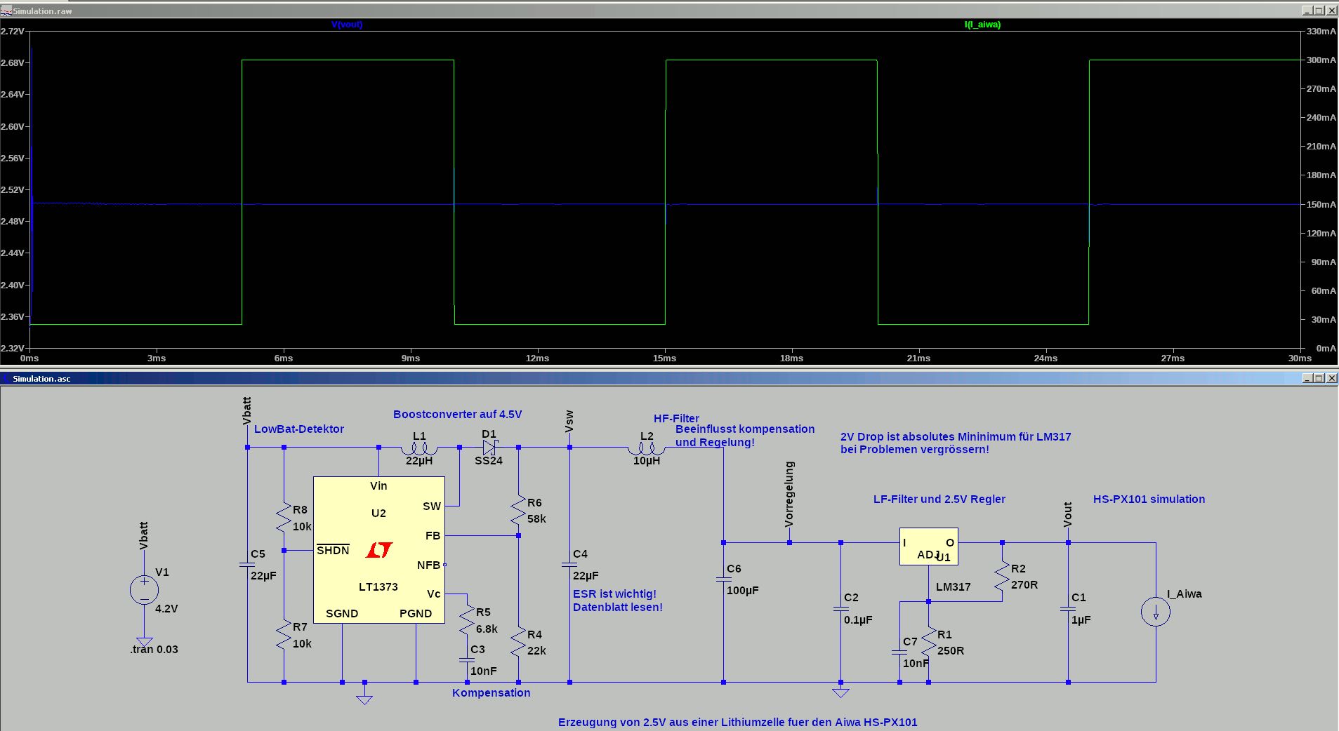

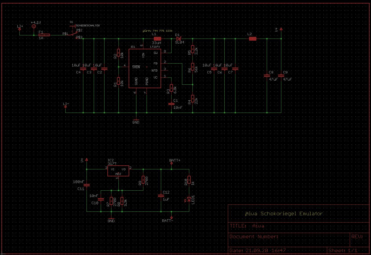

Als naechstes ein paar Gedanken zur Batterie.
Es soll eine Lithiumzelle werden. Damit steht eine Eingangsspannung
von 2.7 bis 4.2V zur Verfuegung. Gebraucht wird 2.5V/300mA. Damit wird
klar das ein Schaltregler schon nett waere. Eventuell koennte man auch
einen Lowdropregler verwenden. Allerdings wollte ich aus Prinzip nur
verwenden was sowieso schon in der Bastelkiste rumlag.
Die Schaltung besteht aus einem Boostkonverter, einem zweiten Filter
um HF-Stoerungen rauszunehmen und einem LM317 um niederfrequente
Stoerungen zu filtern. Wie man sieht ist die Spannung in der
Simulation selbst bei extremen Lastspruengen sehr sauber.
Das ist wichtig weil der Walkman urspruenglich fuer Batteriebetrieb
gedacht war. Die Entwickler haben vermutlich nur wenig Gedanken
an Stoerfestigkeit auf der Versorgung verschwendet.
Ja, ein LM317 ist hier nicht gerade ein Effizienzwunder. Aber wie
gesagt er lag hier halt rum und man erreicht damit auch noch eine
Laufzeit
von etwa 10h, etwas das fuenffache von dem das man 1988 hatte.
Wenn etwas verbessern will kann man natuerlich hier einen Lowdropregler
einfuegen und die Ausgangsspannung des Schaltreglers runternehmen.
Olaf

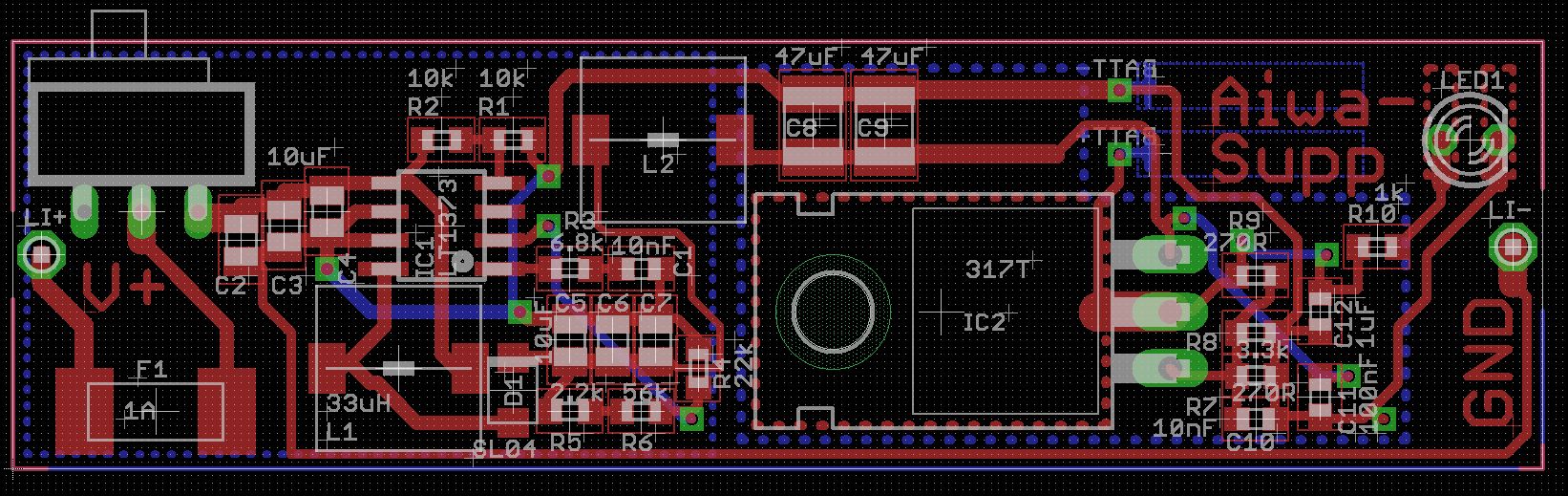

OP #6412522
Hier nun das Layout. Ich hab es mit Eagle gemacht, allerdings hab ich
die Druckvorlage gleich mitgeliefert.
Ich hab die Platine nach dem aetzen noch versilbert um eine bessere
Kontaktgabe sicherzustellen. Wer die Platine machen laesst sollte
vielleicht ueber Gold nachdenken.
Eine denkbare Verbesserung waere es eventuell den Schalter noch etwas
naeher an den Rand zu setzen. Bei meiner Version ist er etwa 1mm zu
weit im Gehaeuse.
Olaf

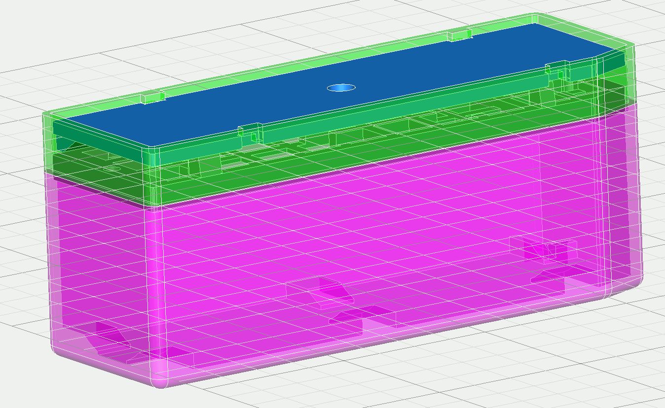

OP #6412527
Hier nun die 3D-Modelle fuer das Gehaeuse.
Lila: Batteriekasten fuer eine 18650. Ausserdem hab ich dort noch
      eine SMD-Sicherung in die Zuleitung der Batterie geloetet.
      Das Loch in der linken hinteren Ecke ist fuer einen zweipoligen
      Pfostenstecker mit 2.54mm. Ja das ist nicht Idiotensicher, aber
      ihr seid ja auch keine Idioten. .-)
Gruen: Das ist der Rahmen der später an den Aiwa angeschoben wird.
Scharzes Mittelteil: Verbindet die beiden Gehaeuse und haelt die
       Platine
Blau: Hier wird spaeter die Platine eingelegt. Das blaue Teil ist ein
      Hilfsteil das ich da eingelegt habe um das Gehaeuse in der Mitte
      mit einer M4-Schraube beim lackieren halten zu koennen.
Gedruckt habe ich mit PLA-Woodfill. Aber das Material sollte relativ
egal sein solange es sich gut kleben laesst.
Denkbar waere es natuerlich das Gehaeuse auch so zu designen das man
die Zelle rausnehmen kann und extern laedt. Aber ich fand es so
besser.
Olaf
