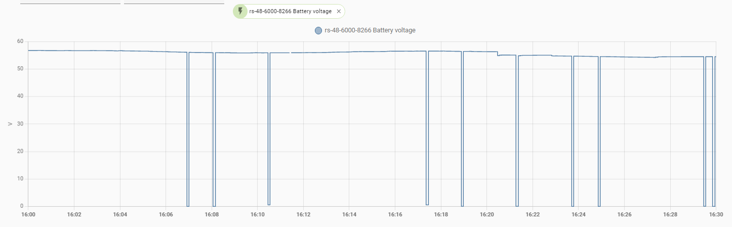

von Jochen B. (kleiner_schelm)
ich lese mit einem esp8266 die ve.direct Schnittstelle eines Victron
Wechselrichters aus. Es wird unter anderem der Spannungswert des Akku
ausgelesen. Der Akkuwert liegt immer zwischen 44 V und  57 V. Komischer
weise werden immer wieder Werte "0V" eingelesen bzw. gemeldet. Ich
möchte gerne diese Ausreißer direkt im esp8266 weg filtern. die sollen
nicht am Home assistant weiter gegeben werden.
folgendes habe ich mir ausgedacht: Der aktuelle spannungswert wird in
einen Merker geschrieben. Wenn der nächste ausgelesene Wert < 40 V ist,
wird der Wert des Merker eingesetzt.
Gleiches gilt für Stromwerte. Hier gibt es auch schlimme Spitzen, die
mir meine Grafik verhageln. Das kann ja sein, dass der Wechselrichter
ein peek raus haut, wenn z.B. eine große Last zugeschaltet wird.
Zumindest muss hier der Wert begrenzt werden, der an Home assistant
weiter gegeben wird.
Gibt es wo eine Befehlsliste, was ich im ESP alles programmieren kann ?
Wenn jemand so nett wäre, mir da auf die Sprünge zu helfen wäre ich
dankbar. Eventuell paar programmierzeilen, wie ich den Code in ESPHome
ergänzen muss. Vielen Dank.

Jochen B. schrieb:
> Komischer weise werden immer wieder Werte "0V" eingelesen bzw. gemeldet.
Dann zeig Mal einen Verlauf der Werte der das Problem zeigt. Prosa ist
um ein Signal zu beschreiben meist schlecht.

von N. M. (mani)
N. M. schrieb:
> Ah okay ESPHome.
Scheinbar gibt es einen einfachen Median Filter. Der sollte den Spike
einfach entfernen:
https://esphome.io/components/sensor/index.html#median

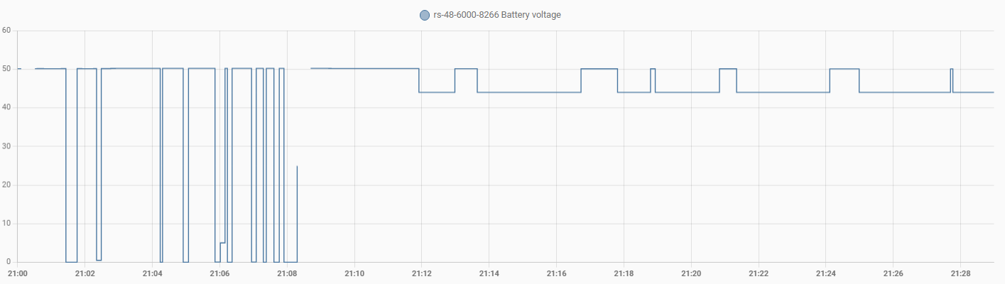

vielen Dank für Eure Hilfe. Hier ein Bild, was da an Daten ankommt. Man
sieht schön, dass da immer wieder Null-Werte dabei sind.

wobei battery_voltage und battery_current schon code experiment ist. Bei
der Grafik war da der gleiche Code wie bei den anderen Parmatern.
Bild DC2 ist mit dem experment-Code. Nicht zielführend, leider.
Was muss ich programmieren, um die Null-ausreiser weg zu bekommen ?
Ich möchte das gerne auf der esp-Seite machen, in Home Assistant wird
das alles zu viel. Da gibt es schon einiges an Code.
Ich hab jetzt den Median Filter programmiert. Schein das Problem zu
beheben. Vielen Dank.
mit dem Median Filter geht es, die Null-Werte werden ausgegrenzt.
hier ein log vom espHome:

ich glaube, dass das an der Hardware des Victron liegt. Ich habe da
Bleiakku dran. Dieser Wechselrichter ist vergleichsweise "neu"
entwickelt. Gut, die Komponenten mit der der Akku geladen wird, stammt
von ausgereifen älteren Geräten. Aber am ende wird doch auch immer an
der Software was gedreht. Ich glaube mich erinnern zu können, dass ich
im log vom espHome auch schon Null-Werte gesehen habe, dass also der
Victron diese Werte schickt. wobei ich nicht wusste, ob das nicht von
dem langen Kabel kommt, das ja auch direkt mit 230V AC Kabel im
Kabelkanal liegt. Da könnte auch was durch EMV kommen. Das kleine Kabel
ist aber geschirmt und ich habe eine Seite des Schirms auf Erde gelegt.
Es geht jetzt ja, alles gut.
Bevor ich hier angefragt habe, habe ich schon einiges gemacht, um den
Fehler selbst beheben zu können. Unter anderem auch die Zeit der
Abfragen im esp8266 geändert.
Da nur der Wert DC Spannung rum zickt, zeigt das auch, dass es net an
der Verbindung bzw. EMV liegen kann, denn dann müstten ja alle Werte
"spinnen"

Danke für die Hilfe. Es geht ja jetzt mit dem Median Filter. Es gibt
doch bei den anderen Parameterwerten ab und an auch nen falschen Wert.
Ich habe deshalb ziemlich überall den Filter programmiert.

Wenn da wirklich an Stelle sinnvoller Messwerte irgendwelche "0V"-Werte
auftauchen, hat das nichts mit Streuung von Messwerten zu tun.
Da wird es höchste Zeit, direkt auf der seriellen Schnittstelle zu
gucken, was der Victron Wechselrichters wirklich von sich gibt.
Falls man dann zu der Erkenntnis kommt, dass die Daten mit den
unsinnigen "0V" so vom Victron WR kommen, wird man nicht umhin kommen,
sie heraus zu filtern, sonst ist die Software auf dem ESP schuld.
